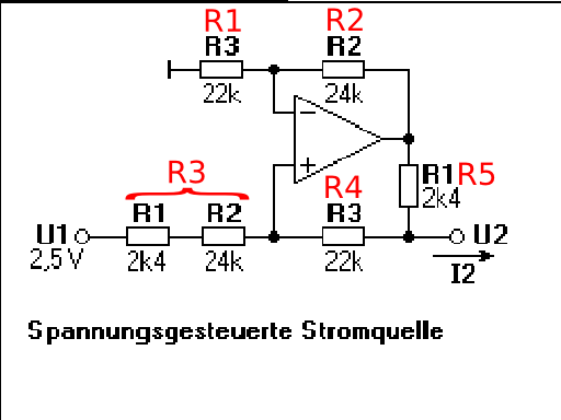

von Achim F. (achim2)
ich versuche gerade eine Spannungsgesteuerte Stromquelle aufzubauen. Die
Schaltung im Anhang habe ich nachgebaut mit einem TS912,
Betriebsspannung vom OP ist 15V, U1 ist 0-5V
Die Schaltung soll von 0-20mA regeln. Allerdings mit verschiedenen
Lastwiderständen. Mit einem bestimmten Lastwiderstand hat das perfekt
funktioniert aber wenn ich den Lastwiderstand ändere ändert sich auch
der Ausgangsstrom. Was habe ich falsch gemacht?
von Bernd G. (Gast)
Bei R1 mit 2,4 kOhm bräuchtest du am Op-Ausgang für einen Lastwiderstand
von Null eine Spannung von 48 V, um einen Strom von 20 mA zu treiben!
Überdenke mal die Dimensionierund der Schaltung, ausgehend vom max.
zulässigen Lastwiderstand, dem Widerstand R1 und der Speisespannung des
OPV!
Stimmt! Aber wenn ich R1 kleiner mache z.B. 470R, dann ist der
Ausgangsstrom auch nicht konstant?
Gibt es irgendwo eine Formel mit der ich die Widerstandswerte berechnen
kann? Oder eine Beispielschaltung?
von Bernd G. (Gast)
Ja, im Tietze/Schenk - fällt mir erstmal auf die Schnelle ein.
von Holger S. (strabe)
DU kommst selbst drauf !!! Is nicht schwer, versuch' nochmal die
Funktion des OPs zu verstehen ( s. Tut ) Der OP regelt immer so den
Ausgang nach, dass die Differenz der Spannungen am + und - Eingang zu
Null wird...
Kau's durch und Du wirst für den Rest deiner Bastlerkarriere viel
gewinnen.
Gruß Strabe
von yalu (Gast)
@Holger S.: 'tschuldigung, dass ich Achim den Spaß beim ausrechnen
verderbe. Da ich aber schon vor deinem Beitrag angefangen habe zu
schreiben, möchte ich das Geschriebene nicht einfach wegschmeißen. Ich
verrate dafür den Lösungsweg nicht ;-)
@Achim F.:
Das Verhältnis der Widerstände zueinander scheint in der Schaltung
falsch zu sein. Damit I2 unabhängig von U2 ist, muss
sein (die Widerstandsbezeichnungen R1 bis R5 beziehen sich dabei auf die
rote Beschriftung im angehängten Bild).
Ist diese Bedingung erfüllt, (was in der angegebenen Dimensionierung
nicht der Fall ist), ist der Ausgangsstrom
Darüberhinaus sind, wie bereits von Bernd G. angemerkt, der Eingangs-
und Ausgangsspannungsbereich des OPV zu berücksichtigen.
Um das Ganze endgültig zu dimensionieren, muss man noch wissen, in
welchen Grenzen sich der Lastwiderstand bewegt und auf welchem Potential
sein anderes Ende liegt.

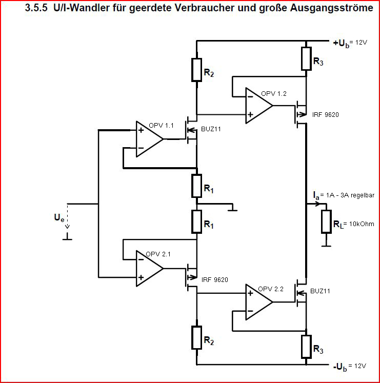

von Jay O. (jay_one)
Guten Abend,
ersteinmal kurz zu mir. Ich arbeite Aushilfsweise an einem Projekt
welches sich damit beschäftigt eine stromquelle zu bauen die mit
normalen 230V wechselspannung gespeist, und mittels Trafo
heruntergeregelt wird und einen regelbaren Wechselstrom 1A - 3A ausgeben
kann.
Meine Erfahrungen als Elektroniker sind beschränkt doch ich tue mein
Bestes um dazuzulernen ;)
Das ganze ist relativ Spannungsunabhängig, hauptsaceh es kommt der
geforderte Strom herraus :)
Ich habe eine Bsp.-Schaltung mit OpAmp´s und MosFET´s gefunden (siehe
Anhang)
Meine Frage: Wäre diese Projekt mit so einer Herangehensweise lösbar?
Wie gesagt, es müsste ein regelbarer (per Poti) Wechselstrom erzeugt
werden können in den oben genannten Dimensionen von 1A - 3A. Oder gibt
es bessere Alternativen ?
Wäre für jede Hilfe Dankbar und habe leider hier im Forum noch kein
vergleichbaren Thread gefunden ;)

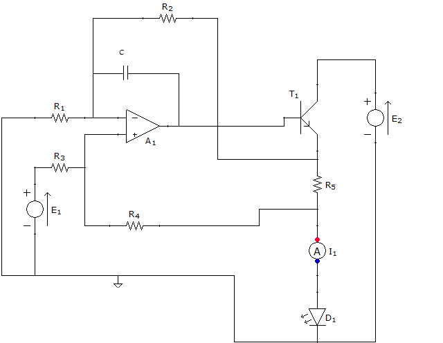

von hans (Gast)
Habe einen alten Beitrag ausgegraben, hilft vielleicht.
Kanst dann deine 20mA mit R5 als Imax festlegen (25 Ohm)
>Ich habe auch lange eine steuerbare Stromquelle gesucht.
Hier meine Grundschaltung: - E1 0-5 Volt zum regeln
                           - R1,R3 100K
                           - R2,R4 10K
                           - R5 Shunt bestimmt den Strombereich
                           - C 120pF (gegen Schwingen)
                           - T1 NPN nach Leistung gewählt
                           - E2 Versorgungsspannung A1 und Verbraucher
                           - OP single Suply
Da E2 >= E1 können z.B. auch mehrere LED in Reihe an 12 V geregelt
werden.
Die Leistung ist (fast) nur von T1 beschränkt.
Der Regelverlauf ist linear von 0 bis Imax.
E1 ist als PWM mit Filter vom µC möglich.
Auslegungen von Imax einige mA bis einige A möglich.
gruß hans
von Jens G. (jensig)
@Jay One
sollte gehen.
Allerdings, um den durch den Offset der OPV's erzeugten möglichen
Todbereich um den Nullpunkt herum etwas auszugleichen, sollte irgendwie
eine Offset-Kompensation durchgeführt werden. Oder vielleicht noch
besser - ein ganz leichter Ruhestrom eingestellt werden über die
offset-Kompensation.
Offset-Kompensation ließe sich machen, indem man entweder OPV's mit
solchen Anschlüssen nimmt.
Oder aber einfach von beiden Knoten R1 - Fet-Source beider Seiten je
einen (einstellbaren) R zur jeweils anderen Ub zieht, so daß ein sanfter
Strom da injiziert wird (und damit einen Ruhestrom bewirkt). Eigentlich
müsste man da aber einen einen Konstantstrom einspeisen, um genau zu
sein. Kompensation via OPV-Anschlüsse ist da vielleicht besser.
danke für die schnelle Antwort.
Wir verwenden im moment LM358 als OP´s die haben ja leider die genannten
Kompensationsanschlüsse nicht.
1. Welche OP´s haben diese Anschlüsse oder auf welche Bezeichnung müsste
ich achten?
Als MOSFET´s verwenden wir einmal als n-kanal variante den BUZ11 und als
p-kanal einen IRF9620. Als Trafo haben wir noch einen hier rumliegen der
von 230V auf 2x12V runterregelt.
2. Kann man mit diesem Komponenten arbeiten um den gewünschten
Wechselstrom zu erzeugen ?
Im anhang noch einmal ein aktualisiertes "vereinfachtes" Schaltbild.
3. Wie groß müssten jetzt die Widerstände sein und woher nehme ich am
besten das GND (Trafo mit mittelabgriff?) ?
Vielen Dank schonmal :)
1. meistens die single-Typen. Zumal bei deiner schaltung auch noch nRail
to Rail angesagt ist (also zumindest die Eingänge müssen sich bis an Ub
austeuern lassen)
2. Wenn die Verlußtleistung nicht zu sehr and Ptot geht, dann ja
3. ich denke mal, so ungefähr R1/Rx = Uoff/|Ub|, wobei Uoff die zu
erwartende Offsetspannung ist (notfalls abgleichbar machen)
Wenn Du Glück hast, dann erwischst Du zwei OPV's, bei denen die Uoff
bereits so gelagert sind, daß diese ohnehin bereits einen leichten
Ruhestrom bewirken, also kein Totbereich auftritt. Da aber beide Uoff
sicherlich trotzdem unterschiedlich sind, erzeugt dies am Ausgang
letztendlich im unteren und oberen Zweig einen unterschiedlichen Strom,
was Du dann als Differenz an der Last siehst. Die sache sollte also
abgleichbar sein, wenn es auf Genauigkeit ankommt.
von Kleinkind (Gast)
> @Achim F.:
ich habe versucht die Berechnung nachzuvollziehen. Dies ist mir leider
nicht ganz gelungen. Könnte mir jemand die zumindest ein paar Tips
geben?
Die Spannung U2 und der Strom I2 sind ja nicht bekannt. Nach Kirchof
lassen sich(ohne OP) alle Spannungen jedoch aus U1 herleiten. Mich
verunsichert Ua. Diese spannung kann ja theoretisch höher liegen als U1
und somit würde der Strom von Uq zu U1 fließen. Bei U1>Ua ist es anders
herum.
Mir fehlt wahrscheinlich der richtige Ansatz dazu.
Rechene I2 allgemein in Abhängigkeit von U1 und U2 aus und bring das
Ergebnis in folgende Form:
  I2 = A + B · U2
wobei A und B Terme ohne U2 sind.
Da I2 von U2 unabhängig sein soll, muss B=0 sein. Daraus ergibt sich die
die für das Funktionieren der Schaltung notwendige Beziehung zwischen
den Widerständen.
