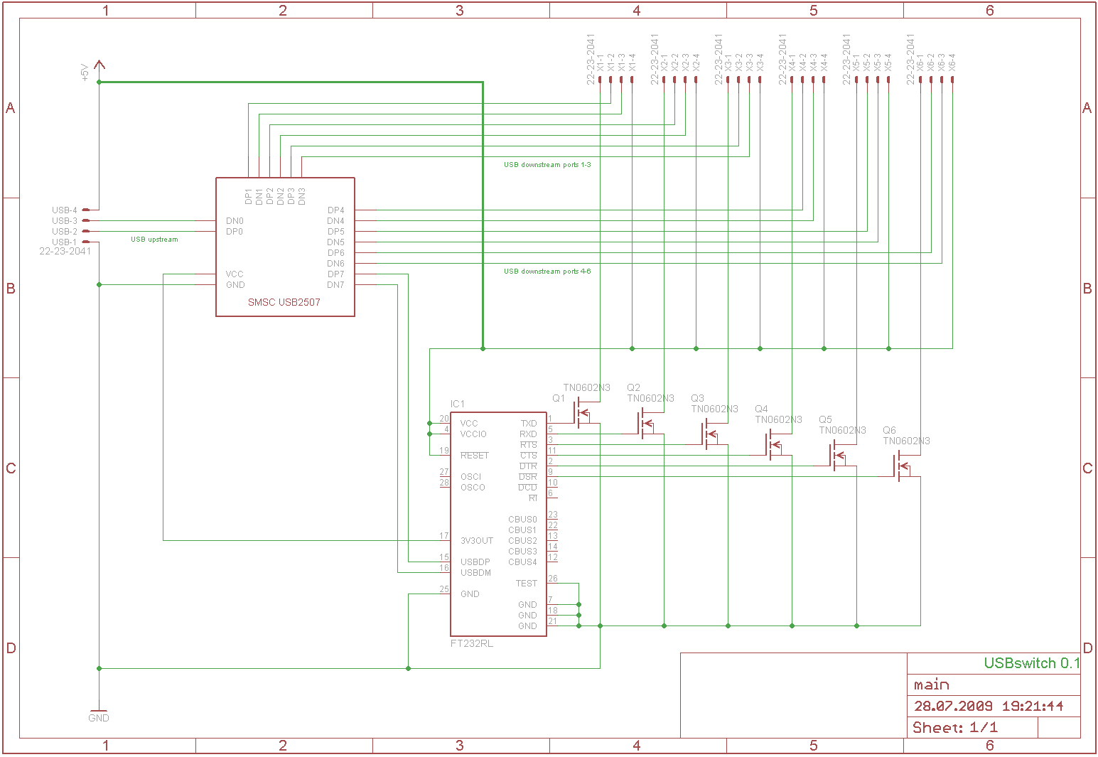

von Joerg M. (penguin)
Hier ist mal der Schaltplan, soweit ich ihn bis jetzt hab. Fehlt na klar
noch ne Menge, aber um das Prnzip deutlich zu machen...

von holger (Gast)
Ha, ha. Was für ein Unsinn. Hast du dir schon mal
überlegt warum im USB-Stecker die Datenleitungen
kürzer sind als VCC und GND? Richtig die müssen
zuerst gezogen werden. Die fehlende Masse dann
parasitär über die Datenleitungen zu ziehen könnte
schöne Nebeneffekte haben. Hast du schon mal ausprobiert
was passiert, wenn du einem USB Gerät NUR die Masse klaust?
Nee, hab ich wohl offenbar noch nicht probiert, aber danke für den
Hinweis. D.h. also ich muss, um ein USB-gerät auszuschalten, sämtliche 4
Leitungen trennen, und zwar in der richtigen Reihenfolge?
Hm, könnte jemand schnell noch einen Blick auf den Schaltplan werfen und
mir sagen ob das schon vom Ansatz her völlig falsch und unmöglich ist?
Wäre gut zu wissen wenn ich das komplett anders angehen müsste vom
Konzept her...
Danke
von Reinhard Kern (Gast)
Joerg Mueller schrieb:
> Hier ist mal der Schaltplan, soweit ich ihn bis jetzt hab. ...
ich weiss nicht, wieweit der FT umprogrammierbar ist, aber normalerweise
sind die RS232C-Anschlüsse teils Ausgänge, teils Eingänge. TxD ist ein
Ausgang, RxD aber ein Eingang (irgendwie logisch, nicht?), es ist aber
relativ schwierig, mit einem Eingang einen Leistungstransistor Q2
anzusteuern.
Wenn du das besser weisst, ok, ich suche jetzt nicht das Datenblatt
raus.
Gruss Reinhard
das mit den Ein- und Ausgängen kann man anscheinend mit 'Bit banging'
hinbekommen.
NV-Potis, schleiferposition - meinst du damit tatsächlich mechanische
Schleifer, also schieberegler?
Ansonsten, was war denn mit dem Einwand von Holger oben dass das alles
völliger Unsinn sei? Ich häng nochmal den Schaltplan an, meint ihr dass
das vom Ansatz her so gehen könnte? Müsste ich den USB-Geräten
vielleicht doch eher Plus abschalten statt Masse?
