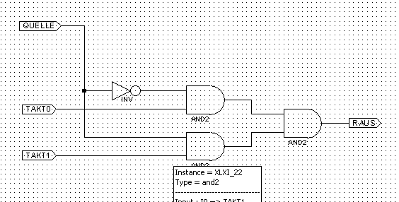

Danke. Läuft soweit auch. Jetzt ist noch ein Problem aufgetaucht. Ich will der Schaltung den originalen und den geteilten Takt zuführen können. Hatte mir das wie auf dem Anhang vorgestellt. Der Einfachheit halber, habe ich den problematischen Teil noch mal neu gezeichnet. Die Schaltung befindet sich aber innerhalb des CPLD und hat keine direkte Verbindung nach außen. Wie kann ich das umgehen?
Du kannst natürlich nicht 2 Ausgänge aufeinander klemmen. Da muss noch ein Gatter rein.
Genau! Manchmal sieht man das Offensichtlichste nicht ...
Richtig, das funktioniert naemlich auch nicht.
Entweder zu den zwei AND ein OR hintenran.
Oder zwei OR und dann ein AND.
Cheers, Roger
Da fehlt jemandem der Grundkurs Kombinatorik und Boolsche Algebra.
Da hat aber jemand genau hingeguckt ;-) Problem ist jedenfalls erledigt. Danke nochmal.
