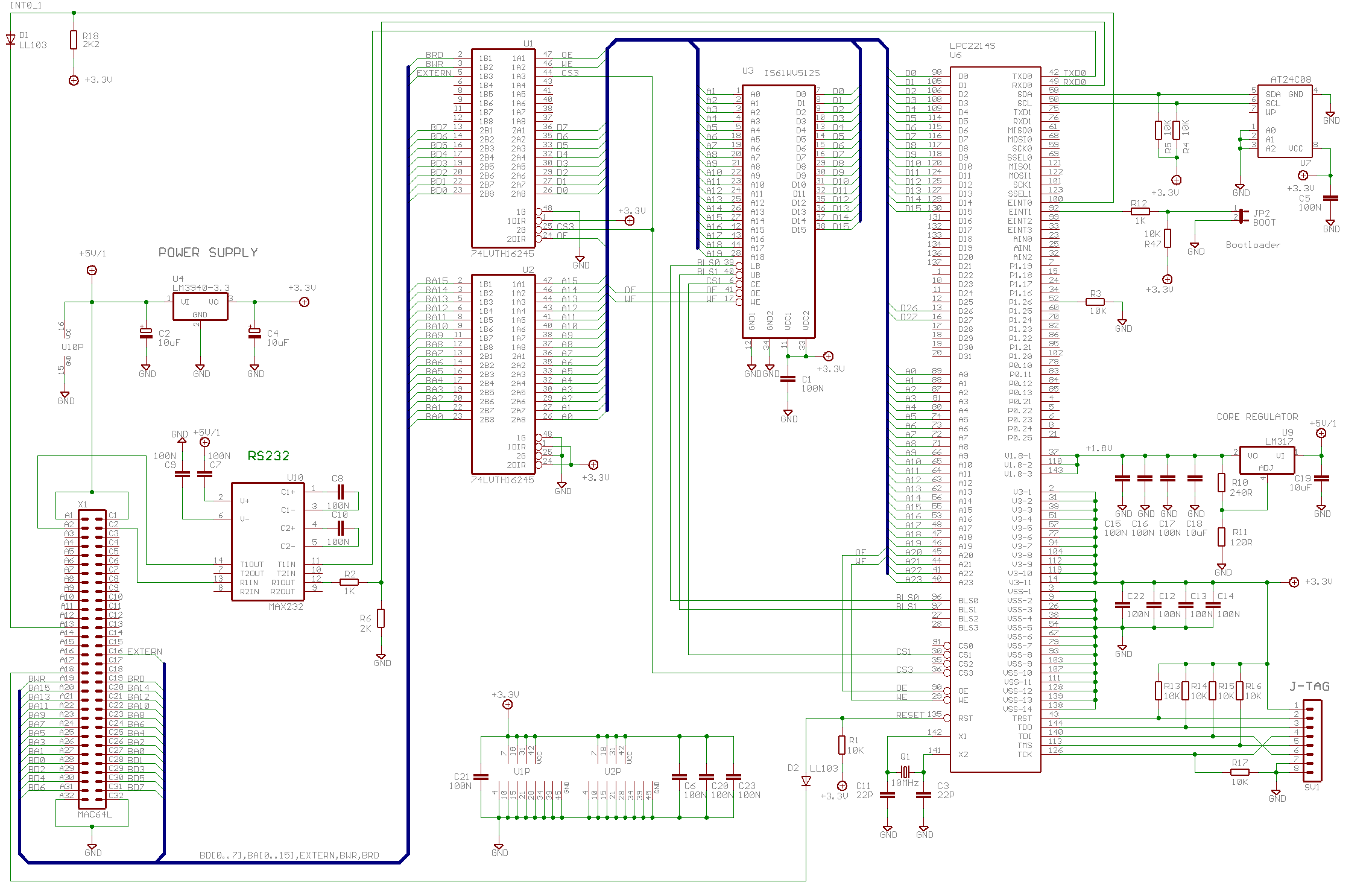

@ Theo Hier mal eine Beispielschaltung wie man am LPC2214 extern 1MByte RAM anschliesst. Der externe Speicherzugriff geschieht hier mit 16Bit man kann aber auch das ganze auf 32 Bit auslegen. Das RAM hat eine Zugriffszeit von 10nS. Auch ist es nach dem gleichen Schema moeglich externes FLASH anzubinden. Bei externen FLASH allerdings hast du laengere Zugriffszeiten weil die gaengigen Flashbausteine bei den Zugriffzeiten bei rund 60 .. 70nS liegen. Du koenntes dein Programm so organisieren das die Zeitkritschen Routinen im internen Speicher ausgefuhert werden und langsame im Externen Speicher. Auch gibt es noch die moeglichkeit das du noch mehr RAM anschliesst und eine externe FLASH-Speicherkarte an den LPC. So koenntes du das Programm von der Speicherkarte ins RAM Laden un dann dort starten. Gruss Helmi

Hallo Helmi, danke schön für die Schaltung! Das wäre erstmal genau das richtige für den Anfang. Die Idee Daten/Programm auf einer Flash-Speicherkarte zu halten und dann aus dem RAM starten finde ich super. Und zwar bräuchte die Eröffnungsdatenbank gar nicht ins RAM geladen werden, weil der Nur-Lese-Zugriff darauf ruhig sehr langsam sein darf. Der Programmcode müsste aber idealerweise vollständig im RAM liegen. Außerdem brauchen ja die Hashtables möglichst viel RAM. So könnte ich eine 128MB Flashkarte nehmen mit 127MB Eröffnungsdatenbank und 512kB Programmcode und hätte dann bei 1MB RAM zur Laufzeit immer noch 512kB für Hashtables im RAM übrig. Kann man eigentlich auch mehr als 1MB RAM verbauen mit dem schnellen 10ns Zugriff? Danke und Gruß Theo
>Kann man eigentlich auch mehr als 1MB RAM verbauen mit dem schnellen >10ns Zugriff? Ja, wobei Du aber keine 10ns Zugriffszeit erreichen wirst. Ein ext. Speicherzyklus dauert je nach Prozessor und Einstellungen 2 - 3 Taktzyklen. Bei 60MHz sind dann ca. 50ns realistisch. Effektiver wird der Zugriff mit größerer Datenbusbreite: bei 16Bit * 2, bei 32Bit *4.
>Kann man eigentlich auch mehr als 1MB RAM verbauen mit dem schnellen >10ns Zugriff? Ja das geht. Ohne zusaetzliche Hardware vom RAM mal abgesehen kannst du bis zu 4 RAMS anschliessen. Rechts unten in meiner Schaltung siehst du die Ausgaenge CS0 .. 3. Zwei davon sind nicht belegt und der dritte ist fuer meine externen BUS . Damit kann man genauso gut weitere RAMs anschliessen. Wenn du mehr als 4 RAMS anschliessen willst muss du einen zusaetzlichen Dekoder ala 74xx138 einsetzen. Auch kann man groessere RAMs als 1 MByte anschliessen. Schau mal auf die Seite von www.issi.com Von denen ist mein RAM. Gruss helmi
