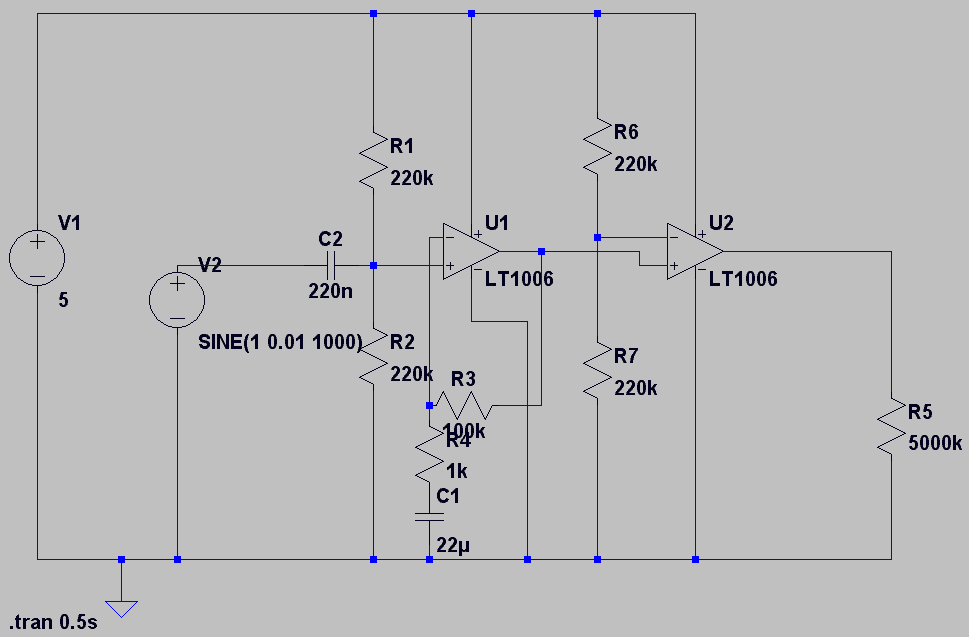

ich interessiere mich dafür statistisch einigermaßen gute Zufallszahlen
zu erzeugen. Dafür würde ich mir gerne ein externes Gerät, ähnlich wie
bei http://kielnet.net/home/julien.thomas/tech/XR232WEB.htm realisiert
bauen. Die dortige Idee, das Lawinenrauschen einer Zenerdiode auf
Logik-Pegel zu verstärken, sodass dieses Signal etwa von einem Flip-Flop
gelesen werden kann, möchte ich übernehmen. Den Teil der Schaltung, der
diesen Pegel erzeugen soll allerdings lieber nicht. Da halte ich mich
eher an die in Beitrag "Anregungen fuer einen Rauschgenerator" vorgeschlagene
Schaltung mit dem Unterschied, dass mein letzter OP als Komparator
betrieben wird, sodass je nachdem, ob das Rausch-Signal unter- bzw.
oberhalb der halben Betriebsspannung ist, am Ausgang des zweiten OPs
nahezu 0 V bzw. Betriebsspannung anliegt. (Schaltplan im Anhang; V2 ist
dabei natürlich durch eine Zenerdiode mit Vorwiderstand zu ersetzen.)
Meine Fragen dazu:
1. Macht mein Schaltungskonzept so Sinn? (D.h. wird es voraussichtlich
funktionieren, also eine Folge zufälliger hoher und niedriger Logikpegel
ausgeben?)
und 2. Was für einen OP soll ich dafür verwenden, den man besten Falls
auch noch bei Reichelt bekommt?
erna
Ich glaube nicht, dass das gutgeht...
Nimm doch am einfachsten das FF (IC3a) aus dem Originalplan.
Dem reicht zum Toggeln eine kurze Flanke. Fertig.

Wenn du die Betriebsspannung als maß für HIGH oder LOW heranziehst wird
ja auch die 100 Hz Brummspannung, die sich ja kaum vermeiden lässt, in
das Ergebnis mit einbezogen. Die 100 Hz sind aber fix und alles andere
als zufällig.
von Ganymed (Gast)

Wenn Du ein LFSR verwendest, erhälst Du allerdings Pseudozufall, dessen
Folge sich je nach Registerlänge wiederholt. Abhängig von der Anwendung
ist das hinreichend, für kryptographische Zwecke ist es allerdings
ungeeignet!
Ob Dein Zufallsgenerator richtig funktioniert, ist schwer zu beweisen.
Er wird sicher eine ungleiche (von der Entscheiderschwelle abhängige)
Wahrscheinlichkeitsverteilung aufweisen. Zur Abschätzung kannst Du ja
mal eine Langzeitmessung machen. Allerdings werden auch Parameter wie
Temperatur oder Variationen in der Versorgungsspannung Deine Ausgabe
beeinflussen!

Wäre es nicht besser, das Rauschen der Zenerdiode auf einige mV zu
verstärken um dieses dann per ADC einzulesen? Wenn man nur das letzte
Bit des ADC nimmt, dann sollte das Ergebnis doch sehr zufällig sein.

Ich werde mich jetzt doch enger an den Aufbau von
http://kielnet.net/home/julien.thomas/tech/XR232WEB.htm halten. Ich
hatte die Funktion des T-Flip-Flops nur nicht verstanden. Jetzt sehe ich
allerdings ein, warum dabei am Ende doch eine vernünftige
Gleichverteilung rauskommt.
@vlad_tepesch: Das Einlesen einer leicht verstärkten Rauschquelle per
ADC in einem Mikrocontroller ist ungünstig, da man mit dem
Mikrocontroller eine (deterministische) Störquelle in die Schaltung
einbringt.
