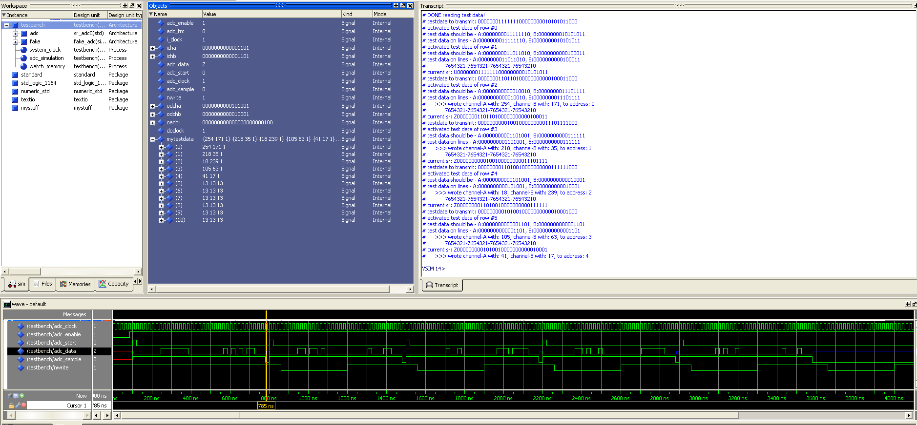

habe mich endlich mit Modelsim arrangiert und jetzt ein kleines Projekt
(siehe Anhang) simuliert.
Das Spartan 3E Dev-Board hat ja einen LTC1407 drauf und dafür habe ich
einmal ein Modul für den Spartan und zum anderen ein Modul für den
Simulator, in dem auch der ADC simuliert wird.
Die Testbench liest die gewünschten ADC-Werte aus einer Datei und gibt
die entsprechend weiter. Im "Groben" funktioniert es, aber im Detail
klemmt es. Jetzt weiß ich aber nicht wo - höchstwahrscheinlich fehlt mir
wieder etwas Verständnis ...
Es gibt ja jetzt einige "gleichzeitige" Prozesse und ich bin mir nicht
sicher, welche davon ich zu synchronisieren habe und welche - per
Definition - unsynchronisiert sein sollen.
Um den Zeitversatz auf der Platine (übertrieben) ins Spiel zu bringen,
arbeitet der gefakte ADC mit der fallenden Taktflanke, das FPGA-Modul
mit der steigenden.
Wenn also mal jemand von denen, die sich auskennen, drüber schauen und
mir etwas Nachhilfe geben könnte, würde mir das sehr freuen :)

Ich habe es etwas umgestellt, um dem Fehler auf die Spur zu kommen,
dabei ist es leider noch schlimmer geworden :(
die gesamte Ausgabe der Simulation:
# start reading test data from file ...
# -- xFE xAB -- 254 171 -- 11111110  10101011
# got row #0 of test data as ch-A: 254, ch-B: 171, FRC: 1
#                  -- 218  35 -- 11011010  00100011
# got row #1 of test data as ch-A: 218, ch-B: 35, FRC: 1
#                  --  18 239 -- 00010010  11101111
# got row #2 of test data as ch-A: 18, ch-B: 239, FRC: 1
#                  -- 105  63 -- 01101001  00111111
# got row #3 of test data as ch-A: 105, ch-B: 63, FRC: 1
#                    --  65  23 -- 01000001  00010111
# got row #4 of test data as ch-A: 41, ch-B: 17, FRC: 1
# DONE reading test data!
# activated test data of row #0
# test data on lines - A:UUUUUUUUUUUUUUUU, B:UUUUUUUUUUUUUUUU
# testdata to transmit: 000UUUUUUUUUUUU0000UUUUUUUUUUUU000
# activated test data of row #1
# test data should be - A:0000000011011010, B:0000000000100011
#             7654321-7654321-7654321-76543210
# current sr: UU000UUUUUUUUUUUU0000UUUUUUUUUUU
# ** Warning: NUMERIC_STD.TO_INTEGER: metavalue detected, returning 0
22
#    Time: 930 ns  Iteration: 2  Instance: /testbench
23
24
25
#      >>> wrote channel-A with: 0, channel-B with: 0, to address: 0
Es geht um diese Passage, genauer um die Signale "iChA" und "iChB":
      iChA <= std_logic_vector(to_unsigned(myTestData(row).chn_A, 16));
      iChB <= std_logic_vector(to_unsigned(myTestData(row).chn_B, 16));
      if (myTestData(row).FRC = 1) then
         ADC_frc <= '1';
      else
         ADC_frc <= '0';
      end if;
      write(scratch, STRING'("activated test data of row #")); write(scratch, row);
      writeline(output, scratch);
      write(scratch, STRING'("test data should be - A:")); write(scratch, std_logic_vector(to_unsigned(myTestData(row).chn_A, 16)));
      write(scratch, STRING'(", B:")); write(scratch, std_logic_vector(to_unsigned(myTestData(row).chn_B, 16)));
      write(scratch, STRING'("test data on lines - A:")); write(scratch, iChA);
      write(scratch, STRING'(", B:")); write(scratch, iChB);
... welche folgende Ausgabe erzeugt:
Die gesamte Testbench ist im Anhang.
Wo liegt mein (Denk-)Fehler?

hab's jetzt zwar selber hinbekommen, aber was mich frustriert: ich weiß
nicht, warum es jetzt tut.
Gut, beim FPGA-modul hatte ich einen Takt zuwenig gezählt, sodass der
ADC garkeine Chance hatte, das neue Startsignal mit zu bekommen.
... auch habe ich bei der Testbench 2 Prozesse wieder zusammengefasst.
Schätze mein Verstädnis krankt noch daran, wann ein Signal den ihm
zugewiesenen Wert erhält.
