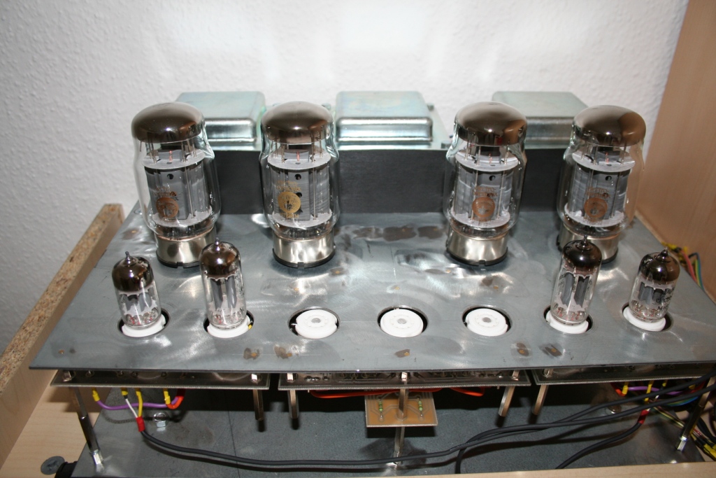

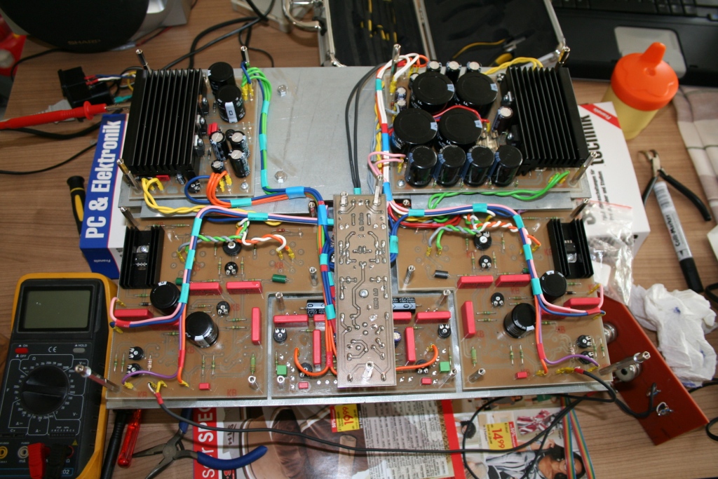

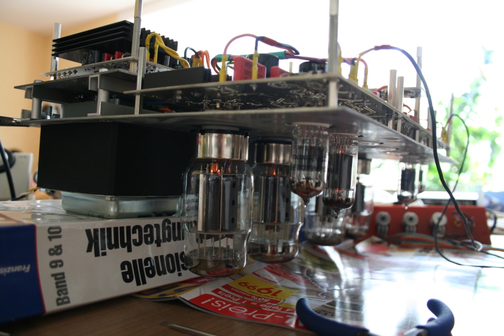

Hallo, die Schaltung ist nicht nur zum routen gedacht, sondern es soll auch der Lautstärke, Balance, Bass und Höhenregler für einen Röhrenverstärker damit realisiert werden, welcher schon ohne Probleme funktioniert. Die Idee dazu habe ich aus dem Analog-Forum wo ein Lautstärkesteller und Quellenumschalter in Relaistechnik realisiert wurden. Die Relais waren ein Schnäpchen in der Bucht 500 Stück für 23,80 €, leider Bi-stabil, obwohl nach längerem überlegen, gar nicht mal so schlecht, da sie nicht ständig "unter Strom" stehen müssen. Nico
