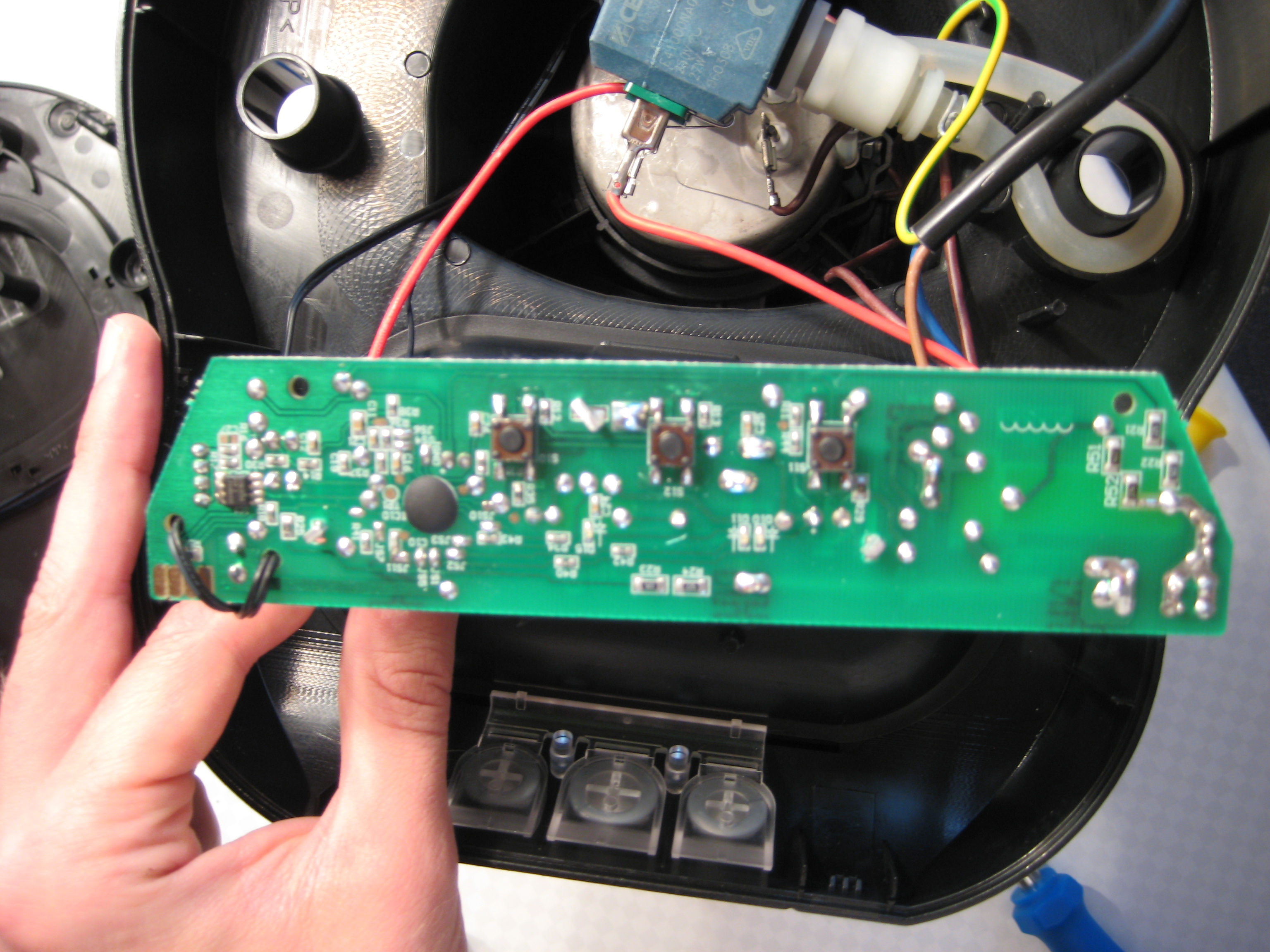

ich würde gerne meine Kaffeepadmaschiene von einem microcontroller aus
ansteurn. Dazu will ich die Taster zum Einschalten, und Kaffee machen
vom μC aus ansteuern/überbrücken. Allerdings habe ich sowas noch nie
gemacht und weiß nicht wie ich das machen kann. Muss ich ein Relais,
einen Optokoppler oder kann ich den Taster womöglich direkt mit 5V
ansteuern. Ich habe noch ein Bilde von der Platine angehängt.
Schonmal vielen Dank für die Hilfe!
Micha
von Michael U. (amiga)
nettes Bild.....
Da die Elektronik der Kaffeemaschine üblicherweise keine von außen
berührbaren Teile hat, die elektrisch verbunden sind (höchstens mit dem
Schutzleiter) dürfte der ganze Kram ohne Potenzialtrennung am 230V-Netz
hängen.
Da sollte man also schon sehr genau wissen, was man macht, wenn es nicht
der letzte Kaffee sein soll, den Du oder ein anderer Benutzer damit
kocht!!!
Ohne Potenzialtrennung durch geeignete Optokoppler und Beachtung der
Isolationsbedingungen sollte man das also garnicht machen.
Irgend jemand wird sicher auch noch auf das Risiko mit der
Hausrat-/Brandversicherung hinweisen, falls was passiert, egal, ob es an
Deinem Umbau lag oder nicht...
Gruß aus Berlin
Michael

von micha (Gast)
Schonmal danke soweit. Was bedeutet es genau, dass keine
Potentialtrennung zwischen Stromnetz und der Schaltung vorliegt? Liegen
dann an den winzigen kurzhubtastern, die von außen gedrückt werden, die
ganzen 230V an?
Zu den Optokopplern bzw Photo-Relays: worauf muss ich beim aussuchen
achten? Wenn ich das richtig gesehen hab ist da jeweils eine
Maximalspannung und ein Maximalstrom angegeben. Wie hoch sind die Ströme
die ich zu erwarten habe?
(Im Anhang noch ein Bild von der Rückseite der Platine. Ist das gelbe
ein Trafo?)
Gruß Micha
von holger (Gast)
>ein Trafo?)
Nein, das ist ein Kondensator. Und damit ist klar
das auf der Schaltung volle 230V anliegen. Also
nichts anfassen wenn der Stecker drin ist!

von Mathias R. (prinz77) Benutzerseite
Auf dem ersten Bild unten links sind Kontaktflächen zu sehen die zu
einen µC führen.
Mich würde mal interessieren was auf dem µC draufsteht?
von Thomas R. (tinman) Benutzerseite
> einen µC führen.
das ist eher ein eeprom. So könnte man es vielleicht umprogrammieren
statt umbauen - so wird deine versicherung keine 'schmerzen' haben :P

von holger (Gast)
@prinz77
>einen µC führen.
Das ist kein uC. Vermutlich ist das der Schalttransistor/triac
für das Ventil. Der uC ist der schwarze Klecks auf der Platine.
Das Gerät hat ein Kondensatornetzteil. Kann man doch ziemlich
gut erkennen (so ganz ohne Trafo ;).
@micha
Nichts für ungut, aber wenn du einen Kondensator nicht
von einem Trafo unterscheiden kannst, dann spiel besser
erstmal mit blinkenden LEDs weiter Punkt.

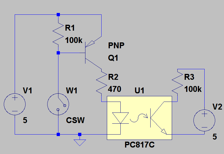

von Mike J. (emjey)
Michael Sa. schrieb:
> Am Taster liegen 5V an
Also die 5V liegen ja nicht direkt am Taster an, sondern meinetwegen
über einen 100kOhm PullUp Widerstand.
Der Taster verbindet den Punkt dann mit Masse, so das das Signal
geringer als 2.5V ist und der Eingang es als Low erkennen würde.
Vielleicht so wie im Anhang.

von Mike J. (emjey)
> Spricht eigentlich etwas gegen den differentiellen AD Eingang
Die sind nicht galvanisch getrennt, wenn an dem einen Eingang -325V
anliegen und an dem anderen -320V und nach 10ms liegen da +320V und
+325V an ist der ADC nach wenigen ms defekt.
Bei einer Kaffeemaschine mit Elektronik werden die 5V oder 3V durch ein
Kondensator Netzteil erzeugt.
http://www.elektronik-kompendium.de/public/schaerer/cpowsup.htm

von HildeK (Gast)
Bestimmt nicht!
Schau dir doch nochmals den Pfad
V1(+) - Q1-E - W1 - GND
an. Ich glaube nicht, dass der Transistor Q1 das erste Einschalten von
W1 lange überlebt.

von Mike J. (emjey)
HildeK schrieb:
> Bestimmt nicht!
> W1 lange überlebt.
Oh ... ja das sprengt die Basis, da gehört noch ein Widerstand (10k oder
> W1 lange überlebt.
>> größer) an die Basis.
Der fehlenden Basiswiderstand hatte mich auch schon stutzig gemacht, es
wäre also nicht soweit gekommen :). Danke für die Vergewisserung.
