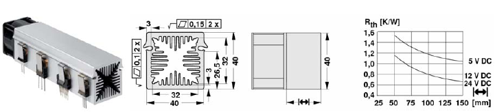

von Fralla (Gast)
hallo!
Ich glaub ich weis wer den Fet verwendet... ;)
45mE hat der aber nur bei 25°C, bei 120°C hat er schon 80mE. Steht im
Datenblatt (Rdds vs Tj). Halt die temp niedriger deutlich als 120°C
halten, auch wenn aktive Kühlung notwendig ist (Die 5 Watt für einen
Lüfter kann man bei 1.5kW verkraften)
In deiner  Anwendung würde ich ein miniatur Lüfteragregat nehmen siehe
Anhang, (ist nicht Billig, kann man selbst bauen mit Strangkühlkörper
und Lüfter). Da können dann auch die anderen Leistungshalbleiter drauf.
Und gleich Temperaturregeln...
MFG
von Fralla (Gast)
Anhang...
von ??? (Gast)
Nein, Das ist nun wirklich dummes Zeug. Dann lieber 4 von diesen Fet
parallel, dann ist der Widerstand noch 11 mOhm, die Verlustleistung fuer
alle ist dann noch 4.5W, da genuegt noch ein ganz kleiner Kuehlkoerper.
