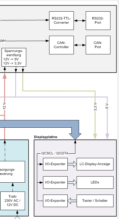

Hallo, ich suche nach einer Norm oder halbwegs verbindlichen Literatur,
mit welchen Symbolen man Blockdiagramme (Funktionsdiagramme) erstellt.
So ähnlich wie der Ausschnitt im Anhang.
Also zum Beispiel so Sachen wie Eingaben (Taster), Ausgaben (LEDs),
Busverbindungen (I2C), Stromverbindungen, Ports (Can und RS232).
Ich habe das meiste jetzt nach Gutdünken mit Rechtecken dargestellt,
gibt es da nicht eine gewisse Empfehlung zu? Möchte das später auch in
meiner Diplomarbeit nutzen, von daher sollte es ordentlich und
normkonform werden.
Habe bereits recherchiert und gelesen und sehe wahrscheinlich den Wald
vor lauter Bäumen nicht mehr, das hilfreichste habe ich noch in der Norm
DIN660001 gefunden, die ist allerdings von 1966.
http://www.fh-jena.de/~kleine/history/software/DIN66001-1966.pdf
Bin für alle Hinweise dankbar!

Die Frage hatte ich mir damals bei meiner Diplomarbeit auch gestellt.
Ich nehme jetzt einfach mal an, bei dir fällt das stark in den Bereich
embedded und wird weniger ein größeres Gebilde einer "Automatisierungs"
bestehnd aus diversen einzelnen Schaltern, einer SPS oder sonst
irgendwas.
In diesem Falle würde ich sagen, bleib bei einfachen selbst
angefertigten
Symbolen. Bei meiner Arbeit machte ich das ebenfalls, beanstandet wurde
daran nichts.
von Jan M. (mueschel)
So würde ich das auch sehen. Einfache, einheitliche Symbole verwenden,
vielleicht mit Farben / Schraffuren arbeiten. Wenn einfache logische
Dinge dargestellt werden sollte man gängige Symbole wählen: Addierer
(Kreis mit Pluszeichen), Multiplexer (Trapez) oder Register (Quadrat mit
kl. Dreieck am Clockeingang).
Am besten noch irgendwo am Anfang eine kurze Legende einbauen, z.B. beim
ersten Schaltbild.
von Veit H. (veith)
Hi, erstmal vielen Dank für die Hinweise!
Tja, ich fürchte ich muss mich tatsächlich auf einen eigenen Entwurf
verlassen.
Ich recherchiere aber weiter nach Normen, und falls ich was vernünftiges
finde, stelle ich es hier rein.
Gruß,
Veit
von Zefix (Gast)
Europa:
IEC 60617
Nord-Am:
IEEE Std 315–1986
ICS 19–2002
CSA Z99–1975
