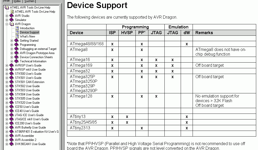

Hannes Lux schrieb:
> - Dragon kann keine älteren AVRs (nichtmal Tiny15) und Grenzen beim
>   Debuggen
laut Atmel schon
http://support.atmel.no/knowledgebase/avrstudiohelp/mergedProjects/AVRDragon/AVRDragon.htm
-> Device Support
von Hannes Lux (Gast)
Das ist dann aber recht neu. Ich bin von der Hilfe des AVR-Studio 4.12
SP4 ausgegangen, siehe Anhang.

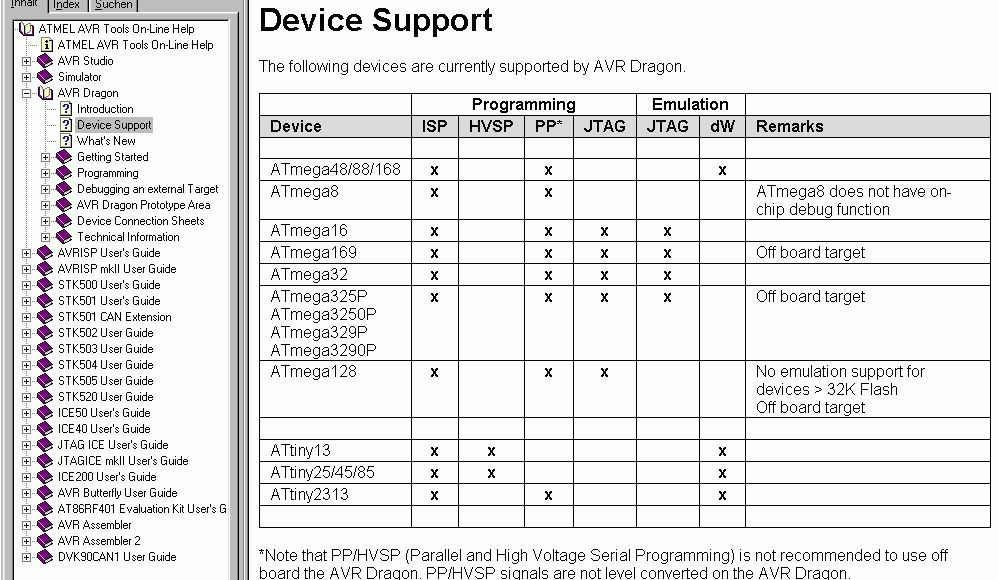

von dragon (Gast)
"Recht neu" in Zusammenhang mit 4.12 ist gut. Starte mal AVR-Studio,
klick auf Connect, wähl das Dragon aus, klick auf "Disconnected Mode"
und schau da mal in die Deviceliste.
Grüße
von dragon (Gast)
Oder hier der Auszug aus der Hilfe von 4.17
von gast (Gast)
