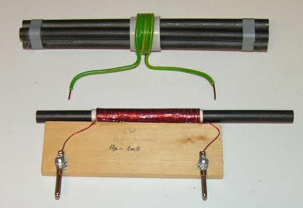

von Hewlett (Gast)
Hab mir einen kleinen Antennenbaukasten gebastelt.
damit kann man Loops, Spulenantennen und Ferritstäbe vergleichen
Im Beispiel eine Drahtloop mit 2m gestreckter Länge. Mit dem 3 fach
Drehko kann man von 3,2 bis 14 MHz abstimmen.
Durch den relativ hohen Eingangswiderstand des Portabel Empfängers kann
man direkt an den Eingang gehen.
von Hewlett (Gast)
Ferritstabantennen sind nur für MW und LW zu empfehlen.
Die gebündelte Antenne kann zwar von 2,5 bis 7,5 MHz abgestimmt werden.
Im Vergleich zu einer Loop mit 60 cm Durchmesser aber um Größenordungen
schlechter.

Habe gestern einen Ferritstab angeschlossen, mit 7 Windungen
Kupferkabel. Die Richtwirkung bei7MHz ist wesentlich besser ausgeprägt,
als bei der Loopantenne.
Jedoch ist das Empfangssignal leiser, was aber nicht unbedingt stört,
wenn man auf diese Weise einen lästigen Störer ausblenden kann.
