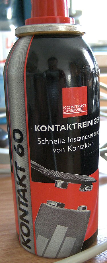

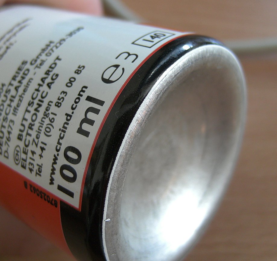

Hab mal genauer nachgeschaut: Um welche Größe geht es? Habe hier 100ml Sprühdose, da gibt es nur oben einen umgebördelten Rand.

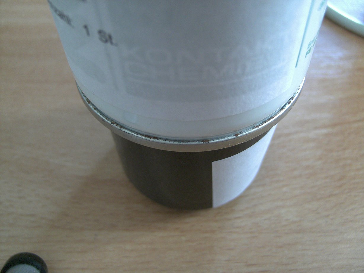

Dafür aber beim Leiterplattenreiniger ;) Sieht aber eher nach Flugrost aus.
> Das ist ja eine tolle Geldmaschine. Naja, die Dosen wuerden ja eigentlich so 10-20Jahre halten. Also wenn sie nicht nach 5-10Jahren ihren Inhalt abspritzen wuerden.... > Um welche Größe geht es? Um die 200 und 400ml. Mit 100ml scheinst du sicher zu sein. Olaf
