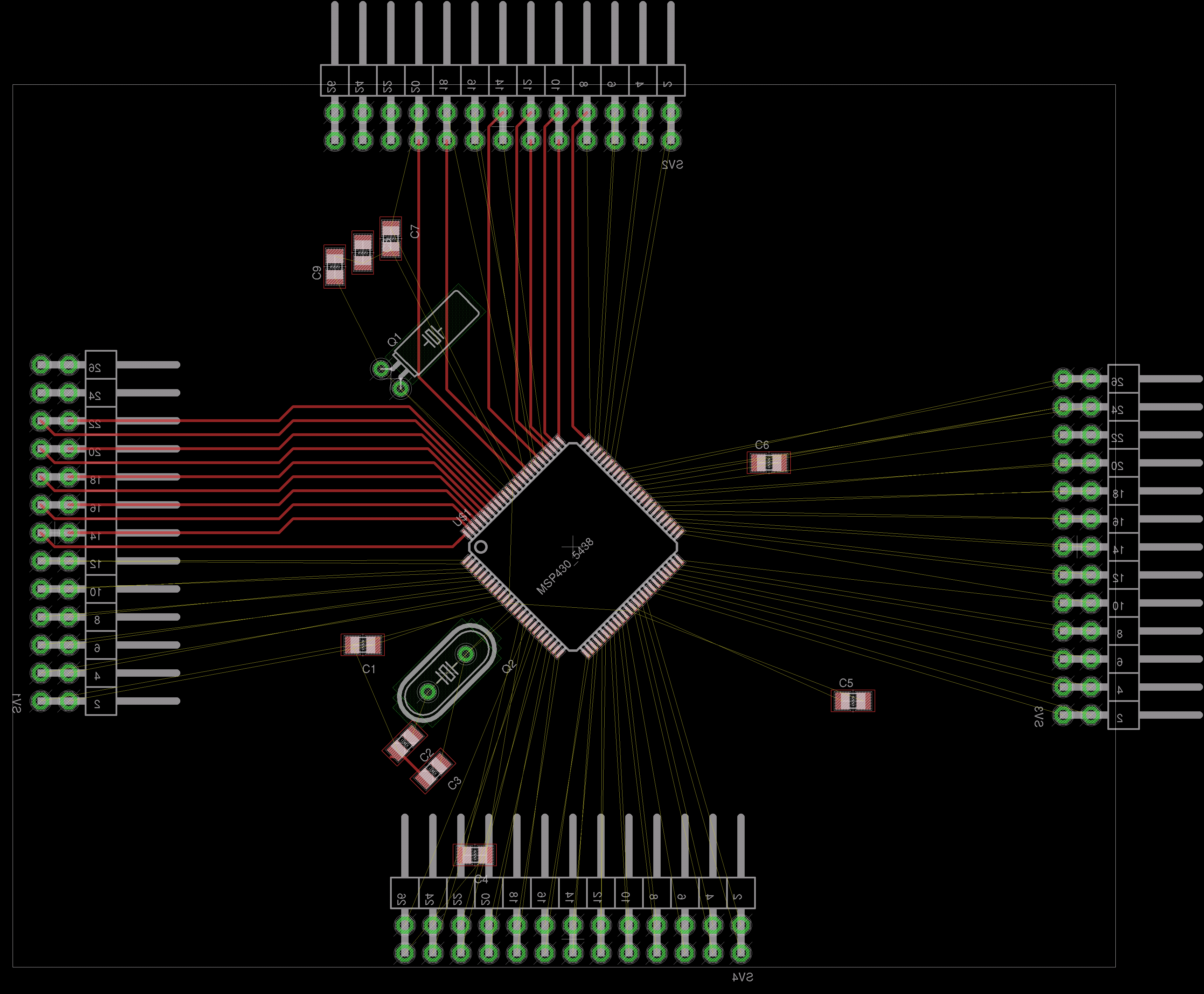

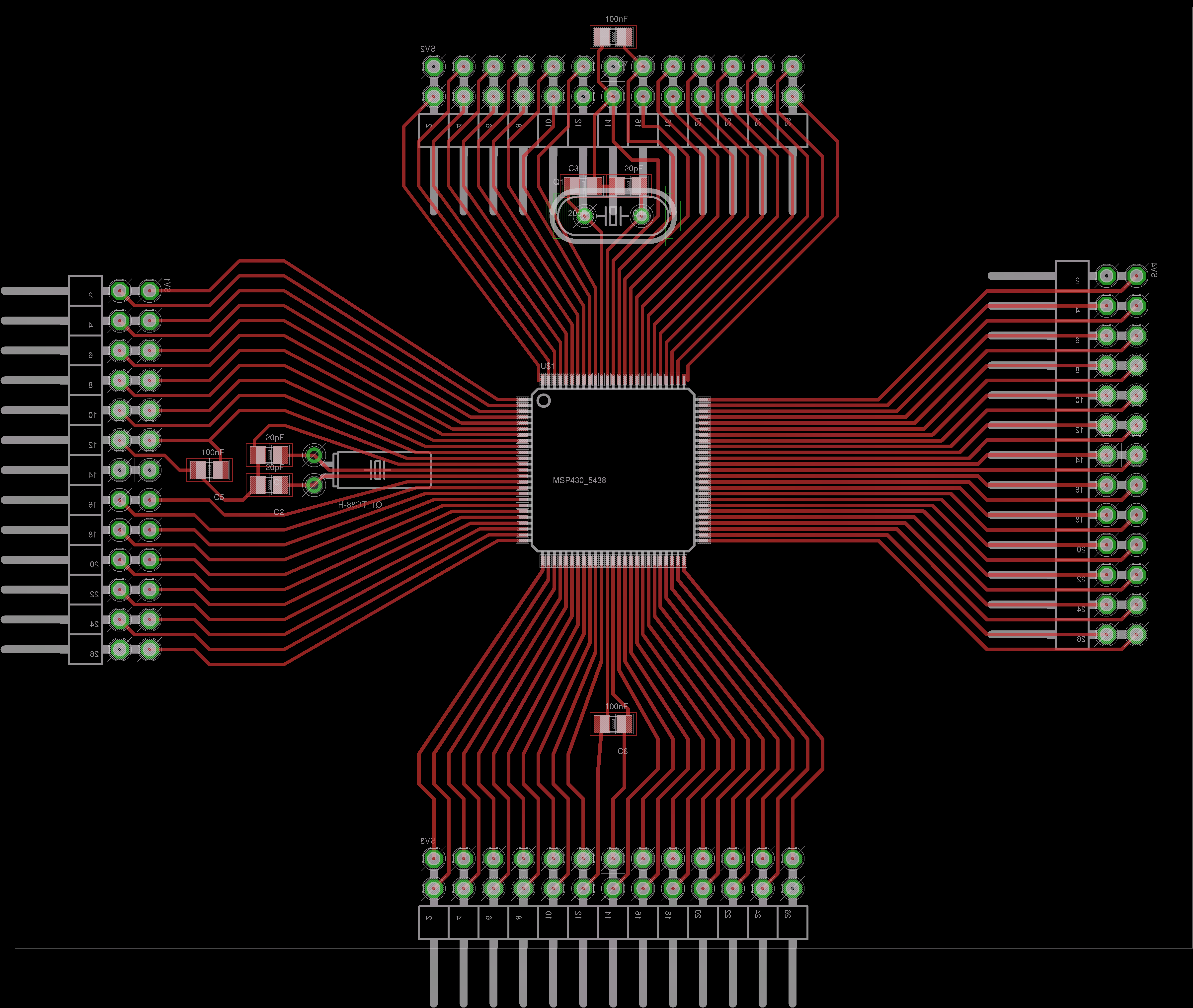

Da mein Kontakt, der eigentlich das Layout erstellen soll, sich noch
nicht gemeldet hat, habe ich mal selber angefangen.
Es soll ein Adapter-Board für einen TI MSP430 5438 sein.
Das Problem für mich war der zusätzlich Einbau von 2 Quarzen sammt Cs
und den Abblockkondensatoren.
Meine Fragen:
* Habe ich irgendwas Grundsätzliches total Falsch gemacht?
* Ist das mit den Quarzen so ok? Mir ist die Funktionalität am
Wichtigsten, dass es nicht toll aussieht weiß ich schon :-)
* Kleine Tipps, ich bin für alle kleinen Tips von routinierten
Layoutern(?) dankbar.
Ich würde mich über konstruktive Kritik freuen, da ich gerne lernen
will, aber keine Erfahrung habe.
PS: Wie realistisch ist es, das im Toner-Transfer-Verfahren selber zu
ätzen?
mfg morpheus
von Marco K. (morpheus133)
Hier nochmal das Board-Layout im Anhang
von ... .. (docean) Benutzerseite
100n und quarz dichter ans IC, so dicht wie möglich!
hmm, aber wie noch dichter, ich bekomme sonst die Anschlüße vom Ic nicht
gerade weg, und somit verkannten diese.
Nur zur Info, wir reden hier von 14mm Kantenlänge des ICs, ist das echt
noch zu weit weg, puh.

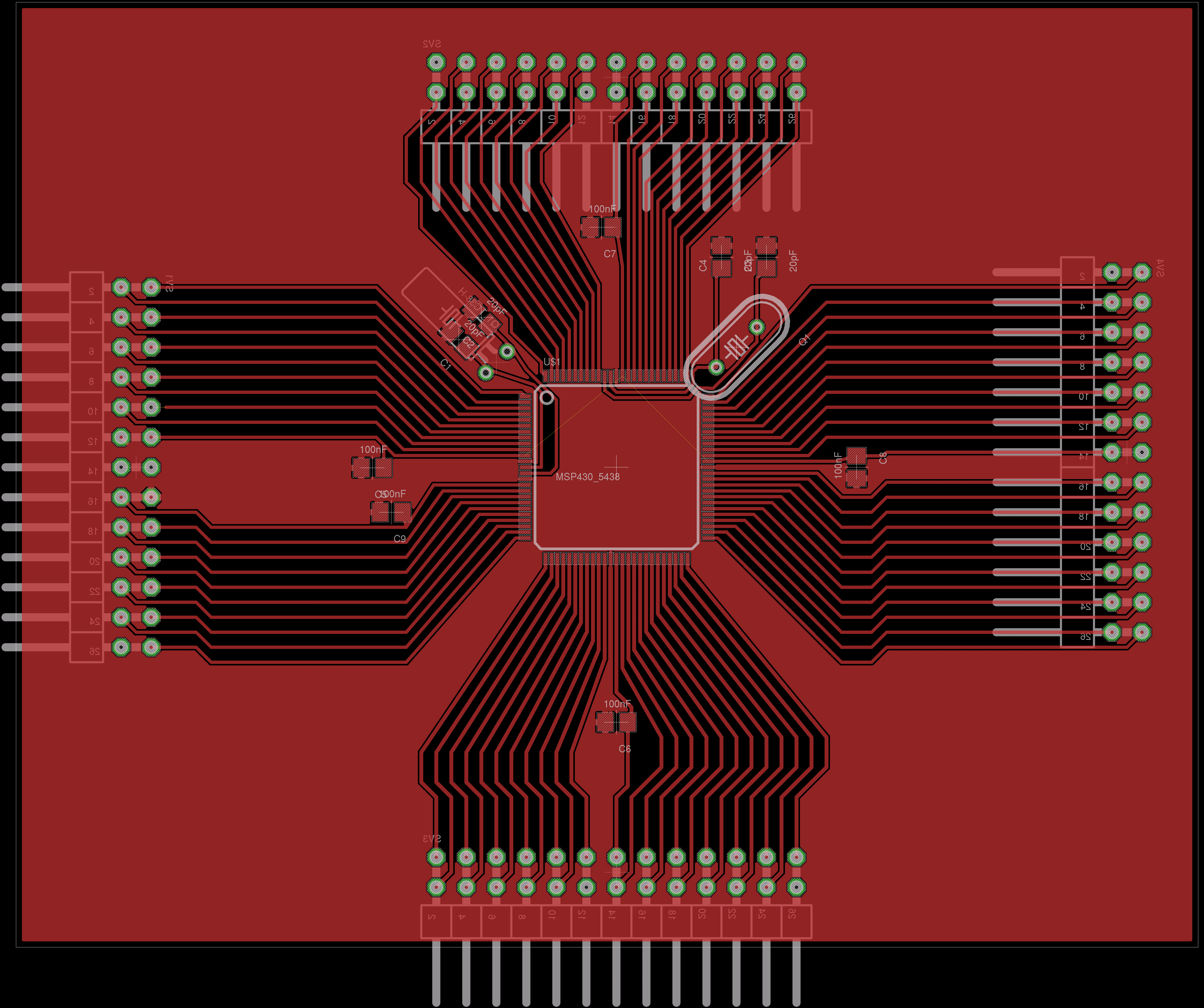

von hdd (Gast)
Poste das Board mal in höherer Auflösung. Das sieht so aus, als berühren
sich die Bahnen weil sie nicht mittig aus den IC-Pads raus gehen.
Außerdem wäre vllt. eine Masseflächer rundherum und unterm IC noch ganz
gut.
Was für Quarzfrequenzen willst du verwenden?
Du könntest eventuell auch vier Vias unter dem IC machen und dann auf
der anderen Seite die Quarze + Cs drauf.

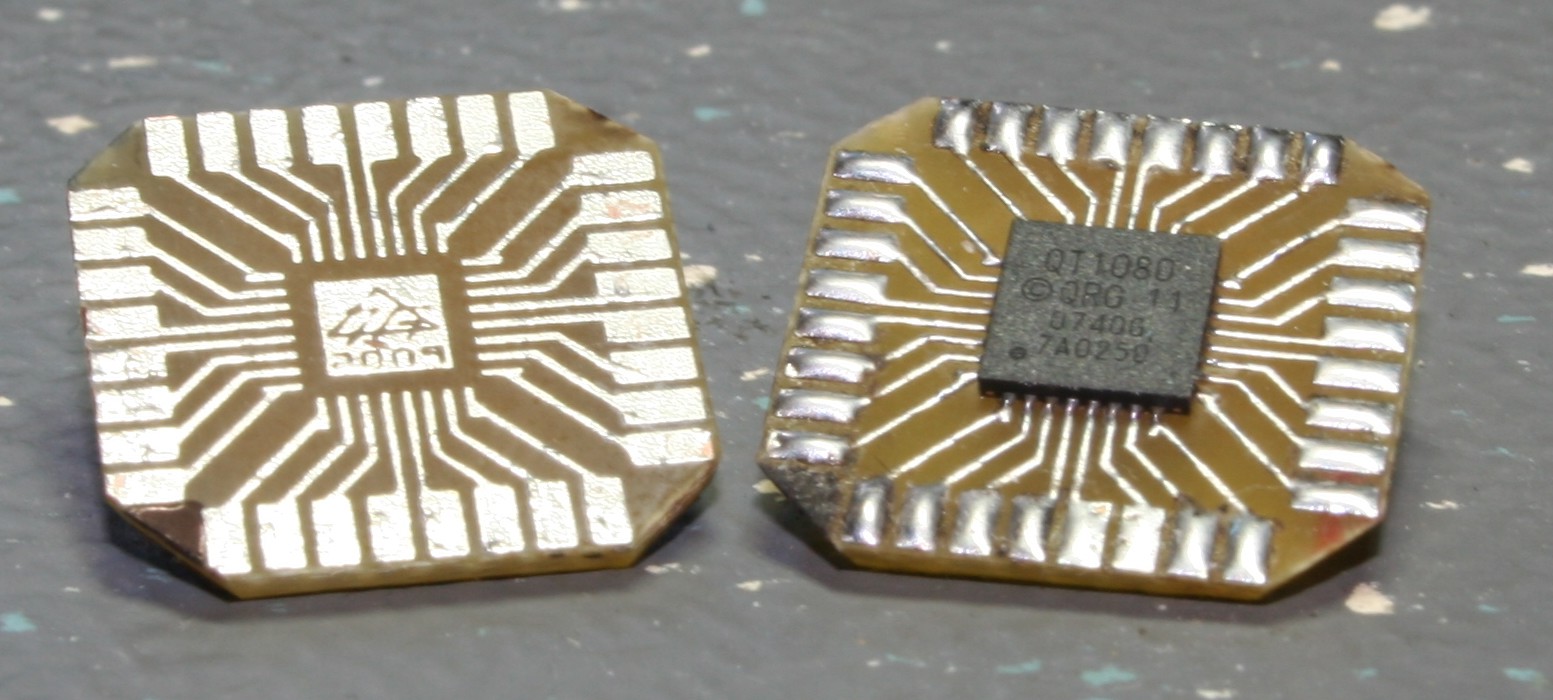

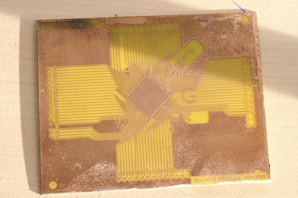

von Günther G. (grundy)
zum tonertransfer verfahren kann ich selbst nichts sagen, paar freunde
haben es versucht, wurde aber nix. ich drucke meine vorlagen mit einem
neuen laserdrucker (600dpi) aus, das schwarz ist nicht gerade deckend
von meinem hp, pausklar spray drauf , tonerseite zur platine und 5
minuten im isel belichtungsgerät 2. dann entwickeln und ab ins
natriumpersulfat, 10 minuten später ist die platine fertig, dann noch
verzinnen (lötkolben oder zinnkristalle)
statt belichtungsgerät reichen auch 3-4 minuten in die mittagssonne.
QFN32 mit 0,5mm pinabstand waren kein problem, ergebnis siehe anhang
Hi, die Idee, mit unter den IC finde ich gut nur wie kontaktiere ich die
beigen Seiten also wie komme ich von Top auf Bottom, da ich evtl selber
ätzen will,wenn es nicht total unrealistisch ist.
Im Anhang mit höherer Auflösung und die Bahnen ein bißchen gekürzt.
von hdd (Gast)
Auch wenn es nicht ganz professionell ist, kannst du z.B. die Beine der
Quarze so weit kürzen, dass sie nur genau auf der anderen Seite der
Bohrung enden. Dann klebst du die Quarze mit einem Tropfen
Sekundenkleber (oder Heißkleber wenn sie evtl. getauscht werden sollen)
auf die Platine und verlötest die Beinchen so, dass das Lötzinn zum Teil
ins Loch gezogen wird und nur einen flachen Fleck auf der Oberseite
bildet.
Eine andere Möglichkeit wären auch SMD-Quarze.
Falls du es doch so lässt wie jetzt, bei Q1 scheint am rechten Pin eine
Leitung recht nahe am Pad vorbei zu gehen.

von hdd (Gast)
Die Kondensatoren könntest du als bedrahtete Bauteile genauso anbringen.
Aber auf jeden Fall darauf achten, dass die gut befestigt sind, weil die
Lötstellen selbst nicht viel aushalten werden.
Hat der IC auf der Unterseite eine Metallschicht? Wenn nicht, dann macht
das nichts, wenn der auf den Lötstellen aufliegt.
Eine ganz andere Möglichkeit wäre auch noch, die Quarze an den Ecken des
ICs zu plazieren und die Leitungen dann unter dem IC zu routen. Wenn du
keine SMD-Quarze verwenden willst, würde ich die normalen dann um ca.
45° drehen, so dass die Pads parallel zu den Leiterbahnen der äußersten
IC-Pads stehen. So kommst du ziemlich nahe an den IC ran und hast als
Entfernung nur etwas mehr als die halbe IC-Breite.
Btw: der letzte Post hatte keinen Anhang.

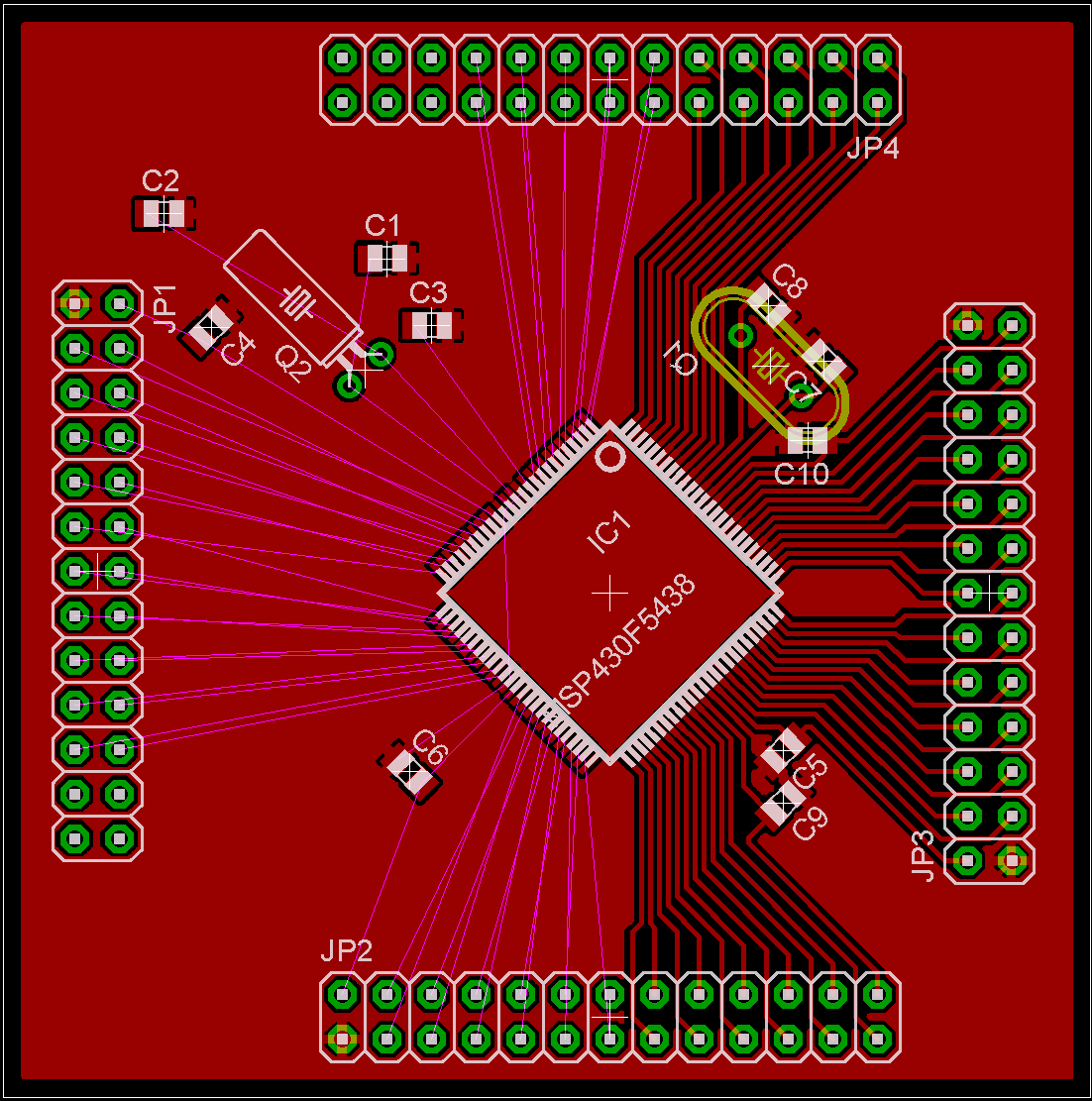

Hir mal Desing Vorschlag 2, die Quarze sind jetzt näher drann und ich
habe die Masspins durch Masseflächen ersetzt es reicht ja wenn ich an
einem Pin GND habe ?
von Alex H. (hoal) Benutzerseite
Die beiden Leiterbahnen in der oberen rechten Ecke des Chips werden so
wahrscheinlich Probleme bereiten.
Kennst du den Design Rules Check (DRC)? Er prüft, ob das Layout diverse
Design-Vorgaben erfüllt. Die Vorgaben kannst du selbst erstellen, oder
beispielsweise hier sinnvolle runterladen:
http://leiton.de/faq/leiton.dru
von Frank B. (f-baer)
versuch bitte mal, überall nur mit 45°-Winkeln zu arbeiten.
Die Leiterbahnen an Q1 sind gelinde gesagt eine Katastrophe.
Die Schleife ab C5 ist unnötig.
Wenn du C5, C9, C6, C8 und C7 um 90° drehst, kommst du näher an den IC
ran und musst nicht so große Schleifen legen.
Die Vias an C1 und C2 sind schlecht platziert.
An C8 hast du möglicherweise einen Kurzschluss gebaut, ich hab das
Pinout grad nicht zur Hand, sieht aber seltsam aus.
Wenn du nur noch 45°-Winkel verlegst, sind solche ZickZack-Verläufe wie
am C3 unnötig.
Lass mal einen DRC durchlaufen...

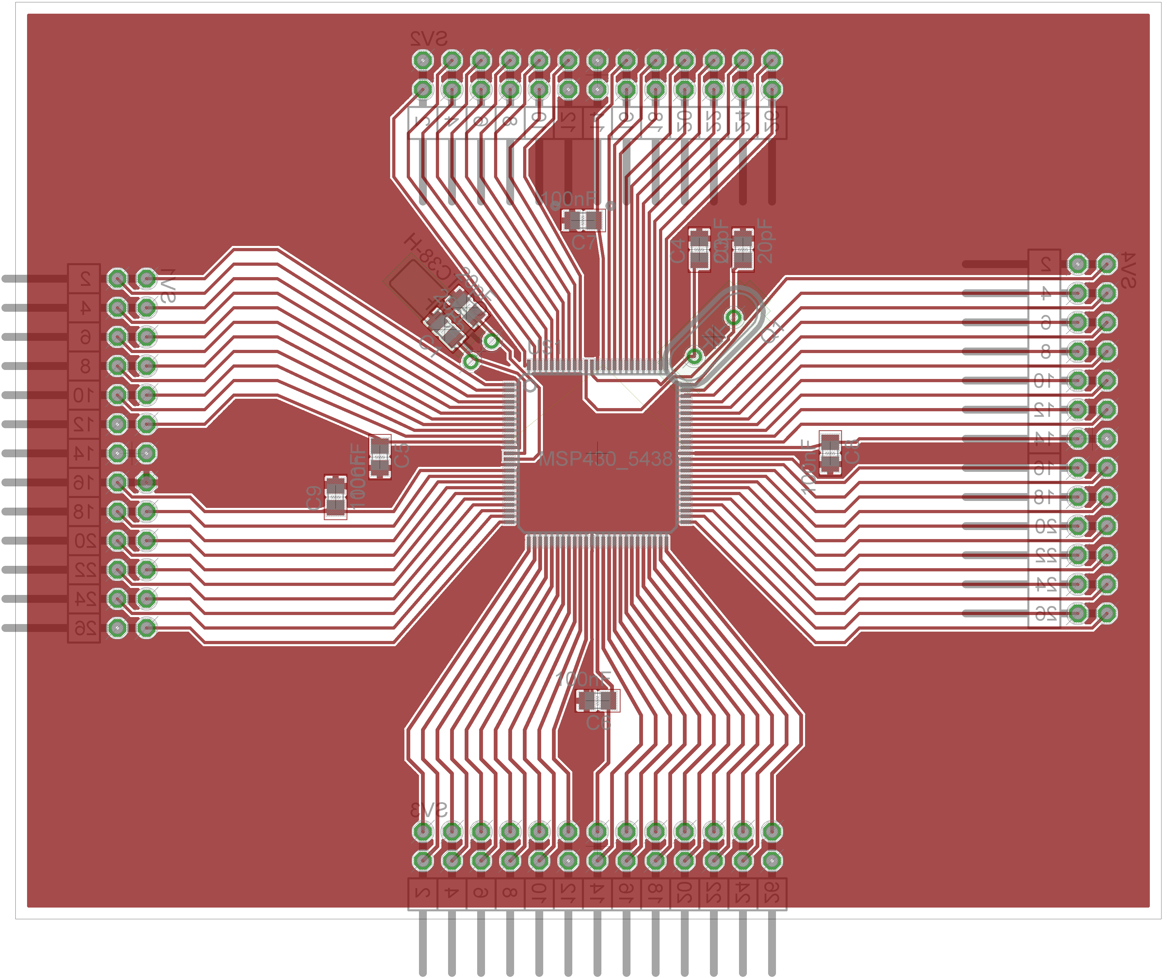

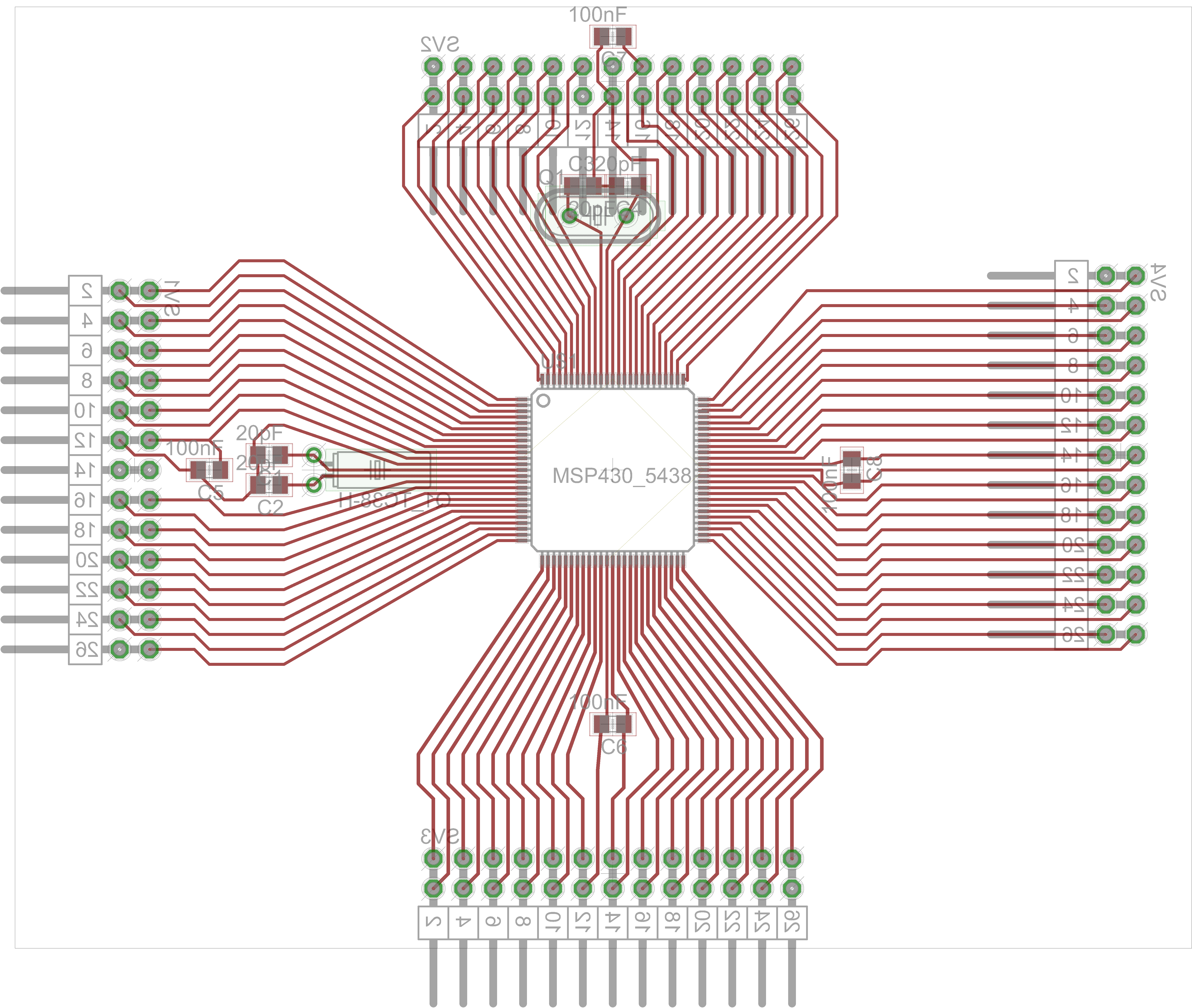

HIer nochmal das aktuelle Layout
von chris (Gast)
Ich würde die Kondensatoren näher dran machen, und lese dir bitte die AN
von TI über das Quarz durch, dort sind auch Routingbeispiele.
Generell gesagt würde ich den chip um 45 Grad drehen, bei
gleichbleibenden
Leiterbahnen sowie Kontakten, und die Kondensatoren in die (jetzigen)
Ecken
schicken. Wie du ev. bereits gemerkt hast, bin ich kein Fan von VCC+GND
in der Mitte der Stecker, sondern eher auf den Seiten. Wie gesagt, so
würde ich das machen, und ev auch kleiner. Weiters würde ich noch einen
Stecker für VCC+GND anbringen, sowie ev. einen Resettaster draufmachen,
sowie eine Led für Spannung OK oder so, beides optional bestückt.
@Chris
Also so wirklich lohnen tut sich das ja nicht?!
Siehe Anhang ich will da oben 1 Ablockkondensator und Quarz ganz nah an
den IC bringen aber auf Grund der Gerade-Abgehenden IC-Pads komme ich
nicht wirklich näher ran als an meinem Vorschlag mit nicht! 45° IC.
Ich habe jetzt exemplarisch nur die linke obere Ecke geroutet, an der
man das gut sieht
Was mache ich denn falsch ;-)
Ich denke, du solltest das Routing-Raster auf weniger als 50mil stellen.

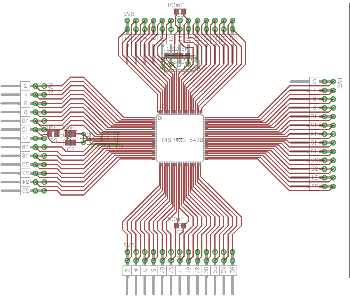

@hoal
He das war ne Wahnsinns Idee, die einfachen sind meist die Besten!
Mittlerweile gefällt es mir ganz gut im 45° Winkel, schaut nochmal
drüber,
aber DRC sagt OK
Noch Verbesserungen?
PS: In nem Anderen MSP430 Forum habe ich gelesen das selbst 15mm kein
Problem darstellen sollten...
Du solltest dich kundig machen, wie Abblockkondensatoren fuktionieren.
Zwar nicht sehr ausführlich beschrieben, aber mal ein Einstieg:
http://www.rn-wissen.de/index.php/Abblockkondensator
Insbesondere der letzte Abschnitt. Wenn du das gelesen hast, wird dir
aufgehen, wieso der Abblockkondensator über dem schnellen Quarz
wirkungslos ist.
Übrigens ist auch der Quarz selbst nicht gut angeschlossen. Du musst
darauf achten, dass immer auch der GND-Anschluss auf kurzem Weg zum
MSP430 gelegt ist.
Ich bin mir auch nicht sicher, dass du alle Versorgungsanschlüsse mit
Kondensatoren gestützt hast. (DVCC, AVCC, VCORE, ?)
Diese Links sind auch gut:
http://www.lothar-miller.de/s9y/categories/14-Entkopplung
http://www.lothar-miller.de/s9y/categories/33-Quarz
In weit mich der 1. Link weiterbringen soll habe ich nicht verstanden,
dass die so nah wie möglich ransollen wusste ich.
Der 2. und vor allem der 3. waren da besser, habe das eine
Routingbeispiel für die Quarze übernommen und versucht die GND-Seite
näher Richtung IC zu Plazieren.
Wie kann ich die Masseflächen denn ausschließen? Wie kann ich einen
Rahmen ziehen, oder auf welchem Layer muss ich das tun, damit die
Massefläche nicht unterdem Quarz ist
Anbei die Aktuelle Fassung
von kurz (Gast)
Masseflächen ausschließen ist recht einfach.
Wenn Du mit Eagle zeichnest, so gibt es zwei Layer: top restrict und
bottom restrict. In diese Layer kannst Du Rechtecke, Kreise oder
beliebige andere Figuren zeichen, der Toplayer oder der Bottomlayer (1
und 16 üblicherweise) werden dann in diesen Figuren keine Polygone
besitzen. Ein DRC wird auch Leiterbahnen, die über diese Figuren
gezeichnet sind, als Fehler reklamieren.
Kompliment, Deine Leiterplatte sieht schon recht ansprechend aus.
Es war nur der VCC-Pin am Kondensator. Das GND-Ende des Kond. hing nur
über den riesigen Umweg durch die GND-Fläche am benachbarten GND-Pin.
Der Sinn der Abblockkond. ist es aber, kurzzeitige Stromspitzen des
Chips zu decken und dabei dasPotential (die Spannungsdifferenz) zwischen
den beteiligten VCC- und VSS-Pins konstant zu halten. Das gelingt nur,
wenn die Impedanz und damit die Leitungslänge zwischen Kondensator und
jeweiligem Pin möglichst gering ist. Das gilt für VCC ebenso wie für VSS
bzw. GND!
Eben. Gut so.
Siehe Antwort von kurz. Ansonsten sind das Manual und die Online-Hilfe
die erste Anlaufstelle für Eagle-Fragen. Mit Google findet man auch
recht schnell Hilfe, wenn man einige sinngemäße Suchbegriffe (auch auf
Englisch) durchprobiert.
Also hier mal die ersten Ergebnisse.
Einmal mit Toner und einmal fertig geätz.
Leider sind Kupferbrücken entstanden, weshalb ich länger geätz habe.
Dadurch sind die Bahnen teilweise sehr dünn geworden und ich musste die
Brücken trotzdem wegkratzen.
Werde nachher mal durchmessen ob alle Pins durchgängig sind.
Werde berichten soweit ich was über die Funktion weiß ;-)

von K. J. (Gast)
Hi wen du an deinen drucker alle tonner spar funktionen auschaltest dann
sind die gnd flächen auch dichter
von Flo (Gast)
Hey,
für das nächste Layout solltest Du dir merken, dass die Leiterbahnen
ähnlich einer Straße angelegt werden sollten. Also Kreuzungen, an denen
Du mit dem Auto nur mit 10 km/h abbiegen könntest (Spitzewinkel!!) sind
unbedingt zu vermeiden!
An einigen "3er Kreuzungen" hast Du das leider nicht berücksichtigt.
Flo
