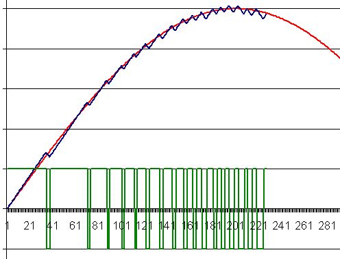

Erstmal braucht man einen Sinusgenerator, dann einen PWM Integrator und
einen Entscheider, ob der Integrator über dem erregenden Signal liegt
oder darunter. Damit wird die Richtung des Integrators ermittelt, diese
ist zugleich PWM-Ausgang.

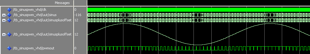

Ich klemme da einfach
meine DDFS (http://www.lothar-miller.de/s9y/categories/31-DDFS)
vor meine PWM  (http://www.lothar-miller.de/s9y/categories/47-PWM)
und fertig ist die Laube  ;-)
library IEEE;
use IEEE.std_logic_1164.ALL;
use IEEE.numeric_std.ALL;
entity SinusPWM is
    Port ( clk : in  STD_LOGIC;
           pwmout : out  STD_LOGIC);
end SinusPWM;
architecture Behavioral of SinusPWM is
   component DDFS is
      Port ( CLK       : in  std_logic;
             Freq_Data : in  std_logic_vector (7 downto 0);
             Dout      : out std_logic_vector (7 downto 0));
   end component;
   component PWM is
      Port ( clk      : in  std_logic;
             pwmvalue : in  std_logic_vector (7 downto 0);
             pwmout   : out std_logic);
   end component;
22
23
   signal sinus  : std_logic_vector(7 downto 0);
24
   signal sinusplusoffset  : std_logic_vector(7 downto 0);
25
26
begin
27
   I_ddfs : DDFS
28
   port map ( CLK => clk, Freq_Data => x"bb", Dout => sinus);
29
30
   sinusplusoffset <= std_logic_vector(unsigned(sinus)+to_unsigned(128,8));
31
32
   I_pwm : PWM
33
   port map ( CLK => clk, pwmvalue => sinusplusoffset, pwmout => pwmout);
34
35
end Behavioral;
Die Waveform ist als Screenshot angehängt.
