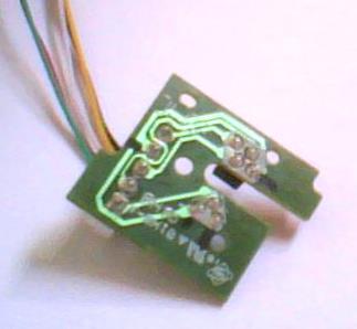

von Sachich N. (dude) Benutzerseite
Sieht aehnlich aus, hat aber 4 Beine, Beschriftung C7c03, oben steht
"E." und "L." drauf, ist Teil einer Gabellichtschranke, gegenueber
befindet sich ein aehnliches dreibeiniges transparentes Gehause, welches
ich fuer eine Infrarotdiode halte (2 Pins auf GND, 1 bekommt ueber einen
680 Ohm Widerstand ca 1,2 Volt bei 5 Volt Versorgung). Zwischen den
beiden befindet sich eine Lochscheibe.
Pin 1 oder 4 des gesuchten Bauteils liegt auf Masse ("E." koennte dazu
gehoeren), auf den anderen 3 Pins liegen im Betrieb in der
Originalschaltung 5 Volt an.
Ein Datenblatt oder sonstige Hinweise fuer die korrekte Beschaltung
wuerden mir helfen, danke! :)
Hm, ich wusste, dass die Kamera meines Handys schlechte Bilder macht,
aber dass sie so schlecht ist...
Naja, vielleicht hilft es ja trotzdem, das ist die Unterseite der
Platine, die Leiterbahnen sind nachgezeichnet, an den 5 Loetstellen sind
auf der Oberseite 5 Kabel.

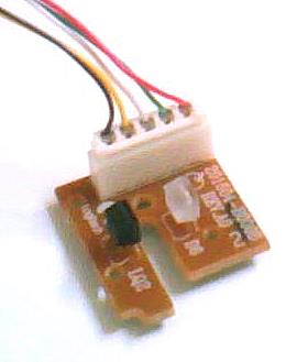

Webcam 1
Webcam 2
wtf...
Das ist Webcam 1
von ich (Gast)
Zwei Photo -Dioden -Transistoren
von Peter R. (pnu)
Für die vorwärts-rückwärts-Erkennung sind zwei Lichtschranken bzw
Signale notwendig. 2 Pins könnten für +5V und Gnd sein, die anderen
beiden für die zwei Ausgangssignale.
So dachte ich auch. Also habe ich gerade mit zwei Grabbern mein
Multimeter an GND und jeweils einen der drei anderen Pins gehaengt.
Ergebnis: Die drei anderen Pins sind offenbar alle auf dem gleichen
Potential, naemlich 5 Volt, ob die Lichtschranke offen oder geschlossen
ist aendern nichts dran.
Und das beste ist: Die Originalschaltung funktioniert noch, also kann
das Ding nicht kaputt sein :-|
Sachich Nich schrieb:
Hm, offenbar "erkennt" die Lichtschranke die Lochscheibe anders als ein
Objekt, dass ich dazwischen halte, mit Lochscheibe funktionierts, weiss
und schwarz veraendern sich :)

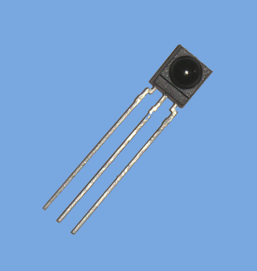

von Rainer (Gast)
Kann es auch sowas sein?
s. Anhang
> s. Anhang
Nein, ich denke nicht ;)
