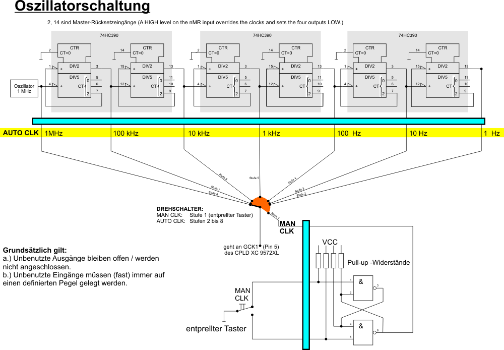

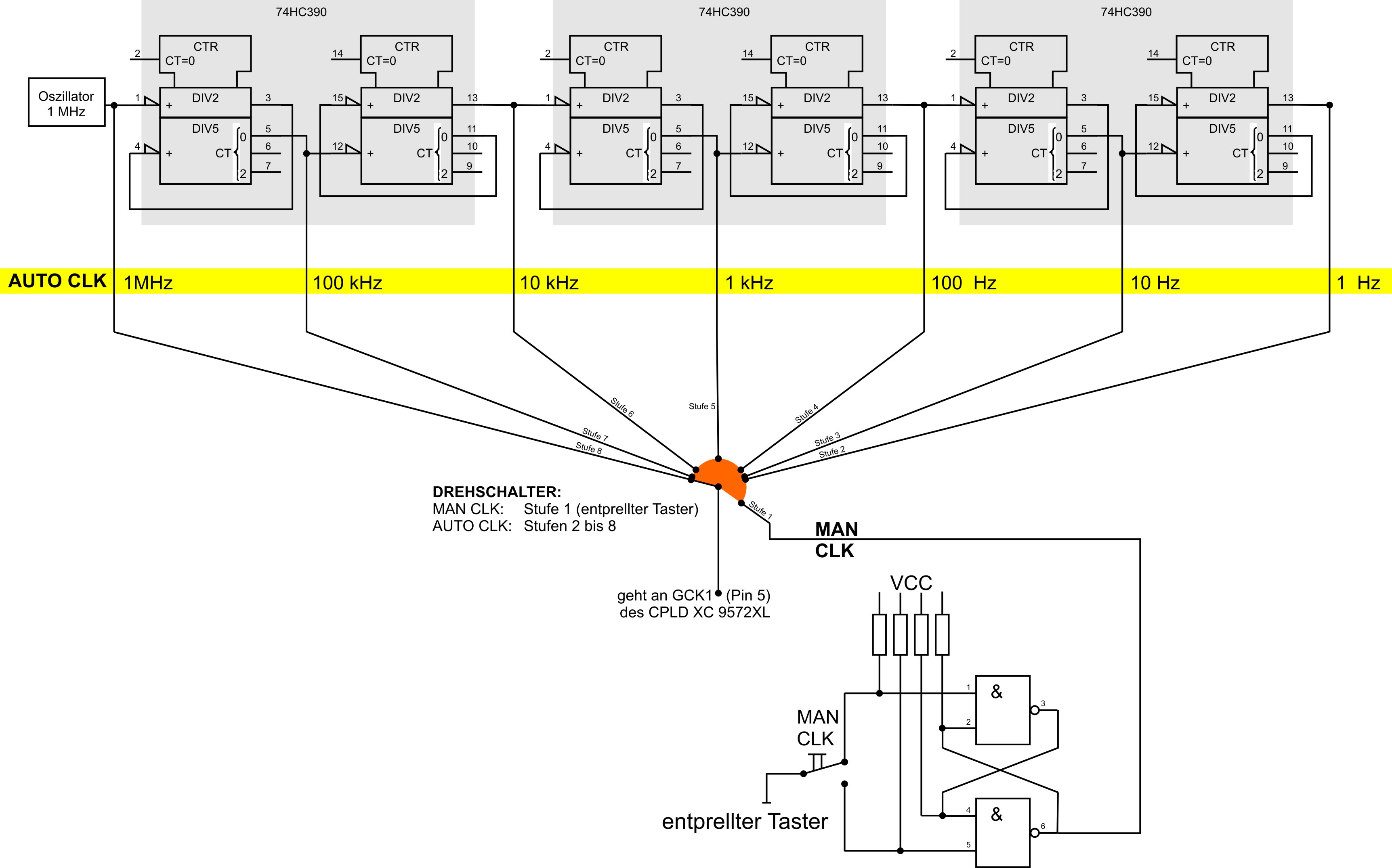

von Tetraman (Gast)
Ich fand die Idee von Helmut S ganz gut und habe diese versucht
umzusetzen. Guckt bitte mal drauf, ob ich alles richtig umgesetzt habe.
Muss das Signal noch anschließend verstärkt werden, also bevor es an den
CPLD geht ?
von Helmut S. (helmuts)
> CPLD geht ?
1. Beim Teler durch 5 muss man den Ausgang CT-2 nehmen.
2. Wenn du 50% Tastverhältnis willst(eventuell gar nicht notwendig in
deiner Anwendung), dann musst du erst durch 5 und dann durch 2 teilen.
1MHz --> /5--/2-- 100kHz -- /5--/2 -- 10kHz ----
Mach deine Leitungen zum Schalter kurz und nimm dreiadrig-Flachband
(Masse-Signal-Masse). Dann sollte das Signal auch am CPLD noch taugen.

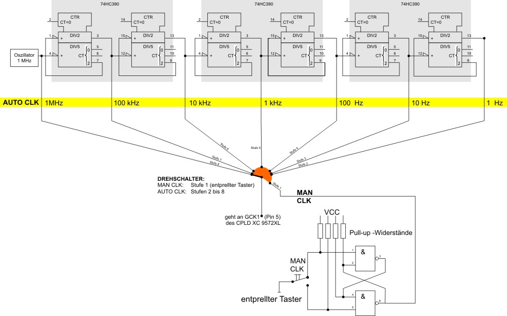

von Tetraman (Gast)
Habs mal so weit geändert, dass als erstes 5 und dann durch 2 geteilt
wird.
Muss der CT=0 beschalten werden?
von Entwickler (Gast)
Grundsätzlich gilt:
  a.) Unbenutzte Ausgänge bleiben offen / werden nicht angeschlossen.
  b.) Unbenutzte Eingänge müssen (fast) immer auf einen definierten
      Pegel gelegt werden.
Also musst Du CT=0 beschalten. Das ist ein Reset, der den Counter auf
Null setzt. Schau im Datenblatt nach und überlege Dir, welcher Pegel
(High oder Low) Du drauf geben musst.
von Tetraman (Gast)
also ich habe jetzt die Ausgänge nach deiner Regel so offen gelassen und
den CT=0 auf Masse gelegt.
So sieht das schon recht gut aus.
Ein kleiner "Schönheitsfehler" bleibt: Der Drehschalter prellt auch.
D.h. wenn Du z.B. von Manuell-Takt auf 1 Hz umschaltest, kann und werden
mehrere Impulse an das CPLD gegeben, u.U. auch so kurze, dass es zu
Fehlern im CPLD kommen kann. D.h. sinnvoll umschalten kannst Du mit dem
Drehschalter nur, wenn die Schaltung ausgeschaltet ist.
Eine einfache Lösung um dieses Problem zu umgehen, fällt mir auf die
Schnelle auch nicht ein.
