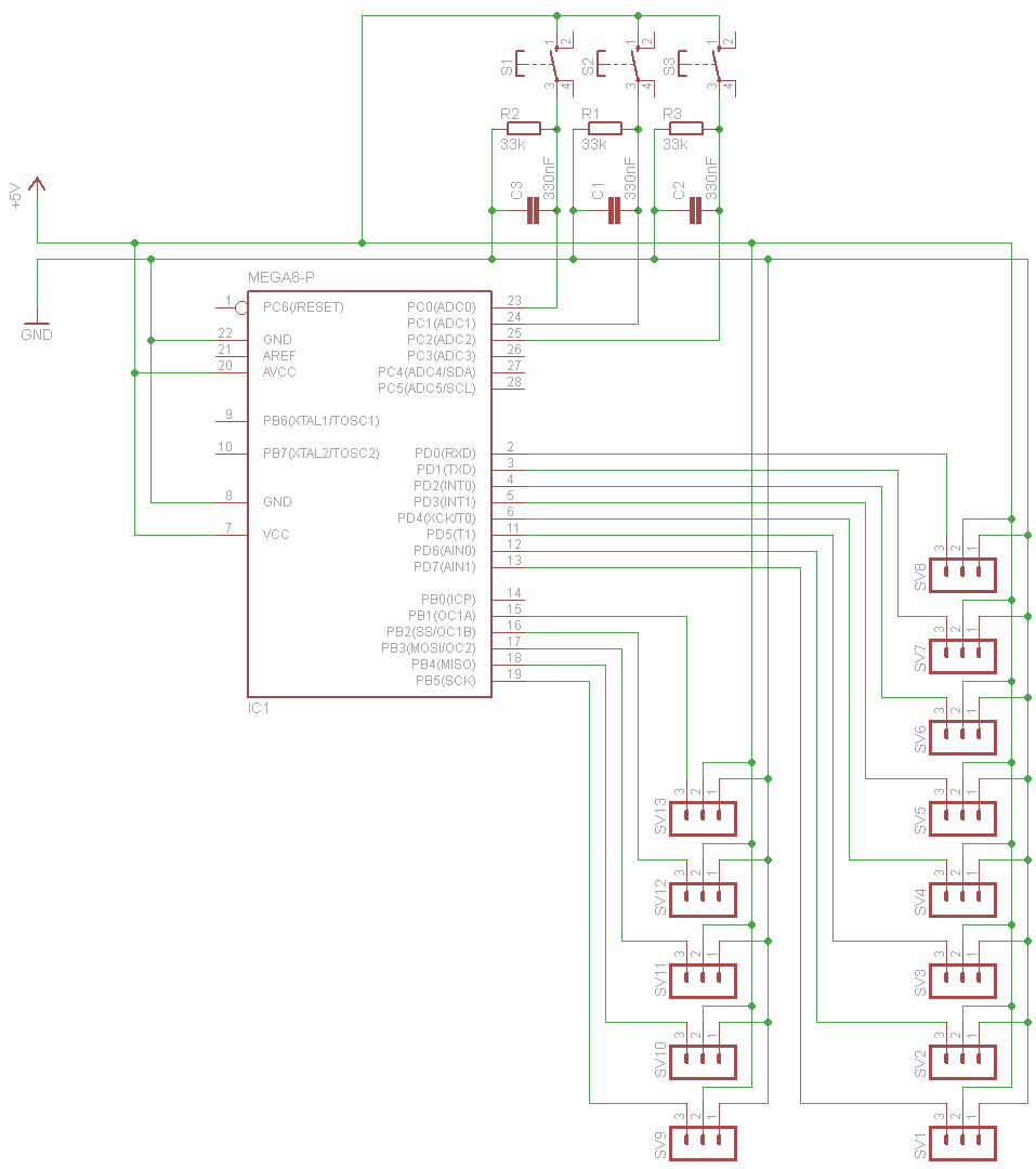

Mein Ziel ist es über einen Atmega8 8 Servos an zu Steuern, dass heißt
ich habe 5 Servo Eingänge, wovon 4 jeweils auf 4 Servoausgänge
geschaltet werden.
Die Umschaltung erfolgt über den 5. Eingang.
Die Servos die nicht angesteuert werden sollen dann in eine
Defaultposition fahren.
Diese Defaultpositionen sollen dann über 3 Taster (INC,DEC,SERVO)
eingestellt werden.
Momentan bin ich erstmal dabei das Programm für die
Defaultpositionierung zu scheiben.
Dazu lege ich über einen Timer den 20ms Puls für alle Servos fest und
über einen Counter für jedes Servos die entsprechende Länge des Puls.
Das Funktioniert soweit.
Wenn ich jetzt allerdings eine der Tasten drücke macht der ganze Atmel
einen Neustart, dies habe ich nur herausfinden können weil das Servo
Kurz zuckt und wieder in die Ausgangsposition fährt.
Testweise hatte ich nach dem Incrementieren oder Decrementieren die
Werte in den EEPROM übernommen, dann hatte das Servo die Position auch
nach dem Neustart gehalten, nur leider ist das erstens unschön, und
zweitens macht das Servo beim Starten des Atmels natürlich erstmal
Sprünge bis die Werte aus dem EEPROM wieder geladen sind.
Jetzt meine Frage, kann es was mit der Doppelbelegung der Ports zu tun
haben, oder wie ich die Tasten angeschlossen habe?
Ich bin ziemlich ratlos.
von Karl H. (kbuchegg)
Wenn ein Servo anfährt und dein µC in diesem Moment abstürzt, dann liegt
das Problem in der Versorgungsspannung. Servos können ziemliche Schweine
sein, bei dem was sie auf der Versorungsspannung an Schmutz einkoppeln.
Den musst du loswerden.
Am besten wäre es, wenn die Servos ihre eigene Versorgungsspannung
komplett getrennt von der µC-Versorgungsspannung hätten. Wenn das nicht
geht, musst du Spulen und oder Kondensatoren einbauen, die dir den
Schmutz vom µC fernhalten.
Das du dem Mega8 nicht mal die üblichen 100nF an den Versorgungspins
spendiert hast, ist eigentlich nur mit einem Wort zu beschreiben:
leichtsinnig
von holger (Gast)
>leichtsinnig
Noch leichtsinniger ist es die 330nF zu schalten.
Wenn die leer sind ziehen sie beim schalten kurzfristig
sehr viel Strom. Die 330nF gehören parallel zum Schalter
und nicht zum Pullup/down.
von Sven F. (mr_sven)
Den 100nF hatte ich jetzt in der Zeichnung nicht berücksichtigt, ist
aber drinne. Hatte das ganze auf nem Streifenraster aufgebaut.
Habe zur Spannungsversorung mal 5V 1,5A angeschlossen und gehofft das
würde helfen.
Das komische ist, dass der Atmel auch resettet auch wenn ich die Servo
Wechsel Taste drücke die garkeine Positionsveränderung auslößt.
Das mit dem Taster hatte ich einfach blanco von nem Eval Board
übernommen, aber werd die mal parallel drauf schalten.

von Josh (Gast)
ich habe genau dasselbe Problem mit Atmega32 auf
Pollin-Atmel-Evaluationsboard-V201.
Die Beschaltung der Taster 33k/330n scheint vom Pollin-Board zu sein.
Getrennte Versorgung des Servo bringt bei mir keinen Unterschied.
Tastendrücke führen gelegentlich/häufig zu Reset.
Kann das jemand bestätigen, dass die Ladestromspitzen bei der
Beschaltung einen Reset auslösen können?
Ist das bei dem Pollin-Atmel-Evaluationsboard-V201 so?
Danke
Josh
Hatte gestern leider keine Zeit um das zu testen, hoffe heute Abend.
Also, habe gestern das alles nochmal getestet, und ich muss sagen es
geht.
Die Pollin Tasterschaltung löst definitiv einen Reset aus auch bei 1,5 A
Stromversorgung und ohne Servo.
Ich bin gerade am überlegen ob ich den Atmel als reinen default
signalgeber verwende und die Umschaltung der 4 Input Kanäle auf die
Outputs über ne Art von Latch mit Output Enable mache.
Denn jetzt noch die Abfrage der Inputs da rein zu bringen, könnte
kompliziert werden.
Mit zwei von denen (74HCT573) dahinter sollte man das doch recht einfach
hin bekommen oder, ich weiß nur nicht ob die Ausgänge das verkraften
wenn ich die einfach auf ein ander lege?
Das ist jetzt meine Idee dazu.
Ich habe nur Bauchschmerzen dabei die Ausgänge der Latches einfach so
auf einander zu legen. Oder sollte ich lieber noch 2 74HCT32
integrieren?
