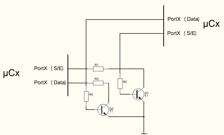

hab erst vor ein paar Monaten mit µC Angefangen, also noch Anfänger.
Ich wollte eigentlich nur 2 µC Verbinden... hab da auch was gefunden
z.B. I²C und UART usw. will aber ma was feststellen und bevor ich jetzt
meine µC zerstöre frag ich lieber erstmal hier. Schaut euch das Bild an.
S/E heißt Senden/Empfangen und Data sind halt einzelne Bits. Geht ein µC
von Portx (S/E) auf hi heißt das für denn anderen praktisch er soll die
Ports auf Eingang stellen und die Bits weiterverarbeiten. Nur irgendwie
kann ich nur mit dem Rechten erst einmal Daten senden mit dem Linken ist
glaub nach dieser Schaltung noch net möglich. Will nur mal wissen ob das
überhaupt geht bevor ich mir die Arbeit mach.
von ?? (Gast)
Nein, das geht nicht. Was spricht gegen eine direkte Verbindung ?
Allenfalls mit 1kOhm in serie ?
von Tim S. (Firma: Germany) (timex09)
Was ist dann wenn ich daten senden und empfangen will geht das dann
auch??
halt wie muss dann das Program aussehen...? ich kann mir da gerade kein
Bild machen...
von af (Gast)
I²C und UART: hier wird ncihts schief gehen, solange du diese Peripherie
betreibst.

von Sumynona (Gast)
Du machst es dir unnötig kompliziert. Wenn deine Controller I²C und UART
haben, warum nicht auf die herkömmliche Weise benutzen.
Sollte nur ein UART zur Verfügung stehn, empfehle ich, den für
Debuggingzwecke auf ein paar Pins zu legen und für die µC-Kommunikation
I²C zu nehmen
So verbindest du beide µC miteinander:
- UART:
Einfach TX des einen Controller an RX des anderen (und umgekehrt. quasi
gekreuzt)
- I²C:
SDA an SDA und SCL an SCL. Außerdem benötigst du noch 2 Widerstände 10
k-Ohm die du von SDA an VCC und SCL an VCC schaltest.
von Sumynona (Gast)
> Ich will ja mal was ganz anderes hab das alles schon probiert...
> bastel halt gerne... I²C hab ich auch schon ausprobiert..
Gut, dann nimm die hardwarebeschaltung so wie sie ist, und fahr dein
eigenes Übertragungsprotokoll, das ist schon herausforderung genug wenn
mans nicht täglich macht ;-)
Ich wollte jetzt eigentlich nur wissen ober ich mir meine µC net
zerstöre durch die schaltung die ich da in planung hab.... die
eigentlich sowiso net geht aber... kann ich die µC zerstören???
von Sumynona (Gast)
Das hängt von der Größe deiner Widerstände ab. Oberhalb von 1K seh ich
kein Problem (du verbrätst dann halt im ungünstigsten Fall sinnlos
Strom)
alles klar ... ich bastel dann mal weiter danke für die Infos =)
