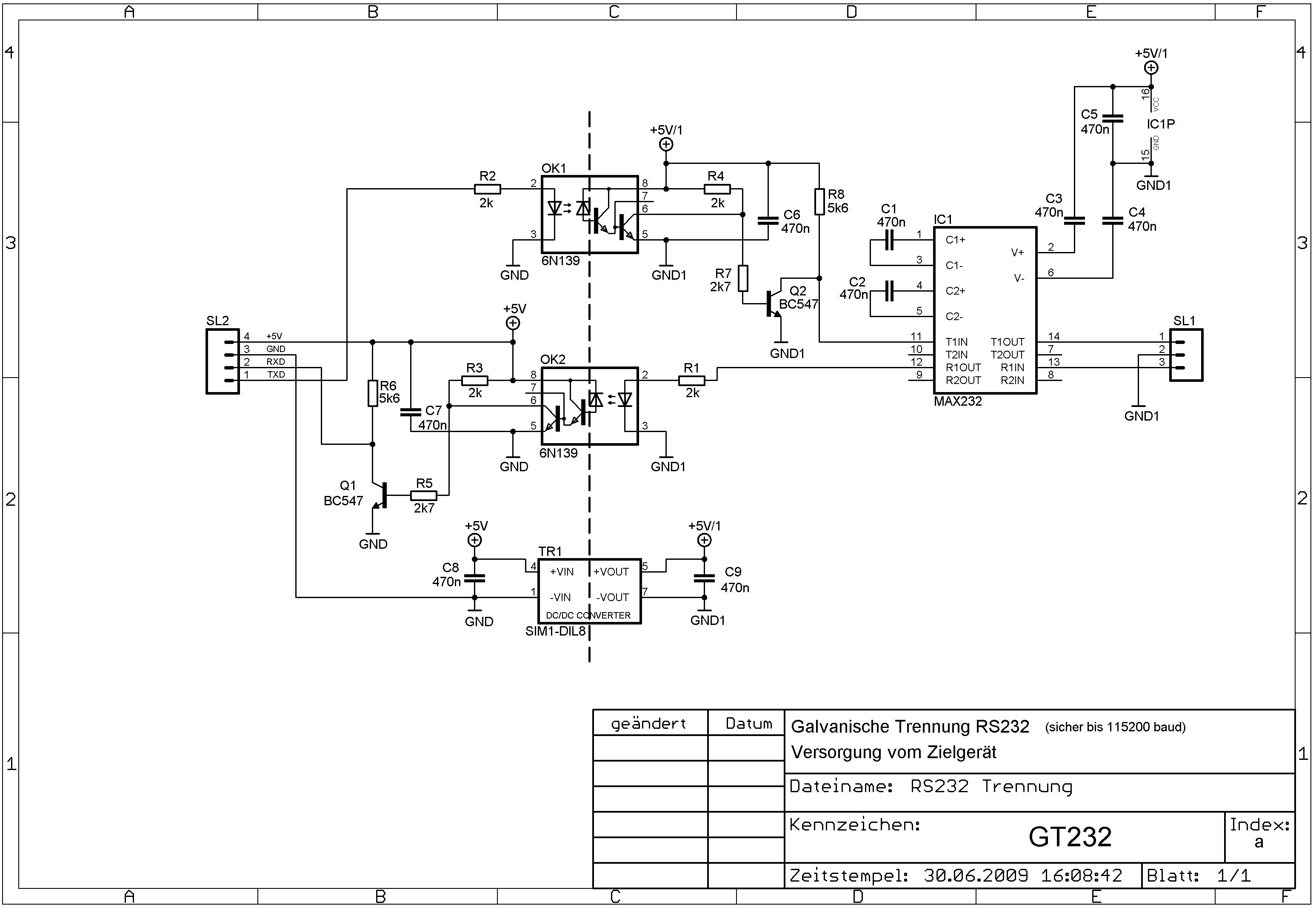

von Seppl (Gast)
Denke mal über die galvanische Trennung zwischen TxD-Ausgang bzw.
RxD-Eingang des Uart (oder was auch immer) und dem RS485-Treiber nach.
Der RS485-Treiber muß dann natürlich über einen DC-DC-Wandler oder eine
galvanisch getrennte Versorgung betrieben werden.
Diese Lösung habe ich schon mehrfach angewendet, etwas aufwändig,
funktioniert aber prima.
Seppl
von Joachim R. (bastelbaer)
Da schliess ich mich seppl an. Das Ganze ist z.B. bei dem DMX-Interface
[[http://www.digital-enlightenment.de/usbdmx.htm]] per Optokoppler,
DC/DC-Wandler und RS485-TTL-Wandler realisert und läuft super.

von Thilo M. (Gast)
Ich hab's so realisiert, bin zufrieden damit.
Was hinten dranhängt is' ja egal, ob MAX232 oder RS485.
von (prx) A. K. (prx)
Wieso hast du 6N139 verwendet, statt der hier naheliegenden 6N137?
Was ist der Sinn von Q1,Q2? Das können die Koppler doch selbst
übernehmen.
von Thilo M. (Gast)
Der 6N139 hat nur 1.6mA Iforward an den Sendedioden, entlastet den
Sender etwas.
Q1 und Q2 deshalb, weil die Flanken durch die optische Kopplung
verschliffen werden, deshalb wäre die Baudrate sehr begrenzt. Mit den
übersteuerten Transistoren kommt hinten ein sauberer Rechteck 'raus (das
Datenblatt empfiehlt sogar Logikgatter).
