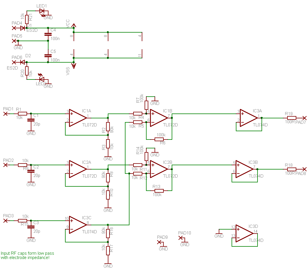

von schon (Gast)
Hier ist der Schaltplan. Der müsste doch passen, oder?

von schon (Gast)
Kannst Du mal einen Blick auf die Schaltung werfen, bitte?
von Kai Klaas (Gast)
Sieht sehr gut aus!
Vielleicht würde ich noch Schutzdioden an den Ein- und Ausgängen zu den
Versorgungsspannungen hängen.
Kai
von schon (Gast)
Nee, das geht nicht, ich werde vermutlich nichtmal die
Eingangs-RF-Kondensatoren bestücken, da ich eine möglichst kleine
Eingangskapazität brauche. Steht ja im Schaltplan: RF-caps form low-pass
with electrode impedance. Im Prinzip richtig, aber in dem Fall nicht
möglich.
>möglich.
Also, diese rauscharmen FET-OPamps haben schon von sich aus relativ
große Eingangskapazitäten von um die 10pF, da spielen die 1pF pro
BAS70-Schottkydiode nun wirklich keine Rolle.
Kai
