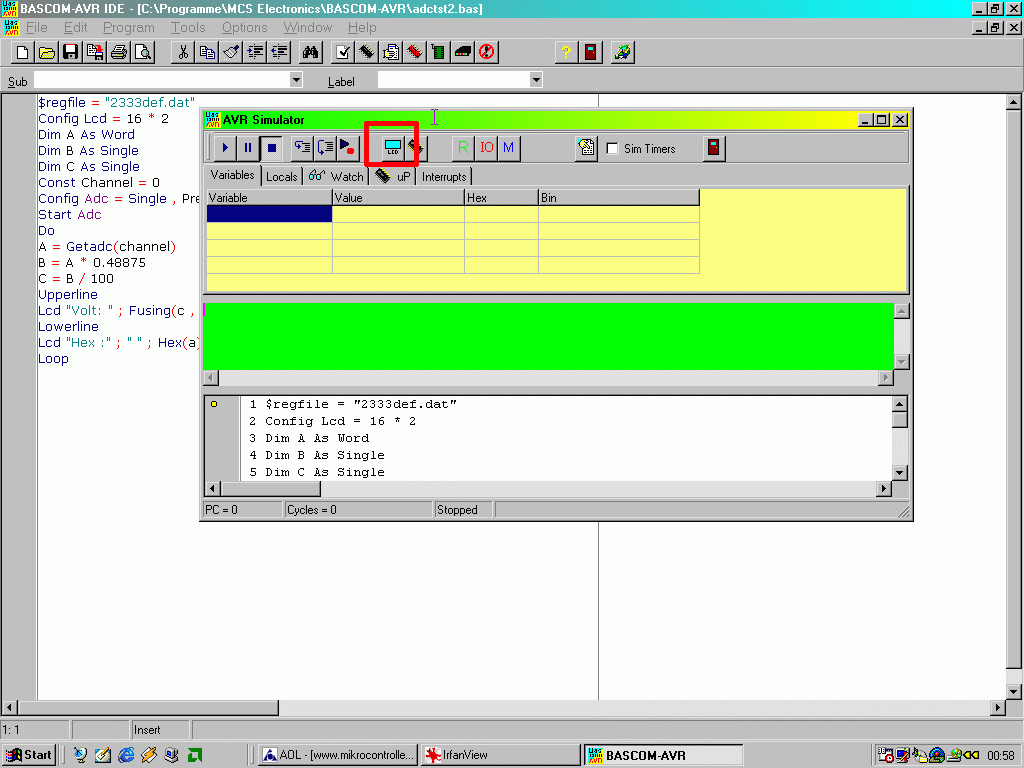

Hallo: Hier ist ein kleines Programm,das auf ein LCD-Display in der ersten Zeile eine Spannung von 0 - 5 Volt anzeigt . In der Letzten Zeile die dazugehörigen HEX-Zahl . Das ist ein Programm für den HARDWARE SIMULATOR vom Bascom AVR-Basic-Compiler (Version vom 25.02.2002). Den Schieberegler vom Simu. kann man so zur "SCHIEBELEHRE " zum berechnen von VOLT2HEX(10 Bit Auflösung) benutzen ;-).
Hallo Thomas, die Bsp.sehen gut aus . Welche Version von BASCOM verwendest Du? Ich habe 11.6.2 , da ist kein Schieberegler drin ? Oder hast Du eine Vollversion ? Gruß Holger.

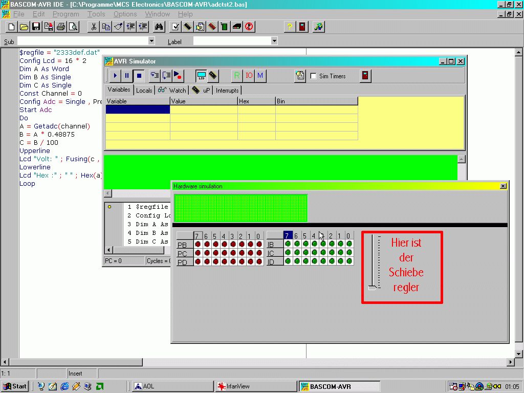

Hallo Holger, Es ist die Version 1.11.6.4 vom 25.2.2002. Der Schieberegler ist im Hardware-Simulator,unter "LED"im Simulator,am rechten Bildschirm ausschnitt zu finden,siehe Anhang. MfG Thomas
Hallo Thomas, ich danke Dir, es klappt! Was meinst du, ob das Beispiel auch in "natura" geht ? Ich muß mir nur noch einen 2233 oder 4433 besorgen und das Prog einspielen, ja ? Oder ?! MfG Holger.
