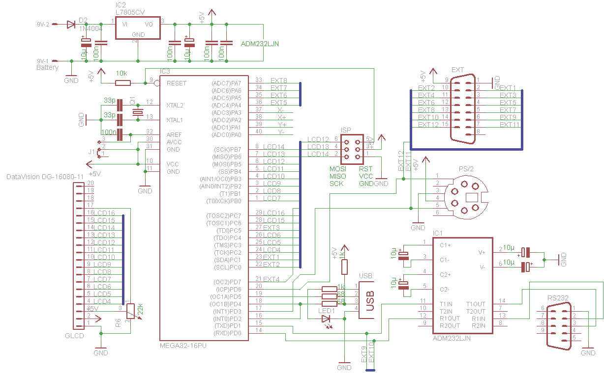

Ich plane eine Art tragbares Gerät mit mehreren Schnittstellen und G-LCD
(Beitrag "Display mit Touchscreen bei Pollin?"). Im Anhang mal eine
Schaltung (ist das erste mal, dass ich mit Eagle arbeite).
USB soll in Software erfolgen (s. Elektor März 2007), wie auch PS/2 für
eine Tastatur. Ebenso ist ein Erweiterungs-Port vorhanden (ich verwende
hierzu gerne 15pol Sub-D), wegen der Knappheit an Pins sind einige
mehrfach verwendet. Sollt eich besser Schieberegister einsetzen?
Sind irgendwelche groben Fehler drin?
Allgemein: Glaubt ihr, dass der ATMega32 mit den Ganzen Aufgaben
überfordert ist? Sollte ich z.B. noch einen zweite Controller nur fürs
Display einbauen und diesen dann über I2C/SPI/etc. ansteuern?
Brauche ich für USB bzw. PS/2 eigene Abblockkondensatoren?
grüssse
g.

von spess53 (Gast)
Hi
Nur auf den ersten Blick:
- 100nF an VCC/AVCC fehlen
- deine Busleitung ist nicht verbunden
- dein ISP-Anschluss ist mit Datanleitungen vom LCD verbunden. Die
sollten
  mit Widerständen entkoppelt werden (LCD).
MfG Spess
von HildeK (Gast)
Auf Anhieb sehe ich nur, dass das Netzteil keine Verbindung zu GND hat.
von gadgaet (Gast)
100nF sind da (oben).
Intern sind die Busleitungen alle verbunden, würde wahrscheinlich
schrecklich aussehen, wenn ich die so verbinden würde...
Widerstände vor dem ISP oder vor dem LCD?
Mir kommen langsam Zweifel, ob der ATMega das alles packt...
von HildeK (Gast)
Äh ...
Sollte EXT9 / EXT10 gebrückt werden können, um als RS232-Loop dienen, so
sollte der Ausgang Pin 12 des IC1 ev. noch ein paar hundert Ohm als
Serienwiderstand erhalten.

von Andreas W. (geier99)
und mir fällt noch auf:
- ISP ist etwas ungewöhnlich belegt. (nicht ganz der Standard von den
üblichen Programmer)
- bei der RS232-Schnittstelle ist doch "GND" normalerweise der PIN 5
von (prx) A. K. (prx)
Bei Diode und wie hier kleinem C vor dem Regler kann D1 entfallen.

@A.K. D.h. D1 und den Elko weglassen?
@Andreas: Ja, ISP ist ungewöhnlich. Mich hat es nur gewundert, dass die
üblichen Stecker nicht wirklich verpolsicher sind, der Stecker ist in
echt auch etwas unförmiger und hat 7 Pole (GND ist doppelt). GND dürfte
ja an Pin 5 sein, die Nummerierung ist hier nur irgendwie anders.

Elko drinlassen, Diode überflüssig. Die ist nur sinnvoll, wenn in
grösserem Umfang Strom rückwärts durch den Regler fliessen könnte.
von gadgaet (Gast)
Die Diode war drin, falls versehentlich mal die Betriebsspannung
falschrum angelegt wird (kann bei 9V-Clip ja leicht mal passieren).
Brauchen VCC und AVCC wirklich beiden einen eigenen C? Auch wenn sie
verbunden werden?
Dann sage ich nur mal Vorsicht :-)
Sicherheitshalber solltest Du dann im Board nochmal kontrollieren, ob
die Signale auch am richtigen Pin liegen.
Ich würde mich auf jeden Fall immer nach der Pin-Nummerierung richten
wie sie von Eagle vergeben wird (ausser Du hast das Bauteil selbst
angelegt),
denn für das Layout ist nur die Pin-Nummerierung relevant, da die
grafische Anordnung der Pins im Schaltplan nichts mit der wirklichen
Positionierung der Pins im Board zu tun hat.
J1 bringt auch nix. AREF kann intern auf AVCC geschaltet werden.
Wenn präzise Analogmessung gewünscht, dann ist ein L/C-Filter vor AVCC
sinnvoll, wie in Datasheet empfohlen.

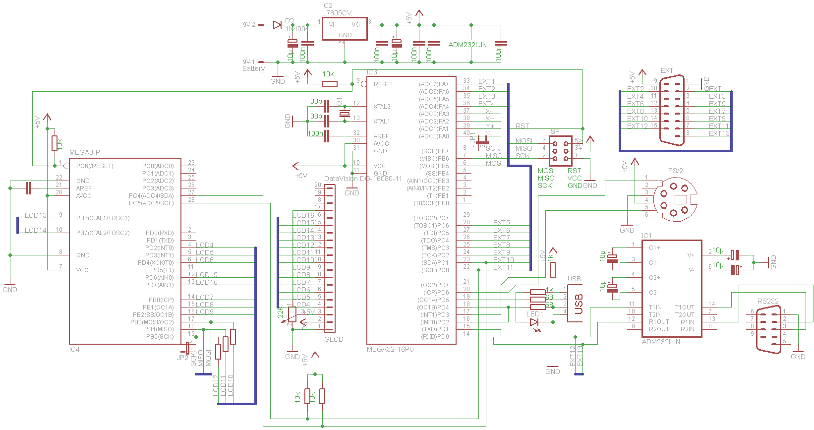

Gut, habe mich jetzt doch für eine 2-Controller-Lösung entschieden.
Anbindung erfolgt über I²C, dürfte das von der Geschwindigkeit reichen?
Ich kann ja immer noch auf SPI umsteigen, falls nicht. Die Leitungen für
SPI sind die selben, die auch bei ISP benutzt werden?

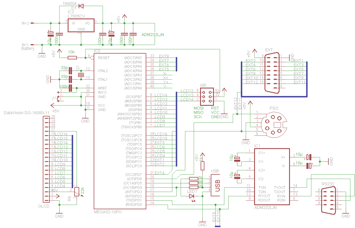

Warum ist am COM-Port 1 auf Masse gelegt? Das gehört auf Pin5

GND RS232 wurde schon mehrfach erwähnt, ist Pin5, nicht Pin1.
Ich halte es nicht für sinnvoll, eine eigene Belegung für den ISP zu
benutzen, wenn es nicht zwingende Gründe wie z.B. spezieller
Steckverbinder aus Platzgründen usw., gibt.
Bei 2x3 ist man mit der üblichen immer gut bedient, selbst wenn der
Steckverbinder z.B. kein 2,54mm Raster hat, ist ein 1;1 Adapter
schneller gebaut, als jedesmal erst rätseln zu müssen, wo welches Pin
gelandet ist.
> Ich hätte wahrscheinlich etwas mehr Spielraum, wenn ich
> Display-Ansteuerung+Touch auslagern würde, oder? Welchen Controller
> würdet ihr dafür nehmen und wie sollte dieser am besten mit dem Mega32
> zusammenarbeiten (d.h. welches Protokoll)? Dann hätte ich auch ein paar
> Pins mehr frei und müsste keine mehrfach belegen.
Man kann auch 5 AVR nehmen, um etwas Nachdenken im Vorfeld
einzusparen...
Mehrfachbelegungen sind überhaupt kein Problem, wenn man jederzeit
darüber nachdenkt, was die Komponenten machen. ISP-Pins als Ausgang
stören nicht, wenn die Komponente sich nicht daran stört, daß da
ISP-Daten anliegen.
Displaydaten z.B sind egal, solange E oder /CS bei Reset = L und damit
TriState der AVR-Leitungen nicht aktiv sind. AVR als Eingang darf eben
in diesem Zustand kein anderes ICs aktive Ausgänge haben. Das ist mit
einem passenden PullUp/PullDown Widerstand an /CS, E, oder was auch
immer, kein Problem.

µC Platine ein männlicher Anschluss. Ein µC als eigenständiger
Rechenknecht ist schliesslich ein DTE)
von gadgaet (Gast)
Ich dachte erst an einen weiblichen Anschluss, damit sich das Teil
problemlos an einen PC anschließen lässt. Männlich wäre auch denkbar, um
andere Geräte mit µC "kontrollieren" zu können. Ich tendiere aber zu
einem weiblichen. Aber es gibt ja Gender Changer... Oder ist da noch
etwas anderes zu berücksichtigen?
von gadgaet (Gast)
Ah, OK. Hätte den Beitrag gleich lesen müssen. Habe weder eine
Stiftleiste noch ein Nullmodemkabel da...
von gadgaet (Gast)
Muss ich die nicht benutzten Eingänge des ADM232LJN auch ein bestimmtes
Potential legen oder kann ich sie offen lassen?
gadgaet schrieb:
> Wäre eine Schaltung mit einem LM317 sparsamer? Den hätte ich nämlich
> noch da...
Pekuniär ja, physikalisch nein.
