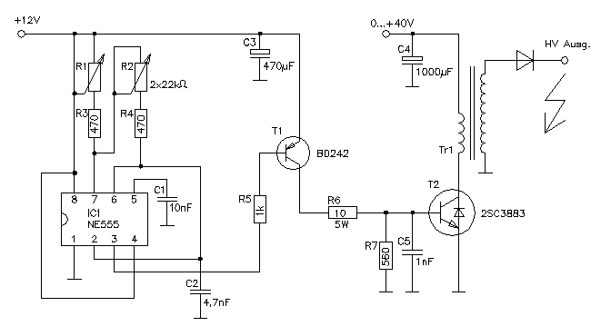

von Jens (Gast)
Also ich wollte eigentlich den Trafo-Zerhacker aufbauen, und zwar einen
9V-Trafo rückwärts schalten. Ich brauch ja nur 0.5mA bis 1mA. So wie in
dieser Schaltung:
http://www.knollep.de/Hobbyelektronik/projekte/28/index.htm

von Axel R. (Gast)
von Jens (Gast)
Du meinst diese?
http://www.jogis-roehrenbude.de/Roehren-Geschichtliches/Glimmroehren/Netzteil/Generator.gif
In der Tat, so etwas hatte ich im Sinn. Aber da wird ein Zeilentrafo
verwendet, den man ausbauen muss, udn ausmessen, etc. Das ist mir ne
Nummer zu groß / gefährlich...
Habe bei meiner Recherche auch rausgefunden, dass man HV-Module aus
Laserdruckern verwenden kann - bringen die genug "Saft"? 0.5mA...1mA?
