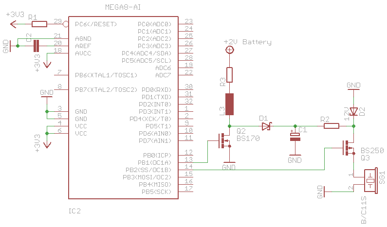

Hallo!
Für einen Piezo Schallwandler benötige ich eine relativ hohe Spannung um
die gewünschte Lautstärke (>85dB) zu erzeugen.
Es sollen variable Tonhöhen erzeugt werden können für verschiedene Arten
von Bestätigugs und Fehlertönen.
Es handelt sich um ein Handgerät das mit 2 Mignon Akkus betrieben wird.
Die Schaltung wird aus einem Stepup Regler mit 3,3v betrieben.
Ich habe mir folgende Schaltung überlegt um das PWM Signal mit >=12V für
den Piezo zu erzeugen, sollte das funktionieren?
L3, Q2, D1 und C1 bilden einen Stepup Regler, dieser erzeugt die nötige
und einigermaßen geglättete Spannung.
Diese wird dann auf den Piezo gegeben und mit einem PWM Signal durch Q1
zerhackt um den gewünschten Ton zu erzeugen.
Wenn ruhe herrschen soll sperren beide FETs, so fließt kein Strom mehr
durch die Spule in Ruhestellung.
R2 und D2 sind nur als Überspannungsschutz für den Testaufbau
eingeplant.
Mfg,
Peter
von Aehh (Gast)
Der Stepup wird schon gehen, vorausgesetzt der FET kommt mit 3V am Gate
durch. Der Piezo funktioniert so nicht. Den zweiten pin des Piezos so
runter zu ziehen wird kaum was bringen. Betrachte einen Piezo als
Kondensator....
von MaWin (Gast)
Ob man mit einen Schaltregler eine Spannung ver-6-fachen kann, hängt von
Nebenwerten der Beuteile ab, z.B. der Kapazitaet zwischen den Windungen
der Spule, der Kapazitaet am D des MOSFETs etc.
Aber eine Schaltung zu entwerfen ohne Schutz vor Sättigung der Spule,
Überstrom am Transistor, ist nicht unbedingt klug, zumal ihre Funktion
von der richtigen Funktion des Prozessor abhängt, was macht man, wenn
dessen Quarz nicht richtig schwingt.
Zum Piezo wurde schon was gesagt. Ein Piezo an einer Spule bildet einen
Schingkreis, und kann von selbst über 30V erzeugen, (Class E Verstärker
zur Sinussignalerzeugung) aber nur auf der dann angegebenen
Resonanzfrequenz.

von Peter F. (piet)
Über die Dimensionierung und die Bauteil-Wahl wollte ich mir erst
Gedanken machen wenn ich weiss ob das so praktikabel möglich ist. ;^_^
Das stimmt, dann würde es einen sauberen Kurzschluss geben.
Ist der Aktuell angehängte Entwurf so brauchbar?

Ein Piezo ist in erster Linie ein hörbarer Kondensator. Laut wird der,
wenn du eine "richtige" Wechselspannung anlegst. Du bekommst einen Piezo
nicht laut, wenn du den nicht aktiv umlädst.
In deiner Schaltung wird der Piezo-Kondensator zwar auf eine recht hohe
Spannung geladen, aber niemals mehr entladen  :-o
Warum nimmst du nicht die "übliche" Schaltung mit einem 74hc04, jeweils
3 Gatter in Brückenschaltung. Das klappt garantiert besser als deine
Versuche bisher.
              .----------|>o-----------.
uC  o----|>o--o--|>o--.        .--o<|--o
              '--|>o--o---||---o--o<|--'
Und wenn du eine hohe Spannung hast (12V) dann kannst du CMOS-Inverter
nehmen. Dann steppt der Bär  ;-)
BTW:
Besser als deine Lösung wäre sogar, den Piezo einfach zwischen zwei
Portpins zu legen, und die aktiv im Gegentakt anzusteuern.
von MaWin (Gast)
Der Widerstand bringt ja nur Verluste,
und das mit dem Piezo hast du gar nicht verstanden,
den MOSFET von unten nach oben zu setzen bringt nichts.
Entweder ein protected MOSFET wie NCV8402,
oder ein MOSFET-Treiber mit Stromabschaltung wie IR2121
oder ein Step-Up-Schaltregler mit Strombegrenzung wie MC34063,
leider taugen alle nicht für 2V,
aber du solltest das Prinzip erkennen können.

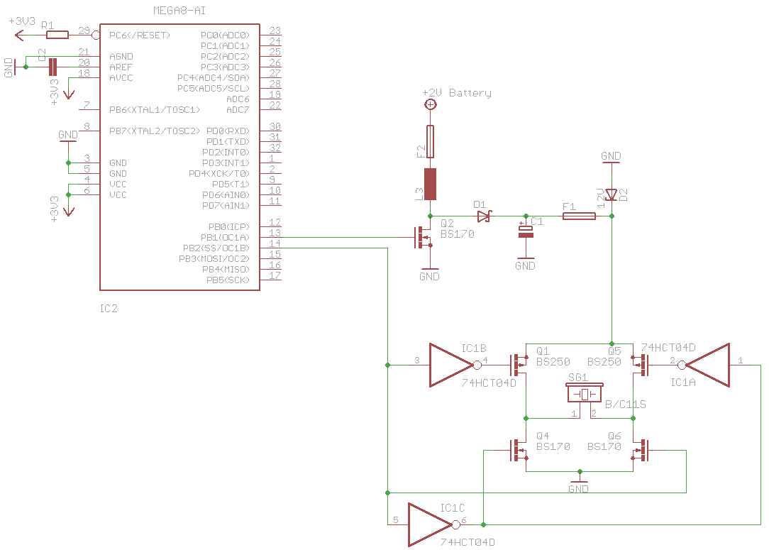

von Peter F. (piet)
Hallo und Danke für die Antworten!
Ich habe mir folgende Ziele gesetzt:
variable Lautstärke
variable Tonhöhe
möglichst laut >= 85dB
Dafür brauche ich einmal die variable Spannung für die Lautstärke,
durch den diskreten Stepup an dem das Tastverhältnis geändert wird.
Und zum andern eine Treiberstufe für den Piezo, wie ich ja jetzt gelernt
habe. Diese muss einmal das Rechtecksignal vom AVR das die Tonhöhe
bestimmt auf den Pegel des Stepup Wandlers bringen und den Piezo aktiv
umladen.
Ich habe jetzt nochmal alles bisher gelernte verinnerlicht und folgende
Schaltung entworfen. Die ist jetzt leider ziehmlich groß...
Gibt es vielleicht eine einfachere Lösung für das ganze?
Es geht mir gerade mehr um, ist das so machbar und gibt es einen
besseren Ansatz als um die verwendeten Bauteile!
Die FETs im Schaltplan sind z.B. alle unbrauchbar aber bevor ich auf
Bauteilsuche gehe möchte ich erstmal wissen ob es so überhaupt geht.
Mfg,
Peter
von MaWin (Gast)
Wie willst du damit verschieden laut werden ?
Die Betriebsspannung kannst du nicht einstellen, weil du sie nicht
messen kannst.
Wenn man schon 74HCT04 (HCT geht nur bis 5.5V, HC hat bei 12V Versorgung
zu hohe Schaltschwelle, nimm andere pegelwandelnde ICs, z.B. MOSFET
Treiber) hat, braucht man keine BSxxx mehr, so viel Leistung ziehen
Piezoscheiben nicht.
Bei der Anzsahl der Bauteile weiss ich, warum uns Chinesen klug
überholen.
F1 und F2 sind nun auch nicht das, was ich mir unter absichern
vorstellte, aber mach mal.
