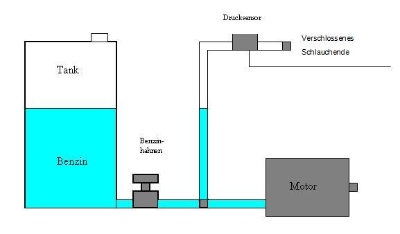

ich möchte mir eine Füllstandsanzeige für einen Benzintank bauen.
Das Problem ist, das Benzin ja keinen Strom leitet und ich deshalb nicht
einfach die Widerstandsänderung per Mikrocontroller auf eine Anzeige
übertragen kann.
Wie ist es denn bei Benzin möglich, ein Messergebnis zu erzielen,
welches sich konstant mit dem Füllstand mitbewegt?
Vielleicht kann mir ja jemand helfen.
mfg Jesus

ich würd nen Ultraschall-Entfernungsmesser oben im Tank einbauen
von Florian F. (vollbio)
von ? ? (Gast)
Um das hiereinfacher zu machen
->http://de.wikipedia.org/wiki/Pneumatische_F%C3%BCllstandmessung<;,
eicnfach an die tiefste Stelle einen Differenzdrucksensor verbauen...

von Schwups... (Gast)
@ Florian L.s
Um dir eine brauchbare Idee zu liefern sind deine Angaben etwas gering.
Wo für? Motorrad, Auto, Rasenmäher oder Motorboot, oder was sonst?
Man kann sich ja einen Niveaugeber vom Schrottplatz oder in der
Bucht besorgen und daran schon mal lernen wie es gemacht wird.
Eine Möglichkeit z.B. wäre, eine simpele Lösung unterhalb des
Benzinhahns einen Abzweig zu installieren und einen transparenten
Schlauch deutlich über das maximale Nieveau zu halten. Da kann
man dann außen sehen wie hoch das Niveau im Tank dann ist. Wer es
komfortabler will, baut einen Drucksensor ans Schlauchende und
gibt den ermittelten Wert auf eine Anzeige aus. Soweit die Theorie.
von Florian L. (jesus)
Danke für die Antworten!
Das mit dem Differenzdrucksensor tönt sehr interessant. Ich befürchte
jedoch, dass diese Methode sehr kostenspielig ist. Wo bekommt man
eigentlich solch einen Drucksensor her? Gibt es sonst keine simple
Messmethode? Das mit der Kapazität habe ich auch schon probiert, dabei
habe ich jedoch das Problem, dass die Spannung sehr schnell abfällt und
somit schlecht gemessen werden kann. Wie misst man sonst die Kapazität
außer über die Spannung? (nur bei größeren Kapazitäten möglich)
> Um welche Menge und Genauigkeit handelt es sich denn?
Es handelt sich um einen Puch-Maxi-Tank. Der Tank fasst 3,2 Liter. Ich
möchte eine Anzeige mit 10er Prozent Schritten haben
(10%,20%,30%,...,100%). Die Messergebnisse müssen also nicht allzu genau
sein. Ich muss nur abschätzen können, wie weit ich etwa damit komme.
Jesus

Man kann auch einfach einen billigen Drucksensor nehmen einen Schlauch
draufstecken und den Schauch in den Tank bis kurz vor dem Boden führen.
Wennn man jetzt Tank drückt ja nach Tankfüllung ein entsprechendes
Gewicht gegen die Luftsäule und beaufschalgt den Drucksensor. Am besten
einen Absolutdrucksensor nehmen, dann braucht man sich um den
Differenzdruck keine  Gedanken machen.
Beispiel: Strohhalm in ein Glas stellen Finger drauf und dann mit Wasser
auffüllen dadurch steigt der Druck im Strohhalm und diesem muss man dann
auswerten.
@Florian L.s
wenn man im Tank messen will muß man sich erstmal überlegen wie man
Messsignale aus dem Tank führt.
Mit dem schon beschriebenem Messprinzip hat man das Problem nicht.
Wenns billig sein soll reicht doch der Schlauch, z.B. befestigt
, sofern machbar, am Stützrohr vom Sattel(kenn die Puch leider nicht).
Dann kann man am Flüssigkeitsspiegel sehen wieviel noch im Tank ist.
Drucksensoren gibts bei Reichelt für ca. 10-20Euro. Zur Auswertung
reicht da auch ein wenig Elektronik. Da muß man sich was basteln wenn
man davon Ahnung hat.
Also könnte ich solch einen Druckmesser auch nach dem Benzinhahnen
einfach and den Schlauch dranhängen, so wie wenn man bei einem
Stromkreis das Amperemeter dazwischenhängt?
Welcher Druckmesser von Reichelt wäre für mich am besten geeignet?
Er sollte billig und klein sein und mit einer niedrigen Spannung
betrieben werden können (möglichst unter 5V).
mfg Jesus
von ? ? (Gast)
Das hängt zum Beispiel davon ab wie hoch Dein Flüssigkeitsspiegel werden
kann/soll.
Bzw. welche Genauigkeit gefordert ist.
Jetzt musst Du anfangen zu rechnen...
von Thomas (kosmos)
nein du musst den Druck nutzen den der Sprit durch seine Schwerkraft
erzeugt bzw. die Luft dadurch verdrängt.
Schlauch auf den Drucksensor setzen und das ganze von oben in den Tank
einführen und abdichten.
Damit du das System verstehst führe mal den praktischen Versuch durch,
nimm einen Strohhalm und tu ihn in eine leeres Glas Wasser und halte ihn
oben zu, meinetwegen auch mit der Zunge da spürst du es am ehesten, nun
füllst du das Glas mit Wasser und wirst feststellen das je nach
Füllstand der Druck im Strohhalm zunimmt und genau diesen Druck muss man
mit einem Drucksensor auswerten.
Ich habe allerdings keine Ahnung wieviel Druck so ein voller Tank
erzeugen kann, danach musst du deinen Drucksensor auswählen. Teste das
ganze mal in der Badewanne ;-)
Denke mit einem MPX4250 bis 1,5bar Überdruck wird man zurechtkommen.
Vorteil ist für den Automotiven bereich und die Membran solte
zumindestens gegen Öldämpfe resistenz sein, denke Sprit wird das Membran
auch verkraften. Wenn du allerdings ein Fahrzeug mit Aktivkohlefilter
hast wird das System durch den Unterdruck von bis zu 0,7bar gestört
werden der vom Saugrohr auf den tank geleitet wird.
Bei normalen Vergasermotoren herrscht unterhalb des Benzinhahns nur
der atmospherische Druck der sich aus der Füllhöhe ergibt.
Mit meiner vorgeschlagenen Lösung handelt es sich um zwei
kommunizierende Röhren.

von machso (Gast)
so eine Lösung sieht doch sch..ße aus, oder?
Bei einer Motocross hat mir der Schlauch für die Entlüftung
auch immer missfallen.
Habe ich den Einbau des Drucksensors so richtig verstanden?
von Andreas B. (adsr)
Hallo Florian,
ich habe schon einige negative Erfahrung mit der Füllstandsanzeige bei
stationären Öltanks gemacht und kann dir daher von der Druckmessung bei
deiner geringen Füllmenge nur abraten.
Mal abgesehen davon, daß der Tank wohl nicht rechteckig ist ( der Druck
ist also nicht proportional der Füllmenge ) sind die Drucksensoren sehr
temperaturempfindlich.
Es hört sich kompliziert an, den richtigen Drucksensor zu finden.
Ich bleibe wahrscheinlich bei der Lösung mit dem Schlauch, der höher als
der Tank angebracht wird und der Füllstand optisch abgeschätzt werden
kann.
Vielen Dank für die guten Ideen!
