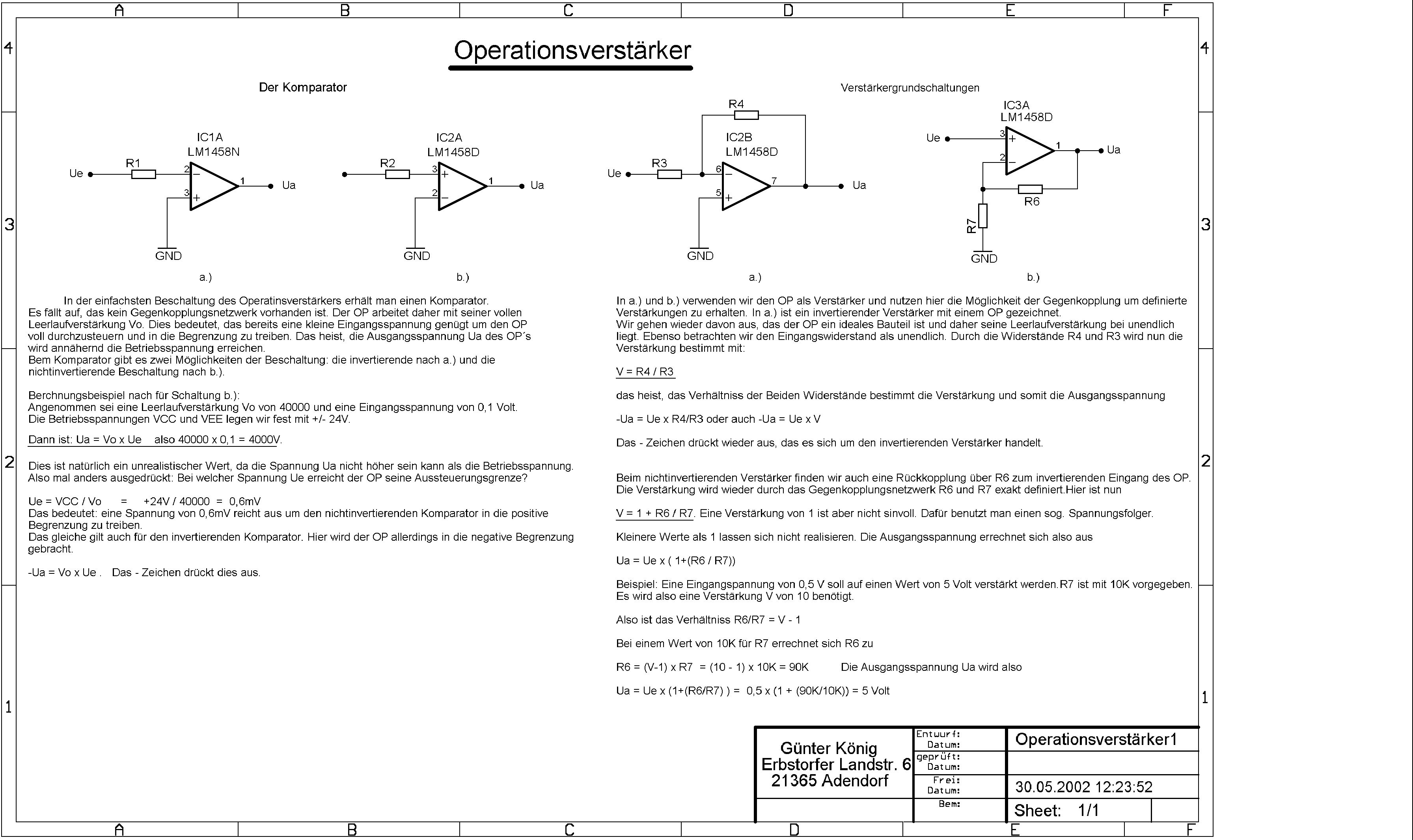

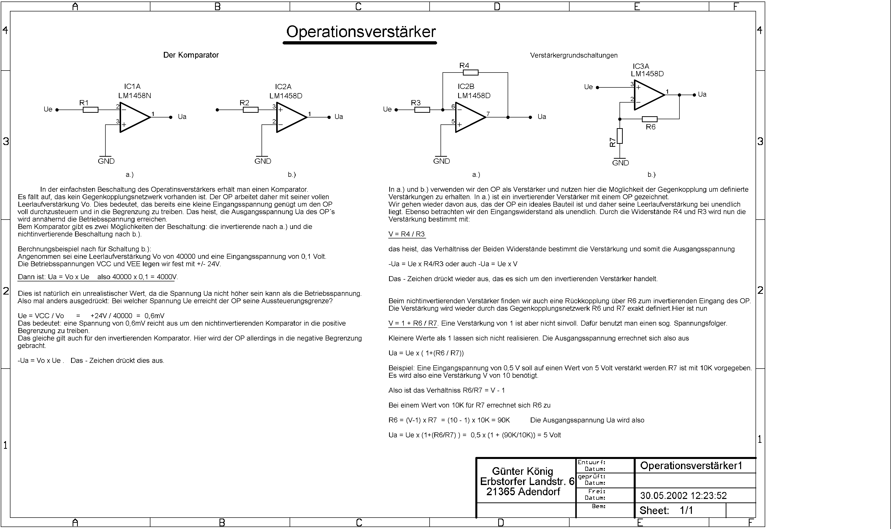

Hallo Leute,
hier mal ein paar grundlegende Grundlagen fast ganz ohne Mathematik.
Möglicherweise verliert ja dieses Teil ein wenig von seinem Mysterium.
Die Grundlagen will ich noch in einem 2. oder 3. Teil weiterführen ( in
Kürze ) und falls Interess besteht auch einige konkrete Anwendungen.

von Marcel V. (mavin)
Connector schrieb:
> hast du bereits die 2. und 3. Fortsetzung erstellt oder bist du noch am
> Schreiben?
Wenn er mit dem 2. und 3. Teil fertig ist, kann er gleich den 1. Teil
überarbeiten, denn die Schaltungen a) und b) sind gleich. So sollte er
das auch in seinen Text reinschreiben, sonst erwartet man zur Schaltung
b) noch eine Erklärung, die aber richtiger Weise nicht vorhanden ist.
von Rainer W. (rawi)
Marcel V. schrieb:
> ... denn die Schaltungen a) und b) sind gleich.
Bis auf das Vorzeichen des Ausgangssignals hast du natürlich recht.
Beide Schaltungen verwenden den OP ohne Rückgekopplung.
> So sollte er das auch in seinen Text reinschreiben, sonst erwartet man
> zur Schaltung b) noch eine Erklärung, die aber richtiger Weise nicht
> vorhanden ist.
Du solltest vielleicht beim Lesen der Beschreibung nicht schon nach der
fünften Zeile aufgeben ;-)

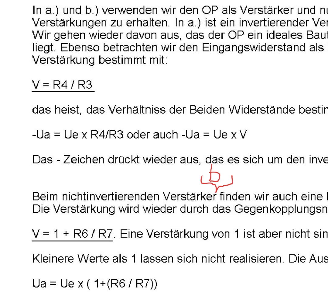

Rainer W. schrieb:
> Du solltest vielleicht alle sieben Zeilen der Beschreibung lesen.
Ich nehme alles wieder zurück und behaupte nun, dass er im
weiterführenden Text einfach nur an passender Stelle das zu erwartende
"b" einfügen sollte.
