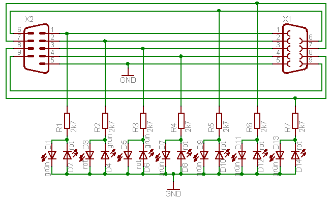

von Naturfreund (Gast)
von Edwin (Gast)
Ähhhm... ja? Was soll das darstellen?

von HildeK (Gast)
>Da steht auch drücklich TX zu Pin3 und RX zu Pin2!
Das ist auch richtig!
Zwischen zwei RS232-Schnittstellen von DTEs (z.B. PC, µP, etc) ist von
der Definition her eine Modemverbindung vorgesehen. Diese kreuzt die
Pins 2 und 3. Für den normalen Anwendungsfall, wie bei dir, kann dies
ein Nullmodemkabel erledigen - nichts anderes als ein Kabel, das Pin2
und Pin3 der beiden Stecker kreuzt. Also: TX auf Pin 3 des einen
Endgerätes muss mit Rx auf Pin2 des anderen verbunden werden - in beiden
Richtungen.

von Hubert G. (hubertg)
Nachdem ich sehr viel mit RS232,speziell bei fremden Geräten zu tun
hatte, man erlebt dabei die wundersamsten Dinge, habe ich mir diesen
RS232 Monitor gebaut. Wird einfach ins Kabel eingeschliffen. Es hat mir
sehr viel unnötige Suche erspart.
