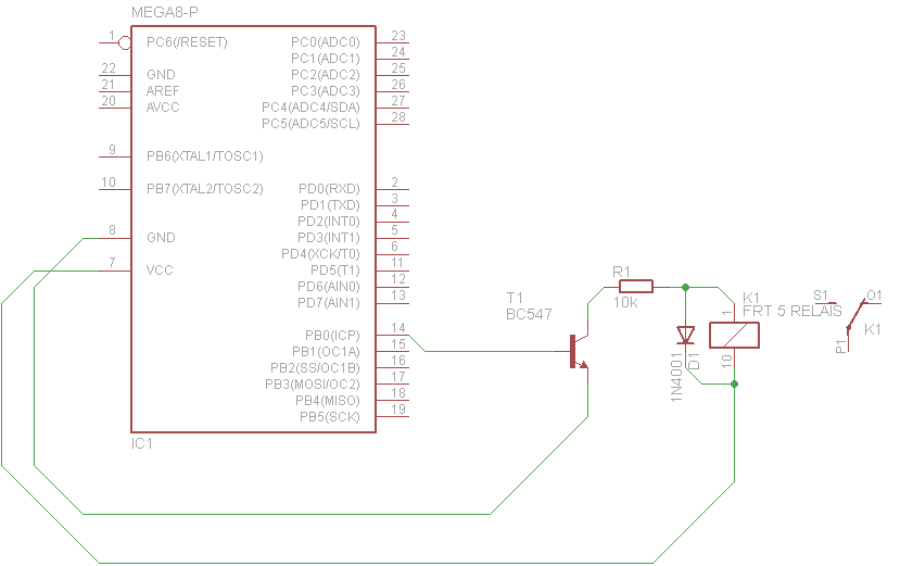

Habe jetzt das sowie im Anhang bebildert an geschlossen. Nur irgendwie
worked das nicht. Sind 10 K zu viel?

ist das ein Kunstgewerbe oder ein Schaltplan? ;-)
Bei einem Emitterfolger brauchst Du eigentlich garkeinen
Basiswiderstand, hat es einen Grund, daß Du das so gelöst hast?
Du hast so maximal Uout des AVR bei H-Pegel - Ube (ca. 0,7V) des
Transistors am Relais zur Verfügung.
Gruß aus Berlin
Michael

Häng das Relais in den Kollektorzweig, verringere den Basiswiderstand
und mach einen Pull-Down an die Basis.

An der Relais Spule komme 2,1 Volt an. Dachte wenn ohne Wiederstand dann
stribt der BC547C Ist ein Auszug aus dem Schaltplan

Michael U. schrieb:
gerade erst gesehen: ist sowieso völlig falsch.
Nei einem npn-Transistor gehört der Emitter  an GND und der Kollektor
ans Relais...

und das Relais braucht eine Freilaufdiode (Kathode an die positiv
gepolte Seite), sonst ist der Transistor gleich tot.
Wo bei dir + oder - ist, kann ich leider nicht erkennen.
So wie Michael U. beschrieben hat, wäre es richtig, andere Seite des
Relais an plus.
Grüße, Peter

Wenn ich eine 40001 von + (an der Spule) nach Masse (an der Spule) lege,
hab ich da nicht einen kurzen?

eigentlich war der Plan die 5 Volt aus dem ATMEGA auf den Transistor zu
geben und dann das RELAIS zu schlaten. Eigentlich... Ist das erste mal
mit Transistor am ATMEGA habt erbahmen

Ich schrieb, mit der Kathode an die positive Seite der Spule. Anode an
die negative Seite der Spule. Also gerade anders herum.
1N4148 genügt.
Poste nochmal einen Schaltplan, zeichne die Versorgungen (GND und +)
separat.
Die gehören nicht (niemals!) in den Bus.
Grüße, Peter

Gehe jetzt mal davon aus, dass das RELAIS wegen NPN  negativ dotierten
Anschluss darüber die Masse bekommt. Deswegen hab ich es mal an VCC
gehängt. Ameisenschaltung mit 47 nF und 10 K Pullup am PIN1 (RESET) und
die ganzen Sachen habe ich absichtlich weggelassen da es sich nur um den
Transistor dreht.

Wenn du die 10kOhm jetzt noch in die Basisleitung tust statt in Serie
zur Spule (Wie soll denn da noch Strom fließen?) dann könnte es langsam
werden.
Die 10kOhm sind allerdings wahrscheinlich noch zu hoch sein. Der
Basisstrrom sollte mindestens 1/20 des Spulenstroms betragen.
Grüße, Peter

Spulen Strom 5V Gleichstrom
Der Atmega gibt ja auch nur 5 V raus allerdings mit zu wenig an mA und
das der nicht hin gehört ist mir eben auch so aufgefallen

Nimm für R1 1kOhm, dann passen die meisten Relais, bis 100mA.
Grüße, Peter

alles gesagt. Zu erwähnen wäre da noch ein ULN 2804 ( bin mit der
Bezeichnung nicht sicher).
Das ist ein Relaistreiber für 8 Relais. Das schöne daran, die
Freilaufdioden sind integriert und du kannst Relais mit einer höheren
Spannung ( ich glaub 60V, sieh ins Datenblatt) einsetzen. Die Relais
kommen an die Relaisspannung, andere Seite an den ULN. Der ULN hat
gemeinsame Masse (GND oder Minus ) von 5V und der Relaisspannung. Damit
ist's auch schon fertig. Nur die Portausgänge direkt an den ULN.
Gruß oldmax

Der letzte Link hat mir geholffen nun gehts Vielen Dank!
