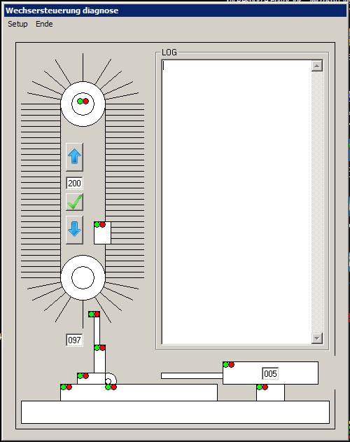

ich habe mir ein sehr, wie ich finde, ehrgeiziges Projekt in den Kopf
gesetzt.
Und zwar möchte ich mir einen CD/DVD Wechsler für meinen PC Bauen.
Grundsätzliche Funktionsweise:
In dem Wechsler werden alle CD/DVD abgelegt.
Mit einem Programm auf dem PC wird das Sammelsurium verwaltet.
Über diese Software soll es dann möglich sein die CD/DVD auszuwählen.
Die ausgewählte Disk wird dann von dem Wechsler aus dem "Lager" geholt
und in ein CD/DVD Laufwerk eingelegt und steht dann auf dem PC zur
verfügung.
Soweit zur Hintergrundinformation, nun zu meiner eigentlichen Frage:
Ich möchte nun möglichst dass ganze per USB an dem PC anbinden.
Und dabei auch auf irgendwelche virtuellen COM Ports verzichten.
Also theoretisch soll ein USB Kabel vom PC zum Wechsler führen.
Im Wechsler stitz dann erstmal ein HUB der einen USB Port dem CD
Laufwerk zuteilt und ein weiter USB Port für die Steuerung des
Wechslers.
Frage: Welche Komponenten wären denn da nötig um das ganze (USB) zu
realisieren?
Plattform für die Steurung des Wechslers soll ein AVR werden.
Und wie gesagt ich möcht nix mit virtuellem COM Port machen. Also der
Wechsler soll dann später mal als USB Gerät erkannt werden. (1 x CD/DVD
Laufwerk und 1 x Wechsler)
Hoffe ich konnte mein Anliegen verständlich erklären?
Danke schonmal für eure Anregungen.

von Babarossa (Gast)

Da kannste dir den extra USB-controller sparen und da gibts auch
beispiele wie man eigene Geräte IDs vergibt und so einen treiber extra
für sein Gerät erstellen kann. (Also dein Wechsler würde dann im
Gerätemanager also "Datenwechsler " oder wie auch immer du das nennen
willst) auftauchen.
Habe damit mal herumgespielt und fand es relativ einfach.
So etwas gibts bestimmt auch für andere µCs...

Das CD/DVD Laufwerk soll direkt am USB hängen und als Laufwerk auf dem
PC erscheinen. An dem Ding braucht nicht mal was umgebaut werden.
Schublade auf und zu geht ja per software vom pc aus.
>mehr als Low Speed ist da nicht drin. kannst du das Laufwerk nicht
>direkt an den Computer anschließen und nur die ansteuerung des Wechslers
>per AVR implementieren?
Na genau so soll es doch laufen! Hab ich mich so unverständlich
ausgedrückt? Dann tut mir das leid.
1. USB Kabel geht vom PC in meinen Wechsler
2. Im Wechsler ist ein ganz normaler USB Hub, der gibt dem Laufwerk
einen Port durch und ein zweiter USB Port vom Hub soll zum AVR gehen.
>ohne virtuellen Comport oder libusb mit eigenem speziellen Programm
>wirst du da nicht auskommen.
Naja, wenns da keine fertigen Komponenten gibt werd ich darauf wohl
ausweichen müssen.

Anbei noch ein Bild der Diagnosesoftware die mangels Schittstelle zum
Wechsler und Gehirn im Wechsler noch nix zu diagnostizieren hat. :D
von Vlad T. (vlad_tepesch)
da fehlt ein l im Fenstertitel.
Wollt nur mal sehen ob es wer merkt. ;)
Danke für den hinweis.
