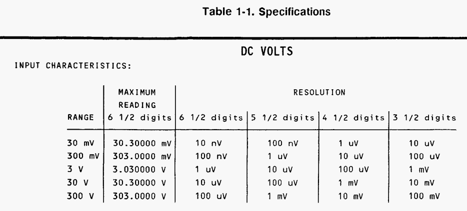

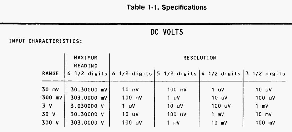

Habe mir die Homepage von RK-Elektronik angeschaut, seid halt
Digitalhuber, keine Analogspezies. Mir ist schon klar, das ein
24Bit-Wandler einen Wertebereich von 0 bis 16777215 beschreibt.
Umgekahrt gibt's auch Meßgeräte wie Agilent 3457a mit 8 1/2 Stellen
Anzeigeumfang.
> 8 1/2 Stellen Anzeigeumfang.
Nicht mal für Verkäufer:
Agilent 3457A, Description:  The HP Agilent 3457A is a Multimeter
that has seven functions with 3 1/2 to 6 1/2-digits of resolution
extendable to 7 1/2-digits
Und das wird vom Service-Manual bestätigt (Screenshot).
