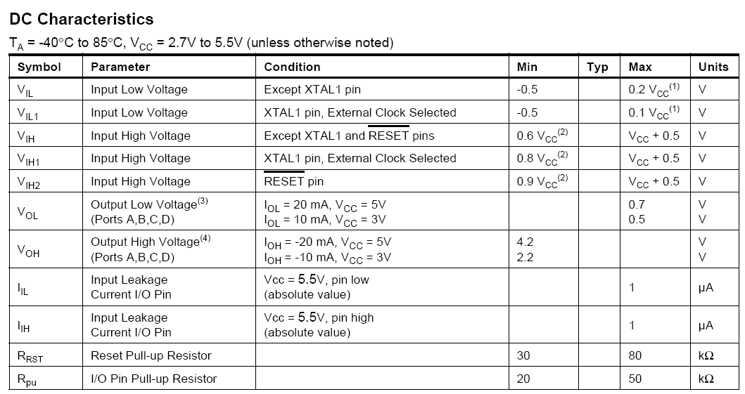

von Winfried (Gast)
Das Konzept deiner Schaltung ist sehr exotisch und wenig geeignet.
Erstmal kannst du dir die Dioden sparen, weil der AVR bei Low nahe 0V
und nicht 0.7V am Port hat. Über den Basisstrom den Kollektorstrom in
dieser Art steuern zu wollen, ist äußerst problematisch. Erstmal streuen
die Transistoren, was die Verstärkung angeht, du müsstest alle
Widerstände anpassen. Und wenn du mal einen Transistor tauschst, musst
du wieder neue Widerstände einlöten. Zudem schwankt die Verstärkung z.B.
bei Temperaturschwankungen.

von Wolfgang (Gast)
Ich möchte nur verschiedene Helligkeitsstufen der LED mit den
Basiswiderständen erreichen. Die Dimensionierung passt da ganz gut und
reicht auch dafür aus. Alle LEDs hängen an Step-Down Convertern, sodass
ich  bei Inbetriebnahme den Maximalstrom über ein Poti einstellen kann.
Ist nicht ganz durchdacht aber für das erste größere Projekt reicht das.
Die Low-Pegel nahm ich aus dem Datenblatt an. Daher kam ich auf die
0,7V. Das steht doch nicht umsonst!?
