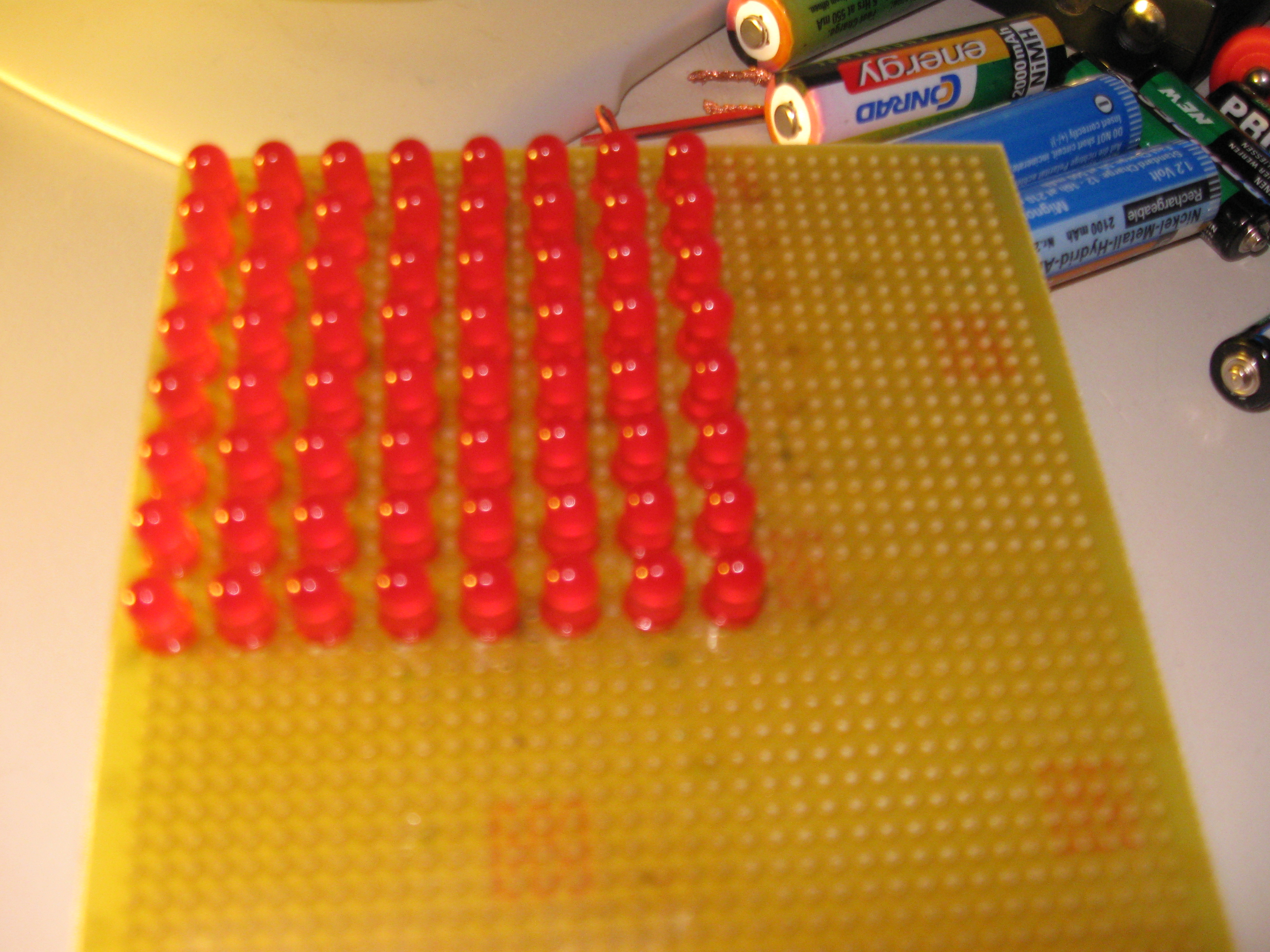

so mein problem ist folgendes ich will eine 8x8 ledmatrix mit nem
microcontroller ansteuern als ziel hätte ich einen mega8 (vil. auch nen
2.)
die led matrix is schon fertig gelötet aber die ansteuerung macht mir
probleme...
ich hab jetzt im forum gesucht und mich schlaugelesen hab aber für meine
situation nichts befriedigendes gefunden... man muss dazusagen ich bin
ne electronic nite... ich habs zwar probiert hab aber mit datenblättern
und nem schlauen buch nichts auf die beine gebracht und jetzt wollt ich
fragen wie es am besten gehen würde...

Prinzipiell kann man die Sache so wie ich machen:
http://bralug.de/wiki/8x8-LED-Matrix
Ein stück Porgrammquelltext istz dort auch zu finden...
Grüße Uwe

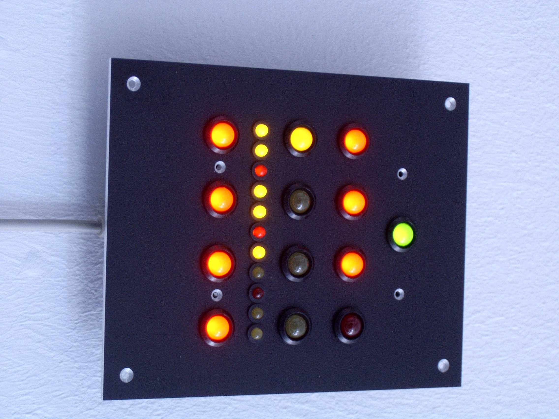

von Carlos (Gast)
Ok,
lassen wir die Datenblattdidkussion mal weg und schauen uns lieber das
Ergebnis in der Praxis an: anbei ein Foto der Einzel-LED-Ansteuerung mit
dem MAX7219: selbst große Jumbo-LEDs mit 10mm Durchmesser leuchten noch
sehr gut.
Außerdem muss man ja heut zu Tage nicht immer nur die 20 mA LEDs
einsetzen, es gibt ja durchaus besser LEDs.
(Um aller Kritik vorzubeugen: ich bin KEIN Profi-Fotograph).
Carlos.
