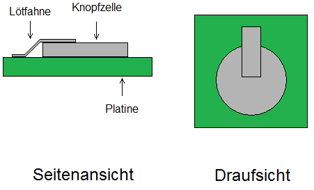

Hallo, auf der Suche nach eine sehr günstigen Lösung eine Knopfzelle auf eine Platine zu bringen, welche sich dann durch ein kleines Loch im Gehäuse nach "oben" hin austauschen lässt, bin ich auf die Idee gekommen, die mit einer kleinen Lötfahne zu realisieren. Das Pad mit dem negativen Anschluss ist dabei auf der Platine vorgesehen. neben der Batterie soll noch ein kleines Lötpad vorhanden sein, auf das dann die Lötfahne aufgelötet wird. Ein Deckel, der zum Tauschen der Batterie zuständig ist, drückt im geschlossenen Zustand dann auf die Knopfzelle. Weiß jemand, wo ich diese Art von kleinen, vorgebogenen, "Blechstreifen" beziehen kann? Auf der Suche nach Knopfzelle+Lötfahne findet man natürlich nur Knopfzellen mit fest angebrachten Lötfahnen. Ich hoffe es wurde deutlich, was ich meine.

Im Anhang eine Grafik, die Verdeutlicht, wie ich mir das ganze vorstelle.
Ein vertikaler Knopfzellenhalter kommt wegen des flachen Gehäuses leider nicht in Frage. :-(
warum machst du es da nicht so, wie in deinem Bild? unter die knopfzelle flach ein wenig lötzinn auftragen, damit es kontakt gibt und für das ding darüber einfach ein bisschen federndes metall an die Platine löten.
Ich möchte das so machen. Allerdings nicht als Einzelstück, sondern als Kleinst-Serie. Daher brauche ich eine Möglichkeit das Teil fertig zu kaufen. Ein Werkzeug, dass mir so ein Teil produziert ist schlicht nicht bezahlbar.
Dann nimm doch einfach einen fertigen Knopfzellen-Clip. http://www.reichelt.de/?;ACTION=3;LA=2;GROUP=P656;GROUPID=4260;ARTICLE=56574;START=0;SORT=artnr;OFFSET=16;SID=32vGT9dKwQASAAACqG4MI1a458f843e73885451f082c5d20c40b3
Genau diesen Clip verwende ich bereits auf meinen Prototypen. Allerdings habe ich einen Deckel, der kaum größer ist, als die Batterie. Daher muss die Batterie nach "oben" entnehmbar sein, was mit diesem Knopfzellenhalter leider nicht möglich ist. Diese Knopfzellenhalter nur auf einer Seite anzulöten geht leider auch nicht. Er bricht beim ersten Hochbiegen.
Hm, wenn die Dinger so schnell brechen ist das natürlich Mist. Hast du dir die anderen Clips auch schonmal angeschaut? Es gibt dort auch Halter, die nur mit einem flexiblen Bügel die Zelle halten. Allerdings liegt die Zelle in einer Wanne, d.h. der Halter ist insgesamt wieder höher. Wie oft muss denn die Zelle gewechselt werden? Es gibt auch Zellen mit Lötfahnen zum liegenden Einbau. Da du es schon angesprochen hast, einen solchen Clip könnte man sich natürlich auch biegen. Kennst du niemand, der eine Fräse hat? Der könnte dir doch aus C45 o.ä. zwei einfache Gesenke fräsen, in die du einen Streifen Blech einlegst und das ganze mit einem Schraubstock, Hammer, China-Presse oder sowas zusamemnpresst. Etwas sorgen machen würde mir eher die Befestigung der Zelle. Wenn du das Gerät mal unsanft abstellst, könnte sie seitlich unter deinem Clip rausfallen...

>Wenn ich lese: Gehäuse zu flach >Macht man sich nicht eigentlich vorher darüber Gedanken? Das Gehäuse muss so flach sein. Da habe ich keine Wahl. >Für eine Bohrung in der Leiterplatte im Durchmesser der Zelle ist es >sicherlich auch zu spät, schätze ich mal. Hört sich interessant an, allerdings verstehe ich nicht, wie dabei die Kontaktierung gelöst werden soll. Ich bin aber auf die Erklärung gespannt!
Erklärung? Erklärt sich das nicht von selbst? -------- seitlich drehbarer oberer Metallkontakt ====| |========== Leiterplatte ------------ Metall unterer Kontakt
Und woher bekomme ich diese Metallkontakte?
Die Welt der Verkäuferschaft ist groß. Nach federndem Kontaktmaterial Ausschau halten. Für unten muß es nicht federnd sein, sollte aber mech. abgefangen sein. Damit es sich nicht löst.
Wenn ich aber Metallkontakte dieser Art finde, kann ich auch gleich die oben genannte Variante mit einer Fahne verwenden. Der Teufel steckt hier meiner Meinung nach in der Beschaffung solcher kleinen Metallteile. Und genau deshalb frage ich, wo ich so etwas herbekomme

Dann kann ich die Knopfzelle aber nicht mehr nach oben entnehmen. Ich denke schon, dass meine Idee mit dem zweiten Kontakt als Lötfähnchen gut ist. Die Batterie wird dann vom Deckel in Position gehalten (Schaumstoff mit Batterieaussparung an der Innenseite). Aber ich brauche eine Bezugsquelle für solche Kontakte!
