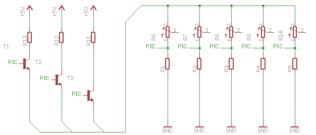

Hallo, ich habe mir was für die Ansteuerung/Auswertung des Panels überlegt. Ich habe den Schaltplan in den Anhang gepackt. Kurz: Wer sich oben das Datenblatt angeschaut hat, weiß ja das es sich um ein 5x3 Panel handelt. Also ich möchte die Spalte u. Zeile bestimmen wo der "Touch" aufgetreten ist. Ich dachte da an einen simplen Spannungsteiler. Es soll wie folgt ablaufen: Die drei Transistoren stellen die drei Zeilen da, die Spannungsteiler die Spalten. Die Widerstände müssten einfach nur 1/4 dimensioniert werden, damit wenn kein Druck auf ein Feld ausgeübt wird es einen TTL Low Pegel am Spang. Teiler gibt. Wird ein Feld gedrückt sinkt der Widerstand und die Spannung am Teiler steigt gegen 5V. Was haltet ihr davon, bzw. hab ich das Touch Panel überhaupt in seiner Funktion richtig interpretiert? Evtl. habt ihr ja auch noch viel simplere Lösungen. Ich bin gespannt auf eure Kommentare =) Gruß Nico
Hallo, warum so aufwendig, schalte mit dem Portpin je eine Zeile auf Low und lies mit den Spalten-Portpins bei aktivierten internen pullup-R den Zustand ein. Da kannst du dir alle zusätzlichen externen Bauteile sparen. Sascha
