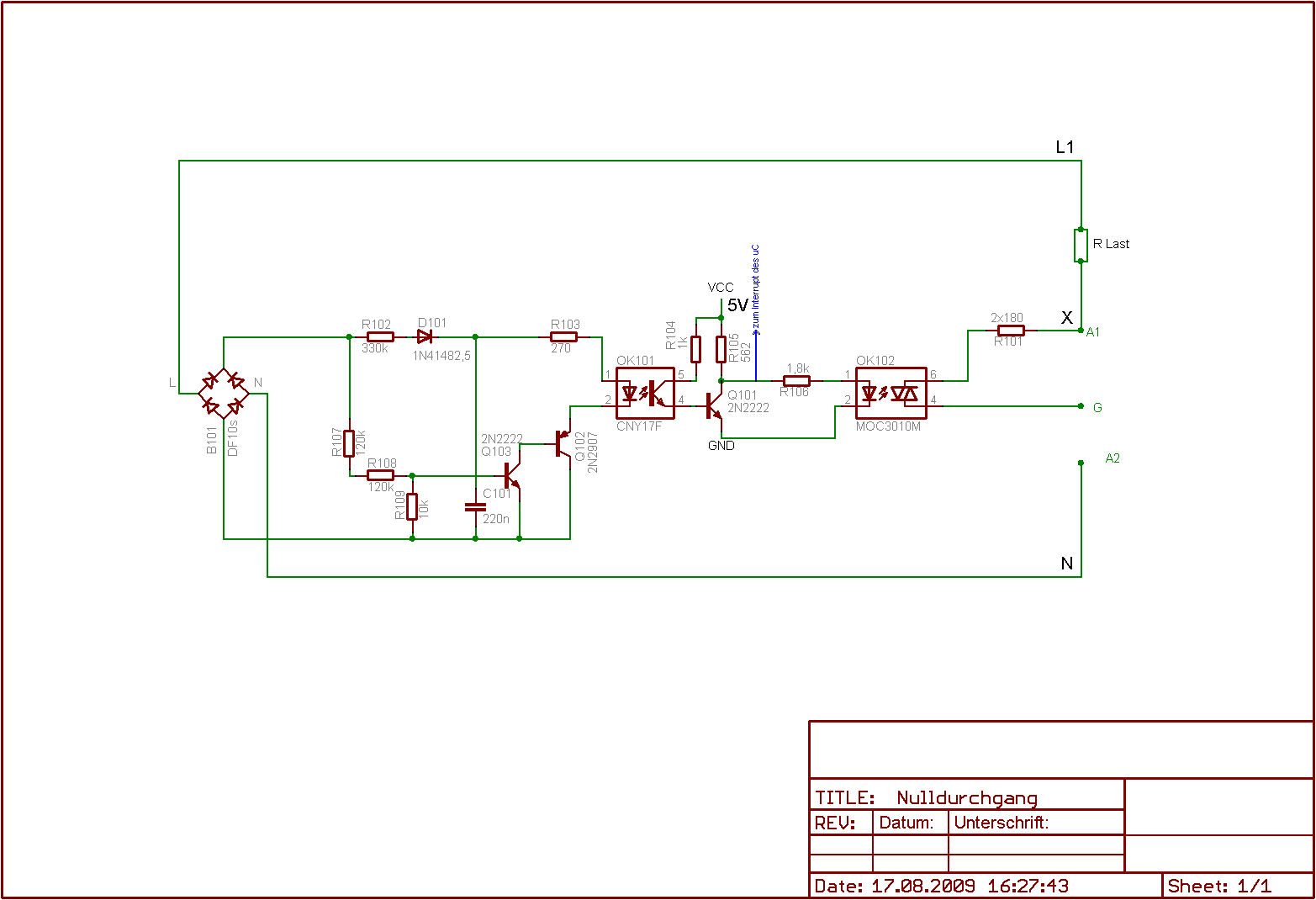

von Anselm (Gast)
Hoi,
hier meine Schaltung für die Nulldurchgangserkennung.
Ein schnell aufgebautes Exemplar macht max 130uS Verzögerung (hinter dem
MOC gemessen)
Q102/103 in einem Gehäuse war die Idee, aber soetwas gibts wohl nicht.
Gruß Anselm
p.S.: C101 sind 22nF.
von Bernd G. (Gast)
Nimm das:
http://www.nxp.com/acrobat/datasheets/BC847BPN_4.pdf
verdrahten musst du selbst.
Sag doch gleich, wofür du es brauchst! :-)
Warum so aufwendig?
Sieh doch nach im Beitrag "Re: nulldurchgangserkennung"
oder im Beitrag "Nulldurchgangserkennung"
Am einfachsten ist die Schaltung aus dem ersten Link ein wenig geändert:
                              o 5V
                             | | 10k
                             |_|
                              o---> uC   __|_______|_______|______
         ___  100k            |
AC   o--|___|----o------------+-------------.
                 |  OK1       |    OK2      |
                _|_         .-o-.          _|_
                _V_ -->   |       |   <-- /___\
                 |          `-o-´           |
                 |           --- GND        |
AC   o-----------o--------------------------'
von Ted (Gast)
das auf der "französischen" skizze sieht für mich eher aus wie ein
white-folger...
