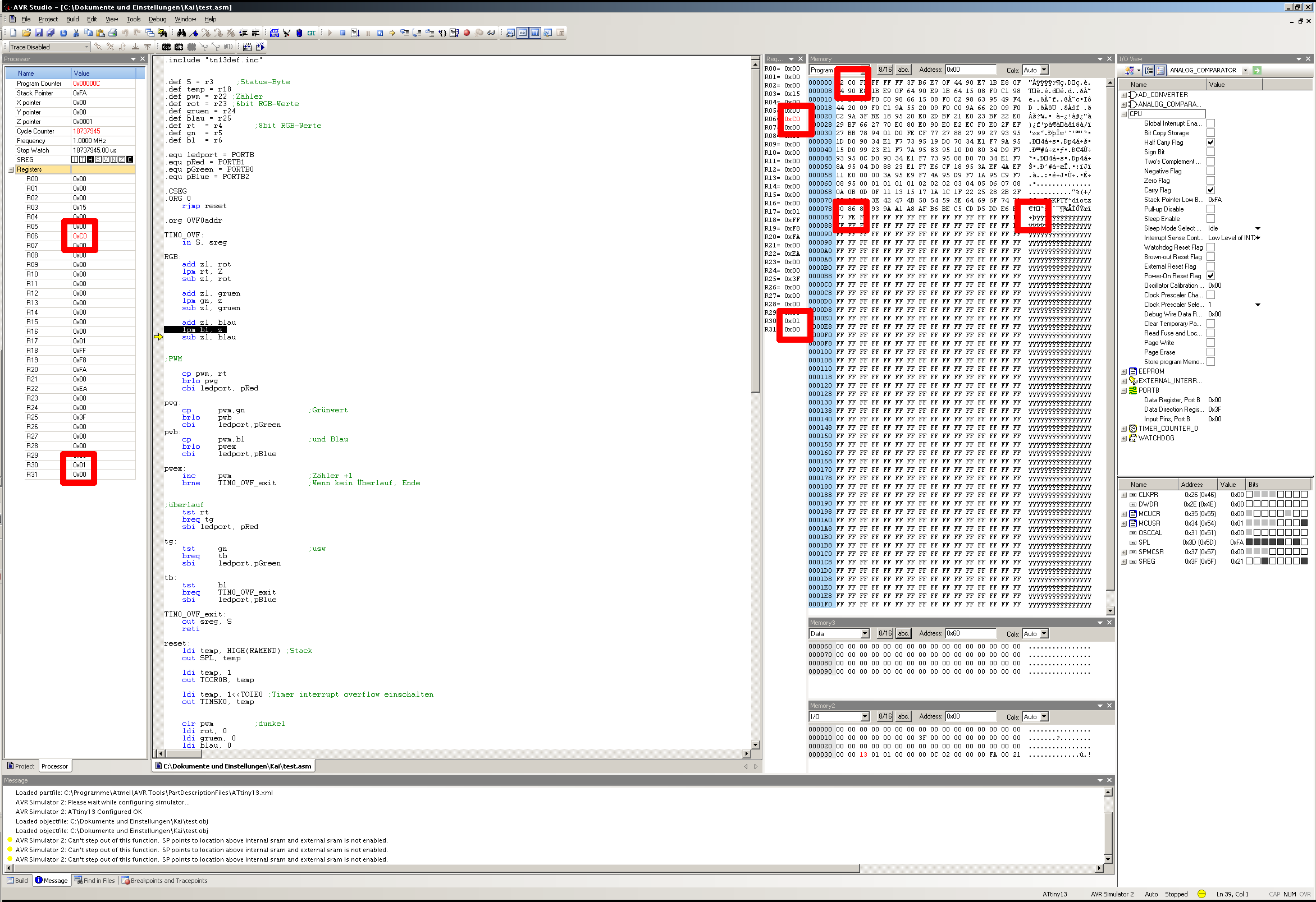

ich habe bei dem Code im Anhang folgendes Phänomen:
Wenn unten das bei "ab:" auskommentiert ist klappt alles wunderbar und
fadet durch.
Mache ich das auskommentierte dort weg, dann nimmt "bl"(oder auch rt, gn
je nachdem welche Farbe grade dran ist) im Timer Interrupt oben komische
niedrige Werte an sobald "blau" (oder die entsprechende Farbe) auf 62
ist. Geht aber danach weiter wie es sein sollte also erreicht
letztendlich den Wert 255.
Sichtbar wird das ganze, dass die Farbe immer Heller wird und kurz vor
Maximalhelligkeit kurz flackert.
Da ich absolut neu auf dem Gebiet bin hab ich hierfür keinerlei
Erklärung.
Hat wer ne Idee?

von Kai G. (runtimeterror)
Nur kurz überflogen:
Deine Lookup-Tabelle "dimtab" liegt vermutlich auf einer
256-Byte-Grenze. Richte die mit einem ORG auf eine glatte Adresse aus
oder verwende für die Adressierung beide Z-Register.
Schöne Grüße,
Kai
Ich habe jetzt z.B. deine m1-Schleife so lange laufen lassen, bis
blau=0x3F (Run to Cursor auf "rcall wait"). Das ist ja der Zeitpunkt, wo
das Dimmen spätestens schief geht.
Dann Run To Cursor auf "lpm bl, z" in deinem Interrupt-Handler. Hier
könnte man schon feststellen, dass Z=0x0001 ist, wenn man wüsste wonach
man sucht ;)
Einen Einzelschritt später steht in bl der Wert 0xC0 und nicht wie in
der Lookup-Tabelle eingetragen 0xFE - und hier solltest du stutzig
werden und das oben gezeigte Problem erkennen ;)
Spiels einfach mal durch - ich hänge noch ein Poster mit den
relevanten Stellen an.
Gute Nacht,
Kai
von RGB (Gast)
Ah, wenn ich mir das jetzt so ansehe ist das dann schon klar :)
Danke nochmal.
Was mir allerdings noch nicht klar ist, woran ich erkennen kann wann die
Tabelle ungeschickt liegt.
.org 0x174 funktioniert nicht, 0x12C dagegen schon. Sieht für mich aber
im Speicher irgendwie "gleich" aus?!?
Die Grenzen liegen bei 0x0000, 0x0080, 0x0100, 0x0180, ...
(Das AVR-Studio zeigt dir die WORD-Adressen an - die eigentlich
interessanten Byte-Adressen sind analog 0x0000, 0x0100, 0x0200, ...) Um
diese Grenzen zu überschreiten muss das ZH-Register modifiziert werden.
Die erste Tabelle überschreitet 0x0180, die zweite hingegen nicht.
.org 0x180 sollte gehen.
>Sieht für mich aber im Speicher irgendwie "gleich" aus?!?
Das ist inhaltlich auch gleich, aber die Adressen der Tabelle liegen
unterschiedlich.
Ich empfehle solche Sondertabellen irgendwo ganz an den Anfang des Codes
oder ganz ans Ende Speichers zu setzen, sonst kommst du aus dem Hin- und
Herschieben nicht mehr raus.
Gruß,
Kai
