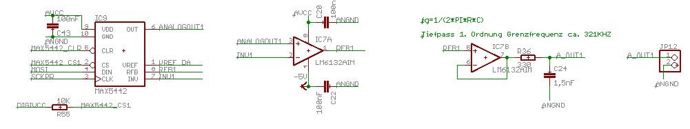

Hallo Leute!
Ich verwende einen DAC-MAX5442.
Dahinter ist ein OPV LM6132 (2-OPVs in einem Gehäuse) als entsprechender
Verstärker und dann noch ein Spannungsfolger angehängt.
Nach dem Spannungfolger habe ich einen passiven Tiefpass erster Ordnung
mit einer Grenzfrequenz von 321KHZ angeschlossen.
Widerstandswert: 330Ohm
Kondensator: 1,5nF
Nun wollte ich von euch wissen, ob dieser Ausgang so okay ist? Später
soll ein BNC-Kabel mit einem Wellenwiderstand von 50Ohm angeschlossen
werden.
Den Ausgang möchte ich so anpassen, dass es später mit dem BNC-Kabel
keine unnötigen Reflexionen gibt.
Könnt ihr mir bitte dabei behilflich sein bzw. mir entsprechende
Vorschläge unterbreiten?
Schöne Grüße
Martin
Mach deinen Tiefpass zwischen IC7a und IC7b, und schließ den Ausgang von
IC7b mit einem Serienwiderstand von 50 Ohm ab. Dann passt die Impedanz.
von Martin _. (martin__)
Hallo Lothar!
Das bedeutet doch, dass später auch das Endgerät, welches die Spannung
des DA-Wandlers empfängt einen Widerstand von 50Ohm aufweisen muss.
Dann ist aber die Spannung des DA-Wandlers die dann letzendlich beim
Endgerät ankommt nur halb so hoch, weil der Innenwiderstand die Hälfte
der Spannung nimmt und den Rest das Endgerät. Sehe ich das richtig?
Muss diese Anpassung immer und in jedem Fall gemacht werden oder gibt es
Ausnahmen. Ist diese Anpassung in meinem Fall überhaupt relevant oder
wichtig? Das Kabel ist später nicht länger als 0,5 Meter.
Schöne Grüße
Martin
von Jonah (Gast)
Ja!
Deine Wellenlänge bei 321 kHz beträgt einen knappen Kilometer - d.h. das
Kabel hat eine Länge von Wellenlänge/2000. Bei dieser Größenordnung
kannst du auf die Anpassung verzichten.
von Dieter S. (accutron)
Dann ist die Anpassung bei diesen Frequenzen unnötig. Wenn Du sie aber
machst, wird die DC-Ausbeute am Ziel immer nur 50% betragen.
Dieter
von Kai Klaas (Gast)
Hallo Martin,
Zunächst einmal stimmt, was Lothar geschrieben hat:
>Mach deinen Tiefpass zwischen IC7a und IC7b...
denn es gibt keinen Grund die Glitches weiter als nötig in der Schaltung
vordringen zu lassen.
Was die 50 Ohm Technik angeht, bestimmt letztlich der Verbraucher was du
machen mußt. Wenn der Verbraucher in 50 Ohm Technik arbeitet, also einen
50 Ohm Widerstand am Eingang hat, dann brauchst du erst einmal einen
Verstärker der stark genug ist, die 50 Ohm auch zu treiben. Der LM6132
ist es eher nicht.
Dann ist es auch sinnvoll die Ausgangsimpedanz auf 50 Ohm zu legen, weil
sonst die Lastimpedanz entweder vollends zu klein wird oder aber die
Ausgangsspannung zu sehr herunter geteilt wird.
50 Ohm Technik macht in der Regel nur Sinn bei sehr schnellen Signalen,
wenn die Anstiegszeit des Signals in der gleichen Größenordnung liegt,
wie die Zeit, die das Signal benötigt, um durch das Kabel zu flitzen.
Die Anstiegszeit ist bei dir aber sehr langsam, nämlich rund 2,3 x RC =
1µsec. Das ist viel länger als die Zeit, die das Signal für die
Kabelstrecke benötigt, also wirst du von den Reflektionen bei einer
etwaigen Fehlanpassung sowieso nichts merken.
Nicht unbedingt. Es gibt auch die sogenannte Serienanpassung, da hast du
nur am Treiber 50 Ohm und beim Empfänger "unendlich" Ohm. Dies wird oft
gemacht, wenn du schnelle Signale zwischen CMOS Bauteilen versenden
willst.
Lass deinen 50 Ohm Widerstand ruhig am Ausgang, der entkoppelt
wenigstens den Ausgang gegen kapazitive Lasten. Und du kannst auch dein
BNC-Kabel weiterhin verwenden.
Kai Klaas
Hallo Leute!
Danke für eure genauen und klaren Antworten.
Ein paar Fragen habe ich noch:
Wann wird theoretisch eine Anpassung notwendig. Wenn das Kabel
tatsächlich länger als diesen knappen Kilometer wird oder schon
darunter?
Zum Tiefpass habe ich auch noch ein kurze Frage:
Wo ist es besser, diesen hinzusetzen,
am besten gleich nach dem DA-Wanlder-Pin (also bei Analogout1),
zwischen IC7A und IC7B wie Lothar mir vorgeschlagen hat
oder, ist es besser den Tiefpass doch ganz hinten zu belassen, wenn ich
das
mit der Anpassung jetzt nicht mache.
Schöne Grüße
Martin
Habe ich alles gerade erklärt...
Kai
