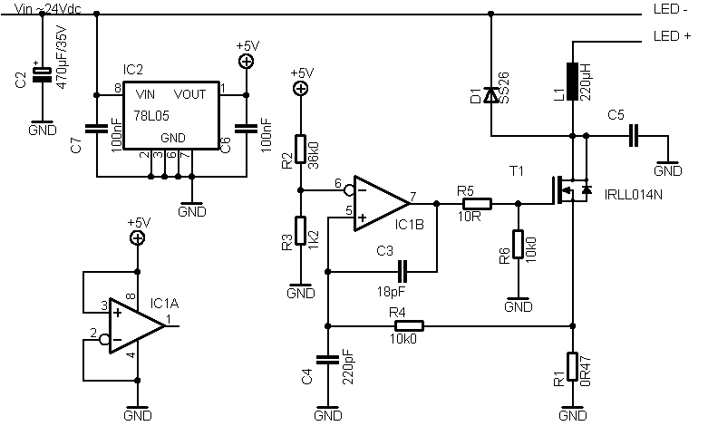

ich habe mir mal eine Komparatorschaltung erzeugt (errechnet und
gezeichnet aber noch nicht gebaut).
Über dem Shunt mit 0,47Ohm fallen bei 350mA etwa 162mV ab. Diese werden
auf den Komparator gelegt.
Ein Spannungsteiler der an den 5V Versorgung anliegt und aus 36K und 1k2
besteht lässt über den 1k2 ungefähr 161mV anstehen welche die Referenz
für den Komparator bildet.
Der N-Fet (IRLL014N) sollte so um die 0,3Ohm beim ansteuern haben,
wodurch sich in etwa 0,04W Verlustleistung bei ihm einstellen.
Aber mein problem ist immernoch: Wie schnell wird das ganze schwingen?
Ich habe erst einmal eine recht große Induktivität eingeplannt.
Was glaubt Ihr, wird das klappen oder habe ich da noch irgendwo einen
gravierenden Fehler? Kann ich damit wohl eine Reihe von 6 LEDs (Uf
~3,4V) betreiben?

von Kai Klaas (Gast)
>Kann denn keiner diese Schaltung bewerten?
Die Schaltung kann garnicht schwingen. Beide Zustände (Ausgang high oder
low) sind stabil und verrieglen sich selbst.
Wahrscheinlich hast du die Eingänge vom Komparator vertauscht.
R5 ist in jedem Fall zu klein, wenn der MOSFET eine nennenswerte
Gatekapazität hat. C3 ist überflüssig, da er normalerweise nur in
Linearschaltungen verwendet wird, um die Gegenkopplung stabil zu halten,
was du hier ja gerade nicht willst. Und C5 direkt an der Drain ist auch
ungeschickt, da der MOSFET beim Durchschalten diesen kurzschließt.
Kai Klaas
von MaWin (Gast)
> Sind diese schaltungen praktikabel und funktionieren auch einigermaßen
Nein.
Du scheinst eine Faible für selbst zusammengstrickte Stromschaltregler

Mein Vorschlag: Kauf die ein Experemientier-Steckbrett und eine Handvoll
Bauteile, und experimentiere.
Dabei wäre ein Hysteresestromschaltregler für Luxeon-LEDs an höherer
Betriebsspannung nicht so aufwändig aufzubauen.
