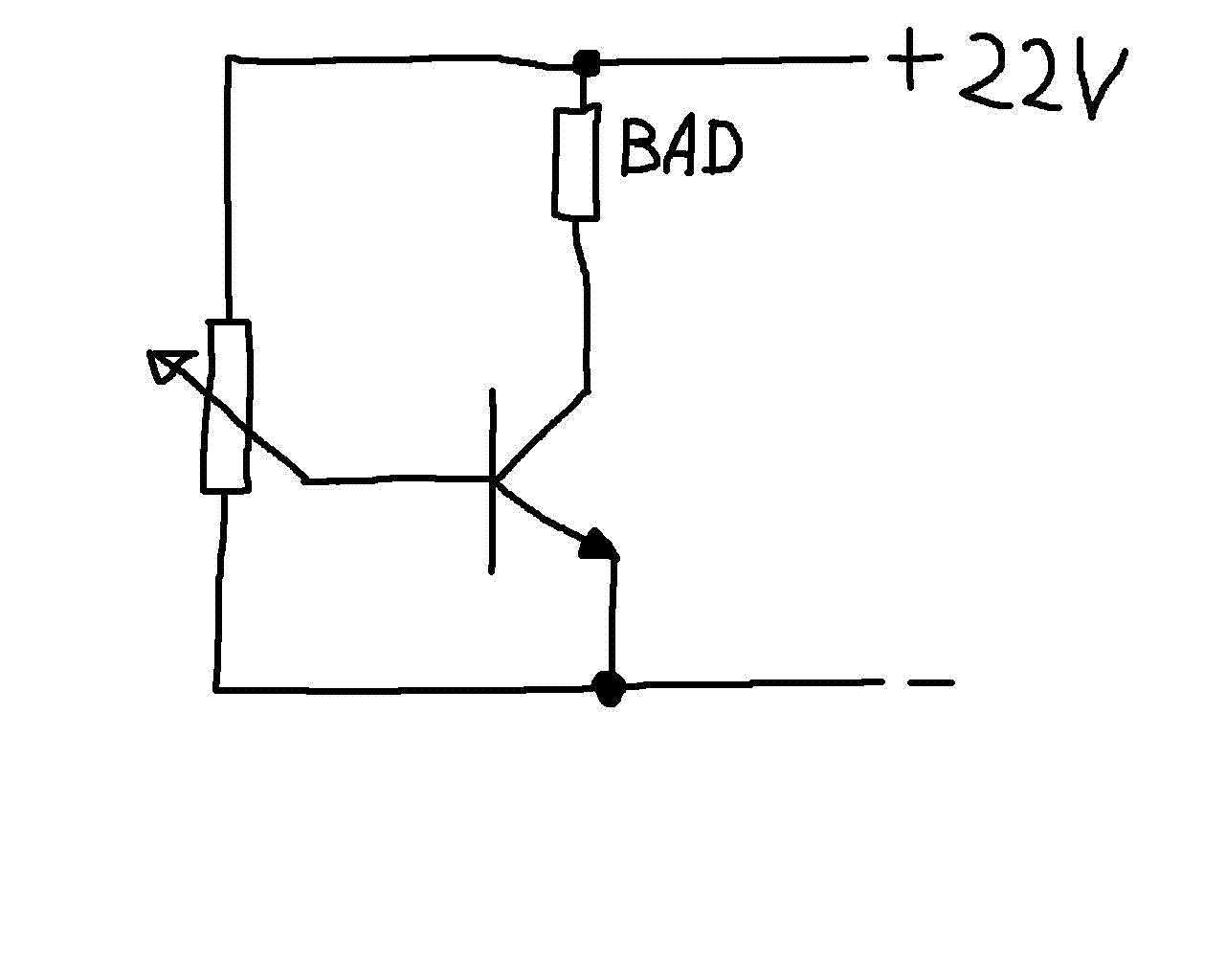

ich habe mir für ein Anodisierbad ein Netzteil gebaut welches 22VDC und
~6A liefert (Trafo, Brückengleichrichter, Elko). Nun möchte ich das
Netzteil gerne umbauen/erweitern sodass ich den Stromfluss
begrenzen/regeln kann.
Kleines Bsp: Das Werkstück zieht zu Beginn des Vorgangs 4A aus meinem
Netzteil. Mit zunehmender Anodisierdauer steigt der Bad-Widerstand und
der Stromfluss sinkt auf 3,5A.
Stattdessen würde ich gerne über den gesamten Zeitraum z.B. 2A fliesen
lassen die auch bei steigendem Bad-Widerstand konstant bleiben.
Lässt sich das mit der von mir angehängten Schaltung realisieren? Oder
wird der Strom nicht konstant bleiben?
Habe noch einige Leistungstransistoren (2N6254, 2N4347, 2N4348,
2N6058,...) im TO-3 Gehäuse rumliegen falls man damit was anfangen kann.
Wär echt super wenn mir jemand weiterhelfen könnte!
Vielen Dank und Gruß,
Thomas
von MaWin (Gast)
Man baut Konstantstromsenken anders,
zwischen Emitter und Masse kommt eine Widerstand,
der Spannungsabfall an dem Widerstand bestimmt den Strom,
und die Spannung stellt man mit einem Poti an der Basis ein wie bei dir,
damit das Poti aber nicht so doll belastet wird, nimmt man einen
Darlington-Trransistor oder gar 3 kaskadierte bipolare Transistoren.
   +----+--+--+--Bad-- +
 Poti--|<  |  |
   |          |E
   |        Widerstand ca. 1 Ohm 5 Watt

von Tom H. (doktor_zischer)
MaWin: Danke für den Schaltplan! Ich habe das gerade mal schnell mit
einem Darlington (2N6058, hatte keinen anderen) welcher den 2N6254
schaltet aufgebaut.
Emitterwiderstand 1,1 Ohm und Poti 10kOhm. Hab das ganze dann mal mit
5,6Ohm belastet.
Der Strom hat sich am Poti einstellen lassen von 0 bis allerdings nur
max 2,8A. Normal müssten ja 3,9 drinne sein, die zieht er auch wenn ich
ihn direkt am Netzteil anschliese.
Wo liegt der Fehler? Sind meine Bauteile vielleicht einfach falsch
dimensioniert?

von Kai Klaas (Gast)
Hallo Thomas,
>dimensioniert?
Du vergißt den Spannungsabfall über dem Emitterwiderstand und über dem
Darlington. Bei drei Transistoren sind das zwei Basis-Emitter-Übergänge.
Kai

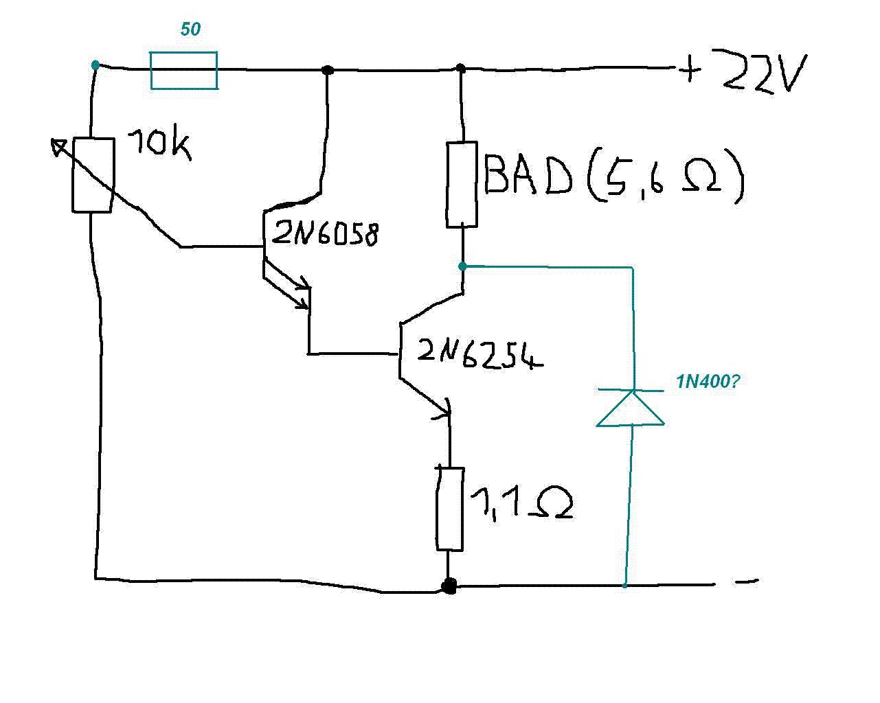

Guten Morgen,
danke für die zahlreichen Antworten!
So wie ich das jetzt verstanden habe soll ich vor den Poti noch einen
Festwiderstand einfügen um die Transistoren nicht überlasten zu können?
(siehe Anhang) Eine Schutzdiode habe ich auch noch eingefügt.
Oder muss der Poti jetzt doch komplett anders angeschlossen werden?
Den vollen Strom hatte ich erst als ich das Poti komplett an den
Anschlag gedreht habe. Und 0A hatte ich auch erst direkt am anderen
Anschlag. Der Strom ist relativ linear zu poti Stellung angestiegen.
Und wo bekomme ich eine Konstante Spannung her? Müsste ich etwa noch
einen Spannungsregler einbauen welcher dann die Basis des Transistors
steuert?
yalu: Gegen eine Lösung mit OpAmp und Mosfet hätte ich auch nichts,
allerdings ist die Schaltung in deinem Link ja schon um einiges
aufwändiger (viel mehr Bauteile) wie diese hier.
Thomas

von MaWin (Gast)
Die 50 Ohm dürfen gerne mehr sein, 10k sollten möglich sein,
die 1N400x brauchst du nicht (keine induktive Last)
der Transistor muss auf einen Kühlkörper (4A*20V=80W -> besser 1K/W).
von HildeK (Gast)
Wenn du eh schon den 2N6058 hast (Darlington, hfe typ 3500 @ 5A), dann
kannst du dir den 6254 sparen. Der kann auch nicht mehr Leistung
verbraten.
Deine Schaltung ist sonst schon richtig - bis auf den 50-Ohm-R (siehe
MaWin).
Sind deine 22V nicht ausreichend konstant? Sonst baue einfach eine
Z-Diode (z.B. 5.6V) oder zwei LEDs in Serie nach dem 10k-Vorwiderstand
parallel zum Poti ein.
von MaWin (Gast)
> verbraten.
Aber selbst wenn er 3500 schafft, sind 2.9A immer noch mehr als 1mA, die
aus dem 10k Poti gezogen werden sollen.
Das steht dann nicht bei 50%, sondern wird belastet (1mA@5k wären 5V)
und verzieht um diese 5V bzw den damit korrespondierenden Strom.
Der dreitte Transistor dient zur geringeren Belastung des Potis, damit
Schleiferstellung und Strom besser zusammenpassen. Klar kann es auch ein
BC238 sein.

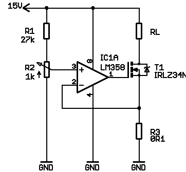

von yalu (Gast)
Du meinst diesen automatisch generierten Link auf Konstantstromquelle?
Der ist nicht von mir, sondern wird automatisch generiert.
Ich meinte so etwas wie im Anhang. Mit den angegebenen Widerstandswerten
kann der Strom von 0 bis etwa 5,4A eingestellt werden.
Der OpAmp kann billig sein, sollte aber an den Eingängen bis zur
negativen Versorgungsspannung reichen. R1 ist nicht unbedingt nötig,
erleichtert aber das genaue Einstellen am Poti.
Als Versorgungsspannung habe ich 15V angegeben, um deutlich unterhalb
der maximalen Gate-Source-Spannung des Mosfets (20V) zu bleiben.
Möchtest du das Ganze mit 22V betreiben, solltest du vor das Gate als
Schutz einen Spannungsteiler oder eine Kombination aus Widerstand und
Z-Diode einfügen.
Ist die Versorgungsspannung nicht ausreichend konstant, brauchst du noch
einen Widerstand plus Z-Diode oder einen Spannungsregler zur Erzeugung
einer Referenzspannung für das Poti.
Da der Spannungsabfall sowohl an R3 als auch am Mosfet im Vergleich zur
Transistorlösung ziemlich klein ist, kann die zur Verfügung stehende
Versorgungsspannung fast vollständig zur Versorgung der Last genutzt
werden, d.h. die Quelle kann bei höherohmigen Lasten etwas mehr Strom
liefern.
Auf Grund der hohen internen Verstärkung arbeitet die Schaltung sehr
genau, was aber in deinem Anwendungsfall nicht so wichtig sein dürfte.

Hallo Yalu,
ich habe deine Schaltung jetzt mal aufgebaut da ich für eine andere
Anwendung noch eine Konstantstromquelle benötige...
Allerdings funktioniert es nicht so wie es soll. Wenn man den Poti dreht
passiert erstmal garnichts und auf einmal schaltet der FET innerhalb von
ca.1° potiumdrehung schlagartig von Aus auf Vollen Strom. Also quasi
unmöglich den strom genau einzustellen.
Ausserdem bleibt der Strom (wenn man es mal geschafft hat eine Stellung
zwischen 0 und 1 zu finden) nicht konstant. Der Strom steigt mal langsam
an und dann sinkt er wieder, also alles andere als konstant.
An was könnte das denn liegen?
Allerdings habe ich die Schaltung auch mit einem LM741 und IRF540
aufgebaut die ich noch hatte. Gehts damit vielleicht auch einfach nicht?
Spannung lag bei 18V. Und Verschiedene Lastwiderstände hab ich auch
ausprobiert ohne Veränderung.
Wäre nett wenn du (oder jemand anders der sich mit der Schaltung
auskennt ;)) mir helfen würde die Schaltung zum laufen zu bekommen.
Thomas

Das dürfte am LM741 liegen. Schalte mal die 4 Dioden und die 2
Widerstände zusätzlich mit rein. Dann dürfte es funktionieren.
von Doktor Zischer (Gast)
Super :) Hab das mit den Dioden und Widerständen jetzt zwar nicht
ausprobiert... aber ich habs einfach nochmal mit nem LM224 aufgebaut und
da funktioniert es prima!
An was genau hat das jetzt gelegen? Welche Vorraussetzungen erfüllt der
741er nicht? Sry für die doofe Frage aber ich bin noch Anfänger ;)

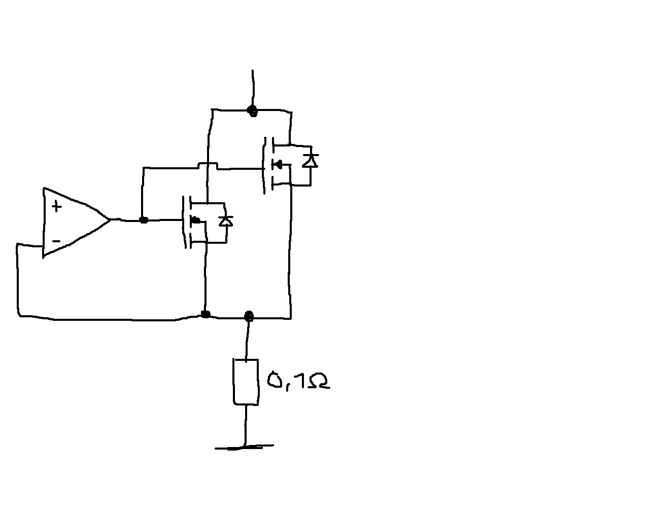

Eine Frage hätte ich noch: Kann ich einfach mehrere Fet's wie in der
angehängten Skizze parallel schalten oder muss ich jedem noch einen
Widerstand vor's Gate geben das sich die Spannung auf alle Fet's
aufteilt? (ohne Spannungsteiler an den Gates würde ja ansonsten
theoretisch bei gleicher OPV-ausgangsspannung der doppelte Strom
fliesen)
von Dieter W. (dds5)
Der 741 verträgt keine Spannungen am Eingang, die so dicht an der
negativen Versorgung liegen, der 324 ist dagegen extra für diesen
Einsatzfall ausgelegt.
Der 741 ist ein schon recht alter Typ und nur mit plus/minus Versorgung
vernünftig einsetzbar.
von Falk B. (falk)
@Doktor Zischer (Gast)
Wie bereist gesagt kann der gute, alte 741 nur Eingangsspannungen
verarbeiten, die 2V über V- oder 2V unter V+ liegen. Der LM324 kann am
Eingang bis V- runter. Das nennt man dann Rail to Rail (Spannung von
(Spannungs)Schiene zu Schiene).
Nein, weil die MOSFETs hier im Linearbetrieb arbeiten. Brauchst du auch
nicht. Nimm einen der den Strom abkann und schraub den auf einen
Kühlkörper. Fettig.
MFG
Falk

Was wäre denn wenn ich die Fet's parallel schalte und dann jedes Gate
mit einer eigenen Regelung (hab ja im lm224 noch 3 opv's frei) mit
eigenem Source-Shunt ansteuern würde?
von Michael (Gast)
Was hat denn der Linearbetrieb damit zu tun? Das ist doch völlig
wurscht.
However, ich hab schon bis zu 5 FETs auf diese Weise parallel geschaltet
um die ein und andere "Heizung" zu bauen, funktioniert prima (warum
sollte es auch nicht gehen). Wichtig ist eigentlich nur, dass die
Gate-Source-Kapazität für die entsprechende Anwendung schnell genug
umgeladen werden kann und das ist u.a. vom Strom abhängig, der aus dem
OP-Amp fließen kann.

von yalu (Gast)
Das geht.
> wurscht.
Nicht Wurscht, eher Käse ;-)
Schau die das Id(Uds)-Diagramm im Datenblatt eines Mosfets an (Beispiel:
IRLZ34N). Wird er als Schalter eingesetzt, wählt man Ugs so hoch, dass
der Mosfet gut durchschaltet, Uds ist entsprechend klein (z.B. 2,5V).
Bei Ugs=6V ist Id bei 175°C etwa halb so hoch wie bei 25°C. Id hat also
in diesem Bereich bei konstantem Uds einen negativen Temperaturkoeffizi-
enten.
Im vorliegenden Stromregler soll der Mosfet abhängig vom Lastwiderstand
aber nur teilweise durchsteuern. Dies geschieht dadurch, dass Ugs ent-
sprechend geringer (z.B. 2,5V) und Uds größer (z.B.5V) ist. Bei Erwär-
mung von 25°C auf 175°C steigt Id auf das Dreifache. In diesem Bereich
hat Id bei konstantem Uds also einen positiven Temperaturkoeffizienten.
Bei einem positiven Temperaturkoeffizienten ist eine Parallelschaltung
nicht ratsam, da eine höhere Temperatur in einem der Mosfets den Strom
steigen lässt, was zu einer noch höheren Temperatur führt. Am Ende heizt
sich einer der parallel geschalteten Mosfets deutlich stärker als die
anderen auf.
Bei einem negativen Temperaturkoeffizienten hingegen verteilt sich der
Strom und damit die Verlustleitung gleichmäßiger auf die einzelnen
Mosfets.

von mhh (Gast)
Parallelschaltung der Mosfets nur mit Source-Widerständen zur
Symmetrierung. Dann geht das.

>Das geht. Allerdings würde ich ein Stromquelle von dem Kaliber nicht
>mehr linear bauen. Bau lieber eine Konstantstromquelle mit Schaltregler.
Das mit dem Schaltregler hört sich natürlich schon interessant an,
allerdings hab ich damit noch nie etwas zu tun gehabt und von daher auch
überhaupt keine Ahnung wie man so etwas aufbauen würde. Und ich vermute
mal das wird schon komplizierter werden als ein paar Transistoren
parallel zu schalten und an einem fetten Kühlkörper (von miraus auf
Rädern ;)) zu befestigen. Ist doch auch irgendwie geil richtig Energie
zu verheizen gg
Aber interessieren würd mich der Schaltregler schon mal - vielleicht für
mein nächstes Projekt. Vielleicht ist jemand so nett und erklärt mir das
mal.
Ansonsten werde ich wohl einfach mal einige der zahlreich oben genannten
Lösungsvorschläge zur Fet-Parallel Schaltung ausprobieren um zu schauen
was gut funktioniert und mit was ich am besten klar komme. Am
interessantesten finde ich eigentlich das mit eigenem OPV für jeden Fet.
Da ich ja eh schon den LM224 habe wären das auch nicht mehr Bauteile wie
wenn ich noch Symetrierwiderstände einfügen würde.
