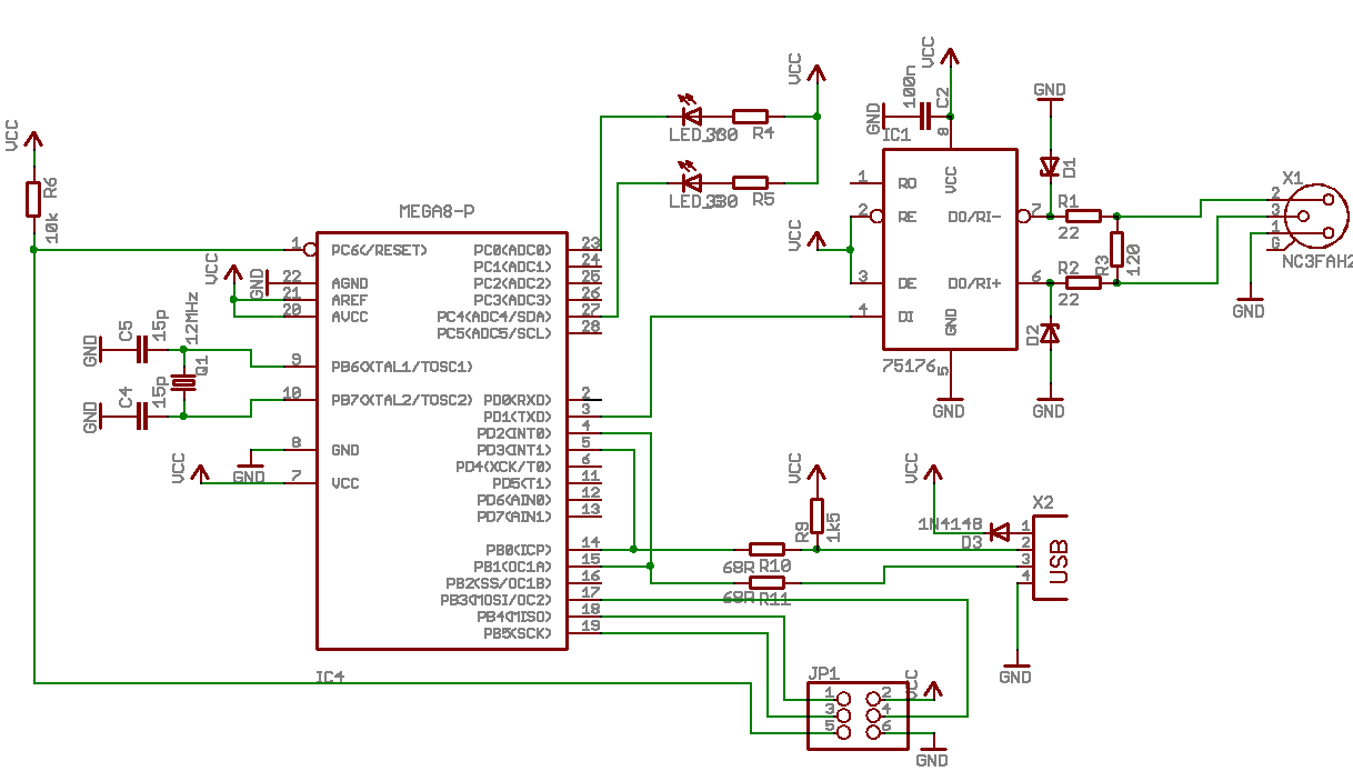

Hallo Community,
vor kurzem habe ich angefangen den uDMX USB-DMX Controller
von plischka.at nachzubauen.
Alles verlötet, Seriell - ISP Adapter rann, mit Ponyprog .hex Firmware
aufgespielt, funktioniert, denkste.
Die Firmware ist auf dem Atmega8 drauf aber ich steck uDMX an den USB
und es kommt "unbekanntes Gerät".
Im Geräte Manager steht bei Vid und Pid 0000 aber laut Beschreibung muss
da 16C0 und 05DC stehen.
Der Treiber sucht ja auch nach einem Gerät mit den Ids Herstellername:
www.anyma.ch/uDMX und Produkt: uDMX.
Außerdem möchte ich eine Seriennummer vergeben, aber wo und wie?
Daten:
Win XP
Atmega 8-16PU
Schaltplan uDMX auf plischka.at (nicht miniDMX)
Programmieradapter SI-Prog(hab kein Programmier-Board)
Ich komme nicht weiter, bitte helft mir, Danke.

von Lorenz P. (lpg-elektronik)
Hallo!
Hast du auch beim Mega8 die Taktquelle vom internen Oszillator (1Mhz)
auf den externen Quarz umgestellt?
Fusebits: (lt. AVR Studio)
CKSEL=1111 SUT=11
lg.
Dann check mal die Versorgungsspannung direkt am Mega8. Wenn die stimmt,
auch gleich mal mit dem Oszi nachschauen ob der Quarz schwingt (10:1
Tastkopf). ein Foto vom Aufbau würde auch nicht schaden! Welche
Schaltung verwendest du? Die von plischka.at oder die V1.2 von der
Originalseite?
http://www.anyma.ch/2007/research/udmx-12-released/
lg
Ok! 4V7 am Kontroller ist ausreichend. Hast Du die Möglichkeit mit nem
Oszi beim Quarz zu messen? Dauerhaft 1V9 bis 2V? Wo ist das ganze
aufgebaut? Hast Du eine ordentliche Platine dafür oder is das nur auf
einer Lochrasterplatine zusammengeschustert? Mach mal ein Foto vom
Aufbau und vergleiche mal mit der angehängten Schaltung! Ob Du deinen
Mega8 gehimmelt hast kann ich dir so ned sagen….. Wenn Du ein wenig
Geduld hast, kann ich auch einen Meaga8 mit der passenden SW brennen und
dir schicken! Ich denke ich hab auch noch wo ein passendes layout. Bei
Interesse mail an: development [at] lpg-elektronik [punkt] com
hier noch die Schaltung
von Simon C. (kleincolle)
Danke an alle für eure Hilfe,
ich habe den Fehler gefunden!
Es lag an dem Widerstand 1K5 an der USB Leitung zu pin 14 und 5.
Ich hatte einen 1,5 Ohm und keinen 1,5 KOhm verbaut und deshalb kam der
Fehler zustande.
@ Lorenz
Der Schaltplan ist genau der, den ich verwendet hab.
Ich kann leider keine Platinen Ätzen und hab auch keinen Oszi.
Aber jetzt geht es ja, vielen Dank nochmal.
