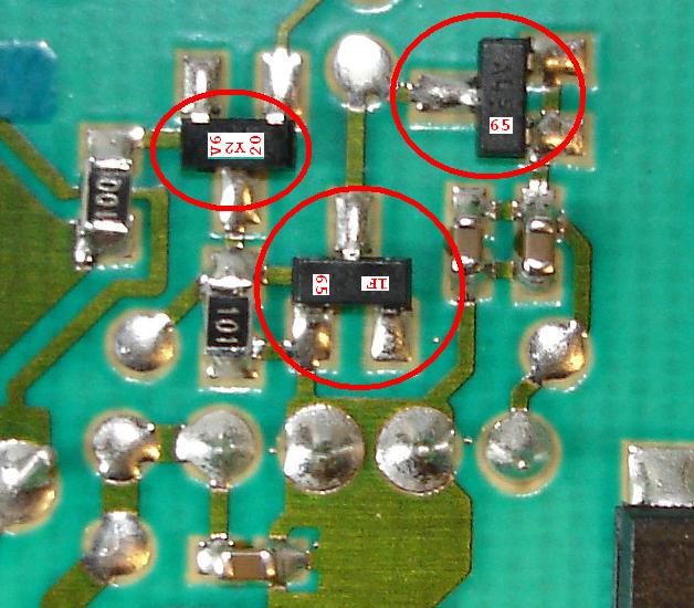

Hallo Miteinander,
beim untersuchen meines defekten Trockners bin ich auf folgende drei mir
unbekannt Bauteile (Bauform SOT23) gestoßen.
Im Anhang habe ich ein Bild mit der Aufschrift der drei Bauteile
angehängt, leider finde ich dazu keine Infos bzw. Datenblätter.
Kann mir vielleicht jemand weiterhelfen, worum es sich bei den Bauteilen
handelt
Schon einmal vielen Dank,
Martin

es KÖNNTEN Transistoren sein... die beschaltung ist aber etwas
merkwürdig...
von M. B. (puffo19)
Das war bzw. ist auch meine Vermutung, aber welche? NPN oder MOSFET.
Soweit ich weiß gibt es ja auch Dioden in der Bauform, oder liege ich
hier falsch?

Es gibt alles mögliche in der Bauform:
- Transistoren
- MOS-FETs
- Einzel- und Doppeldioden
- Spannungsreferenzen
- Diverse ICs
Gruß, Marcus

Und kann ich von der Nummer auf dem Gehäuse auf das Bauteil schließen?
von Omega G. (omega) Benutzerseite
1F = BC847 = Transistor
Y2 = BZX84 = Zenerdiode
A4 = BAV70 = Diode
Angaben ohne Gewähr. Von der Verschaltung her aber nicht ganz
unsinnvoll.

Es gibt im Internet Tabellen: SMD-Codes. Mit wetwas Glück kann man dann
herauskriegen, was man vor sich hat. F1 ist z.B. eine Markierung, die
ein Standard-NPN-NF-Transistor hat entsprechend BC107, BC 108
Mit dem Dioden-Messbereich eines Multimeters und etwas Kombinationsgabe
kann man herauskriegen, welchen Transistortyp vor sich hat.
Ein NPN enthält von C nach B und von E nach B eine Si-Diode mit etwa 600
als Anzeigewert. Von E nach C ist in beide Richtungen kein Durchlass.
Selbst bei eingelötetem Transistor lässt sich der Typ Transistor
herauskriegen.
Die Messung mit dem Diodenmessbereich wird erst bei sehr teuren
Transistoren für Höchstfrequenz riskant.
