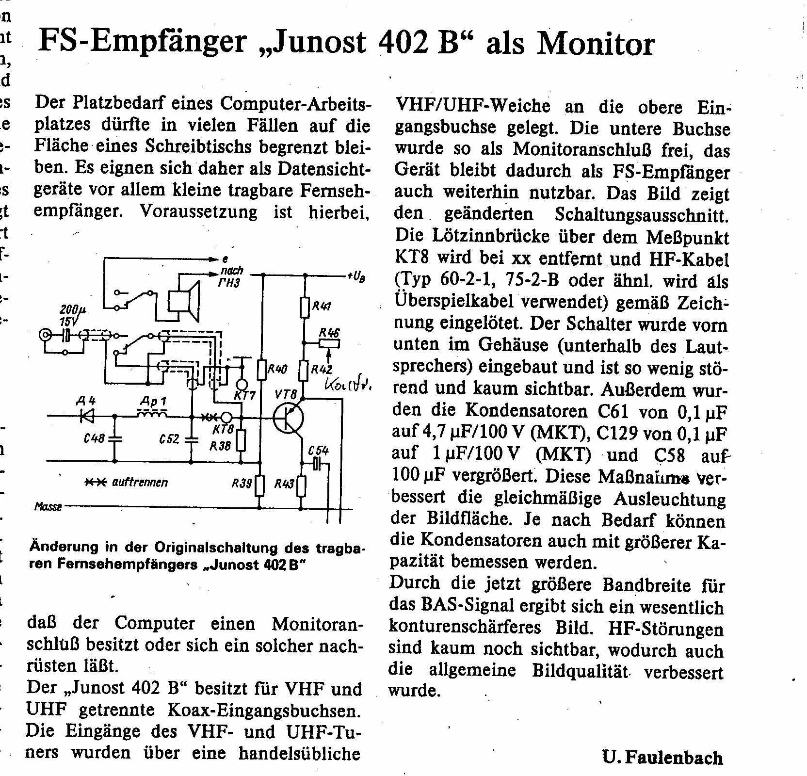

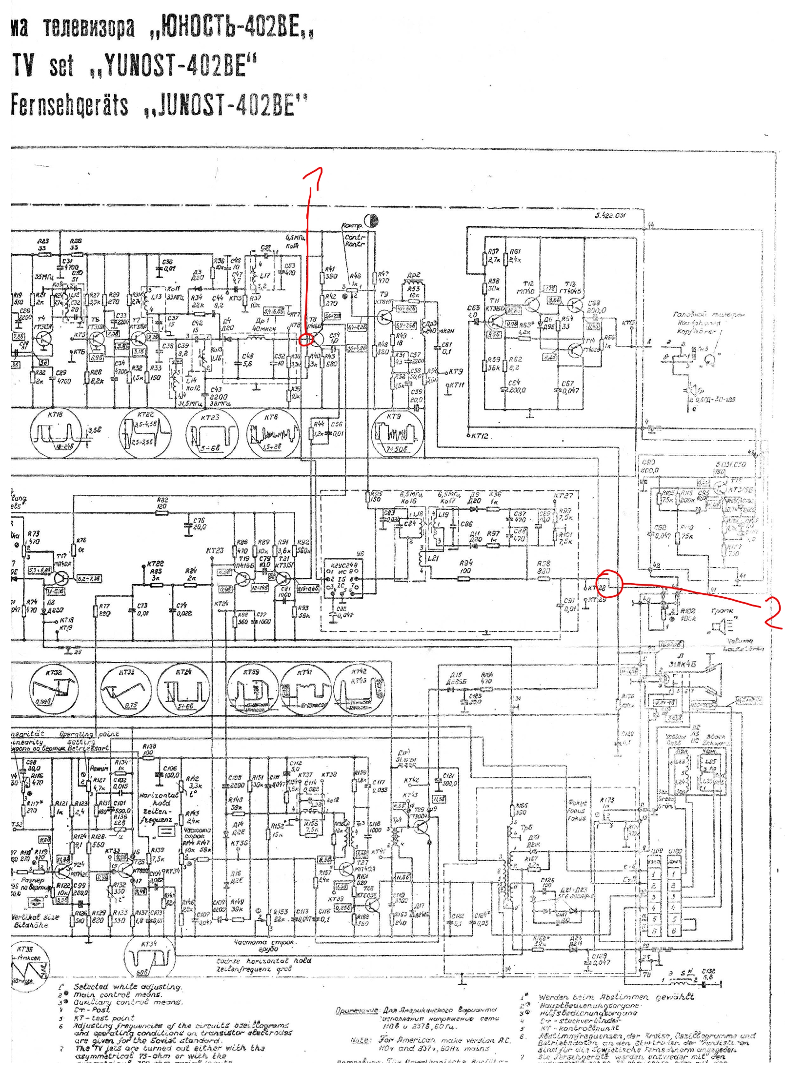

Hallo liebe Leute,
ich habe einen Junost 402B SW Fernseher. Leider hat dieser nur zwei
Antenneneingänge. Ich würde gern ein FBAS Signal (BAS Signal) und Ton
vom einem SCART Kabel einspielen. Dazu würde ich an der Stelle "1" im
Schaltplan die Verbindung KT8 und VT8 trennen und an der Basis des
Transistors VT8 das FBAS Signal anlegen. Für den Ton würde ich an Stelle
"2" die Verbindung KT 28 zum Potentiometer trennen. Am Potentiometer
konnte ich dann den Ton anlegen.
Kann das funktionieren?
Viele Grüße
Julius

von nulli (Gast)
r36 r39 beachten

von Bernd G. (Gast)
Das Germanium war noch deulich billiger als das Silizium.:-))
Der Punkt müsste gehen - wenn nicht, ist der Schaden ja nicht besonders
groß - nimm aber erst mal eine Signalquelle, die du auch weghauen
wolltest!
Spannungsteiler R36/R39 muss angeschlossen bleiben.
Kapazitive einkoppeln.
Wenn du alles richtig machen willst, musst du dem FBAS am Koaxausgang
vom Kabel noch einen Abschlusswiderstand von 75 Ohm spendieren.
von Dr.Seltsam (Gast)
Ich hab sowas schonmal erfolgreich mit einem Philips-Fernseher ähnlichen
Alters gemacht. Da ich keinen Stromlaufplan hatte, hab ich auf dem
Fernseher einen Sender eingestellt und mit dem Oszilloskop eine Stelle
auf der Platine gesucht, wo etwas FBAS-artiges rauskam, das sich dann
mit dem FBAS-Eingang einer TV-Karte bestätigen ließ. Dann die Schaltung
an dieser Stelle aufgetrennt, Draht dran und fertig.

von Gast (Gast)
so hab ihn jetzt ungebaut. ton funktioniert. bild ist auch da aber
leider horizontal blitzartig verzerrt! woran kann das liegen?

Bei meinem Umbau (80er Jahre, für Z1013) war ein Elko, glaube 47µ, drin.
MfG Spess
von Gast (Gast)
Ok das probier ich jetzt mal.
von Gast (Gast)
So das Bild ist jetzt stabil. Aber der Kontrast ist nahezu auf null
gesunken. Elko zu groß?
von Helmut L. (helmi1)
Signal hinter dem Elko nicht geklemmt ? So hast du hinter dem Elko immer
einen Mittelwert anliegen der dir den Arbeitspunkt verschiebt. Du must
dein Signal hinter dem Elko auf den Syncronimpuls klemmen.
Gruss Helmi

Wenn du ein Videosignal einspeisst hat das je nach Bildinhalt ein mehr
oder weniger grossen Mittelwert. Dein Koppelkondensator laedt sich nun
auf diesen Mittelwert auf und verschiebt damit den Arbeitspunkt der
nachfolgenden Stufen. Das heist bei einem hellen Bildinhalt hast du
durch diese Verschiebung am Ausgang der Stufe andere Pegel fuer Schwarz
und Weiss als bei einem dunkeln Bild. Nun ist aber deine restliche
Elektronik darauf ausgelegt das schwarz einen bestimmten Pegel (Spannung
an der Roehre) und weiss einen anderen Pegel einnimmt. Auch muss der
Syncronimpuls einen bestimmten Pegel einhalten sonst syncronisiert die
Schaltung nicht. Um diese Spannungsverhaeltnisse hinter dem Kondensator
wieder richtig zu stellen wird das Signal dahinter mit einer
Klemmschaltung auf den richtigen Arbeitspunkt wieder gebracht. In
einfachsten Fall ist das ein Spannungsteiler mit einer Diode die beim
Syncronimpuls leitend wird.
von gast (Gast)
also elko, dahinter die klemmschaltung und die sache geht
