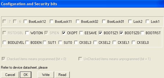

Hallo, möchte mein Pollin Evaluation Board mit 16 Mhz takten, zur Zeit läuft es mit 1 Mhz. 1. Versuch Fuse bits wie hier beschreiben eingestellt, ohne Erfolg. Beitrag "Externer 16Mhz Quart am ATmega8 ?" Bild im Anhang Fuse Bits wurde mit externen Takt wieder auf Auslieferzustand gestellt. 2. Versuch wie hier beschrieben http://s-huehn.de/elektronik/avr-prog/avr-prog.htm leider das gleiche Problem ich kann mit 4 Mhz http://www.engbedded.com/fusecalc takten, aber mit 16 Mhz blinkt keine Led. Dann hab ich noch einen Fabrikneuen Atmega den ich mit Ponyprog mit den Fusebits nicht auslesen kann? Einen anderen Atmega kann ich mit Ponyprog auch nicht ansprechen, es läuft ein Programm, also die Leds D5 / D6 blinken. Der Reset -Taster reagiert aber nicht. Wo liegt nun meine Fehler? Wer kann helfen? Mit freundlichen Grüßen Orfix

Hallo Hubert, danke für deine hilfe, genau nach den link wurde die fuses bits gesetzt, leider ohne erfolg? bei den reset/mega kann ich mit ponyprog nicht mehr zugreifen? mfg orfix

Hi Also, wenn der Quarz nicht richtig drin ist, dann ist's auch nicht möglich, einen gefuseten µC zu programmieren. Er ist nach denm Beschreiben der Fusebits nicht mehr gewillt, mit euch zu reden. Da hilft dann ein externer Takt am richtigen Pin und ein Rückschreiben der Fusebits in den Auslieferzustand. ( da hab ich nach anfänglichen Problemen mit einem nicht richtig eingelöteten Quarz so meine Erfahrung gemacht.) Hier nur ein Hinweis: du änderst nicht die FDrequenz auf dem Pollin-Board, sondern schaltest mit den Fusebits dem µC den externen Takt auf. Es interessiert mich mal, mit 4 MHz siehst du etwas blinken, mit 16 MHz nicht ? Kannst du den Quarz umstecken ? Nur mal so gefragt, weil ich für Testzwecke meine Quarze steckbar habe. Ansonsten ist mir nicht ganz klar, wie du den fest eingelöteten Quarz zu einer anderen Frequenz überreden kannst. Es wär nämlich möglich, das du sehr wohl auf die 16 MHz schaltest, doch die Takterhöhung auch die Blinkfrequenz der LED's beeinflußt. Das könnte zur Auswirkung haben, das du meinst, die LED's haben Dauerlicht..... Gruß oldmax
Hallo Stefan danke für deine Hilfe das mit den invert ist mir schon bekannt, die C sind 22 p, also sollten i.o. sein. Sind deine Fusebits so gesetzt wie in meinen bild anhang? Mit freundlichen Grüßen orfix
Hallo Martin, danke für deine Hilfe mein Quarz ist natürlich mit Sockel, hab auch schon mal mit einen Radig ETH_M32_EX beim cam umbau meine Erfahrungen gemacht. Hab mich etwas schlecht ausgedrückt. Also meine leds blinken, Quarz ist nicht gesteckt, wenn ich nun mit ponyprog die fuses wie im Anhang setze kommt schon eine fehlermeldung und die leds sind dunkel. wenn die fusebits nicht richtig gesetzt sind reagiert mein atmel mit den ext. Takt auf xtal 1 / 2? Sind deine Fusebits so gesetzt wie in meinen bild Anhang, oder bin ich hier schon falsch? oder schick mir deine Einstellung. Das ich die interne Frequenz umschalten kann hab ich mit den ozi kontrolliert, nur mit externen Quarz hab ich Probleme. Mit freundlichen Grüßen orfix

Hallo, Erba57 Ba schrieb: > Quartz ist noch gar nicht gesteckt, ponyprog bringt schon fehler beim > fuse schreiben Sollte logisch sein, wenn Pony die Fuses zum Verify zurücklesen will, das geht ohne Quarz ja schlecht... Ansonsten schwingt üblicherweise auch ein 4MHz oder 3,xxx MHz Quarz in der Einstellung mit allen Fuses auf 1 (also ohne Haken in Pony). Kann man also mal raufstecken, falls 16MHz auf einem Board Probleme haben. Irgendwo oben kan der Kommentar, daß bei Pony die Fuses irgendwie umgekehrt zum Datenblatt wären. Das ist schlicht FALSCH! Haken bedeutet "programmed" und programmed ist 0 auch laut Datenblatt! Ohne Haken ist "unprogrammed" und damit 1. Siehe z.B. Anmerkung bei Mega8 Seite 24 Table2 "Device Clocking Options Select 1 "Note: 1 For all fuses "1" means unprogrammed while "0" means programmed." Gruß aus Berlin Michael
Michael U. schrieb: > ... > Irgendwo oben kan der Kommentar, daß bei Pony die Fuses irgendwie > umgekehrt zum Datenblatt wären. > Das ist schlicht FALSCH! > > Haken bedeutet "programmed" und programmed ist 0 auch laut Datenblatt! > Ohne Haken ist "unprogrammed" und damit 1. > > Siehe z.B. Anmerkung bei Mega8 Seite 24 Table2 "Device Clocking Options > Select 1 > "Note: 1 For all fuses "1" means unprogrammed while "0" means > programmed." > ... Da hst du natürlich recht. Wenn man aber (nicht so genau) in das Datenbaltt schaut, übersieht man diese kleine Anmerkung gern einmal. Das passiert so ca. 99% der Leute! Da ist es doch einfacher zu schreiben, das wenn eine 1 im Datenblatt steht das Häckchen nicht gesetzt sein darf. Also ist es umgekehrt zum Datenblatt, auch wenn das nicht ganz korrekt ist. Gruss Stefan

Hallo Kollegen, mein test mit den atmega 32 läuft ohne probleme, mit externen 16 Mhz takt. Also ist das Quarz auch o.k. sind meine fuse einstellungen beim atmega 8 i.o? mfg orfix
