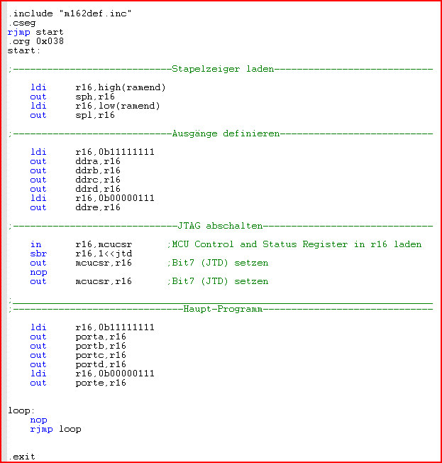

Guten Tag,
ich habe einen ATmega162, und wollte alle I/O Ports als Ausgang
deklarieren und auf high setzen (meine persönliche Art der
Funktionsprüfung). Habe, wie es sich gehört, alle DDRx-Register und alle
PORTx-Register auf high gesetzt (Nebenbei: JTAG habe ich abgeschaltet,
um diese Ports auch nutzen zu können).
Nun das Problem: Die DDRx-Register sind zwar mit 0xff beschrieben, also
auf high, dennoch sind die Ports nicht als Ausgang deklariert. Es sind
lediglich die Pull-Ups eingeschaltet. Dies ist nur bei den Ports PA, PB,
PC und PD so, der Port PE funktioniert.
Habe es auch mit einem Bau- und Typgleichen Controller – also auch
ATmega162 – versucht, bei dem genau das gleiche.
Woran liegt das und was muss ich machen?
Der Source-Code ist, wie ihr sehen könnt, sehr einfach.
;ATmega162__Port-Output-Test
;Alle Ports sind als Ausgang deklariert und führen High-Pegel
;_______________________________________________________________________
_
;-----------------------------------Boot--------------------------------
.include "m162def.inc"
.cseg
rjmp start
.org 0x038
start:
;----------------------------Stapelzeiger_laden-------------------------
  ldi    r16,high(ramend)
  out    sph,r16
  ldi    r16,low(ramend)
  out    spl,r16
;----------------------------Ausgänge_definieren------------------------
  ldi    r23,0b11111111
  out    ddra,r16
  out    ddrb,r16
  out    ddrc,r16
  out    ddrd,r16
  ldi    r23,0b00000111
  out    ddre,r16
;-----------------------------JTAG_abschalten---------------------------
  in    r16,mcucsr    ;MCU Control and Status Register in r16 laden
  sbr    r16,1<<jtd
  out    mcucsr,r16    ;Bit7 (JTD) setzen
  nop
_
;------------------------------Haupt-Programm---------------------------
  ldi    r16,0b11111111
  out    porta,r16
  out    portb,r16
  out    portc,r16
  out    portd,r16
  ldi    r16,0b00000111
  out    porte,r16
loop:
  nop
  rjmp loop
.exit

Das hast du schon mal gepostet. Wieso jetzt noch mal?
Quellcodes hängt man nicht als Bild an sondern als Text!

Hi
>  ldi    r23,0b11111111
>  out    ddra,r16
>  out    ddrb,r16
>  out    ddrc,r16
>  out    ddrd,r16
>  ldi    r23,0b00000111
>  out    ddre,r16
Fällt dir was auf?
MfG Spess

Ja, ursprünglich war dies das Problem mit dem „Portspannung am ATmega
bricht ein“. Ich habe aber nun – wie oben geschrieben – herausgefunden,
dass einfach die DDRx-Register nicht gesetzt sind.
@spess53: Was mir auffallen soll, ist natürlich das Register r23. Aber
ich habe es so gemacht, wie im Bild-Anhang. Für diesen Fehler bitte ich
um Entschuldigung.
