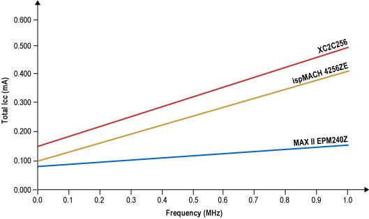

von Thomas R. (tinman) Benutzerseite
sicher Christian, Spartan3E ist als FPGA immer eine gute alternative,
ich persönlich würde eher 3AN wegen den flash nehmen.
Was strom verbrauch angeht sind die Altera MAX IIz/IIg sparsamer als MAX
II - siehe bild - (Power Management, Zero Power usw hilft).
