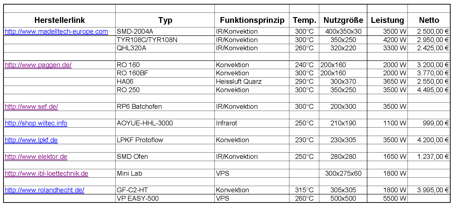

hier mal eine erste Übersicht.
Hat jemand Erfahrung mit den Teilen von Madell-Tech?
Mein Favorit ist der Paggen RO250
von Chris (Gast)
Ich würde mal überlegen, ob dir der Minilab von IBL ausreicht und
vergleichsweise mal den Preis anfragen. VPS ist wirklich eine feine
Sache, zumindest in großen Anlagen.
Den kleinen Anlagen fehlt eben Vorheizung sowie eine Vakuumoption
