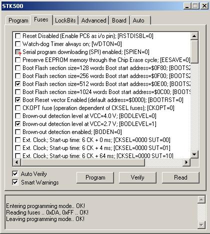

Ich kann die Controller ausschalten und wieder einschalten und der
Connect klappt immer problemlos.
Also wirde der Bootloder als erstes ausgeführt meldet sich so wie er
soll.
Ich finde auch keine witere Fuse die noch was bewirken könnte.
Boot flash section size ist gesetzt, Boot reset vector enabled und
Bootloader Protection Mode 2 aktiviert.
Es funktioniert nur eben nach dem Flashen nicht mehr.

von Matthias L. (matze88)
Ähm, wenn deine ANWENDUNG läuft ist doch klar dass du nicht auf den
Bootloader kommst? Du musst deiner Anwendung halt klar machen, dass sie
den Bootloader ausführen soll. Ich hab dazu einfach das
Bootloaderpasswort, welches der PC beim Verbinden sendet, als Zeichen
für "Resette dich" genommen -> Watchdog angeschaltet.
