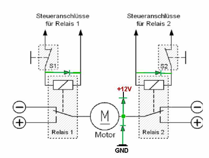

Hallo!
Bei einem Relais muss man eine Rückstromdiode reingeben.
Wie macht man das bei einem Motor (Scheibenwischer), der sich umgepolt
links und rechts dreht?
So wie im Bild?
lg
Triti

Nein, zusätzlich muss noch links vom Motor dieselebe Kombination nach
Vcc und GND wie rechts auch.

Ja. Das Ding ist ja ausgebaut zum Basteln. Wenn man Plus und Minus
vertauscht dreht er sich einfach anders rum.
@ esko
AH ! Dachte mir doch dass es so einfach nicht sein kann.
Danke...
