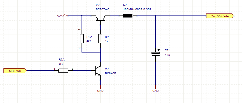

von Tobias P. (hubertus)
mal schnell eine Frage wegen der SD-Karten Spannungsversorgung.
Ich will auf einem Board, wo ein LPC2468 sitzt, einen SD-Kartenslot
vorsehen.
Der Mikrocontoller erlaubt ja über den MCIPWR-Pin das ein- und
ausschalten der Spannungsversorgung der SD-Karte; genau sowas möchte ich
auch in meinem Gerät einbauen - es soll so viel Strom wie möglich
gespart werden. Also - der SD-Karte den Saft abdrehen, wenn sie nicht
gebraucht wird.
Jetzt die Frage:
Darf ich die 3.3 Volt, die die Karte braucht, mit einem PNP-Transistor
schalten? Ich dachte mir das in etwa so wie im Bild.
Über dem Transistor gehen dann ja ein paar mV verloren, die dazu auch
noch abhängig vom Stromverbrauch der Karte sind - und die Frage ist, ob
es so noch funktioniert, oder ob man das besser anders macht.
Warum ich gerade diese Transistoren nehme: weil ich die grade da habe.
Warum der Basiswiderstand vom NPN 4k7 ist: ich benutze eh ein
Widerstandsnetzwerk da irgendwo in der Nähe, wo noch diese 4k7 frei
sind.
Gruss
von (Gast) == (Gast)
Die paar mV über die CE-Strecke, auch wenn sie marginal lastabhängig
sind, jucken die Card nicht. Dimensionierung geht auch OK.
Gruß Frank
von Ulrich (Gast)
Die sauberste Lösung wäre ein Regler mit Shutdown, z.B. LP2951. Die
einfache Basterlösung wäre ein Spannungsteiler der vom µC
Ein/ausgeschaltet wird, und dann ein N-Darlington Transistor (oder
komplementär Darlington) dahinter.
Frank,
danke. Ich habe es grade eben simuliert, mit einem angenommenen
Laststrom von 300 mA. Dann kommen noch gut 3.1 V raus. Das reicht für
die SD-Karte oder?
Ulrich,
der LP2951 kann 100 mA. Reicht das? Ich meine irgendwo gelesen zu haben,
dass einzelne Spitzen auch > 100 mA sein können.
Die Spezifikation (zumindest eine von Kingmax) sagt 2,7..3,6V "Voltage
range for operation". Stromspitzen/Transienten werden gepuffert, die
300mA sind hoch angesetzt, also alles in Butter und wird so in der Art
bei einem Produkt von uns eingesetzt.
Gruß Frank
Hallo Frank,
super Sache, vielen Dank!
Genau so baue ich es jetzt auch auf (gibt am Schluss dann auch ne LP).
Gruss
Kleiner Nachtrag: Wenn Du Vcc wegschaltest, musst Du auch alle Leitungen
vom µC zur SD-Card auf Low schalten, weil sonst die Klemmdioden der
Karte nach Vcc leitend werden...
von Knut B. (Firma: TravelRec.) (travelrec) Benutzerseite
Besser: Eingang tristate.
Ich hoffe, das macht der Controller von selbst (es gibt extra ein
Register, wo man der Card den Saft abstellen kann - dann nehme ich mal
an, dass er auch die Pins tri-stated....)
Von dem Saftabdrehregister habe ich noch nichts gehört, aber viele
Karten gehen in den Power-Down, wenn /CS längere Zeit inaktiv ist.
von Axel (Gast)
>dann nehme ich mal an, dass er auch die Pins tri-stated.
Ich nehme nicht an, dass man ausgerechnet bei diesen Bausteinen, die ja
besonders viel in die Hand genommen werden an den Schutzdioden gespart
hat.
Das Tri-Staten hat also auf diese Strukturen keinen Einfluss und ändert
nichts am Klemmdiodenproblem.
Gruss
Axel
Der Host muß tristaten, nicht die Karte.
von Gast (Gast)
Auch zu Empfehlen: Direkt an den VCC-Pins gegen GND-Pins des Kartenslots
eine Kombination aus 10µF und 0,1µF Kerkos anlöten. Die Stromaufnahme
beim Lesen und Schreiben ist kurzzeitig sehr hoch (Spitzen bis 2-3A ).
>Die Stromaufnahme
Nu mach mal halblang. Kerkos an der Karte sind sowieso Pflicht, wie an
jedem anderen CMOS-Bauteil auch.
